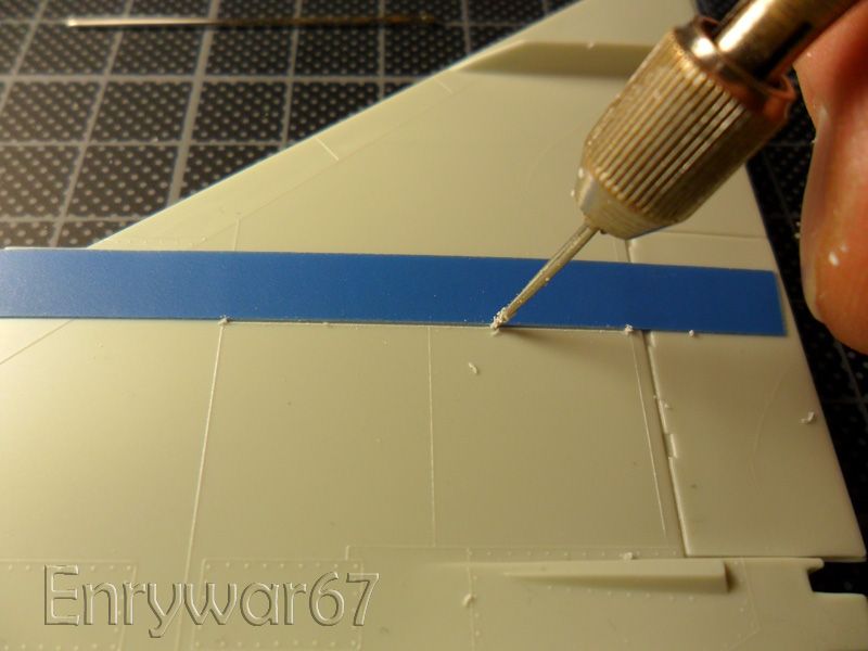

.....adesso quando reincidi la pannellatura ti salta tutto.....con uno stuzzicadendi passa il cianoacrilico sullo stucco....assorbendolo si indurira' un po'....

Ok,ma la linea c'e' ancora dovrei fare a meno di rincidere credo.

Ma hai reinciso con lametta?,io uso punta di compasso ma se posso evitare di farlo sto meglio.

Ciao davide,
Ma le prese d'aria non ti conveniva incollarle prima di incollare le due valve della fusoliera?
Comunque sia il consiglio si enrico è ottimo, usa la ciano per poi re-incidere. anche la punta del compasso va bene per la 48. Certo capisco che non te la senti di reincidere una linea cosi lunga, ma è necessario
Hai il nastro dymo? Ti aiuta molto per le linee lunghe
Ovviamente devi ancora sistemarle le giunsioni della fusoliera?!

......per incidere uso un ago da cucito montato sul pin vise....la lametta e' sempre a portata di mano.....Madd ti ha dato un buon consiglio:il nastro dymo rigido e adesivo lo attacchi sul modello in corrispondenza della pannellatura persa e ti fa da guida .....qualche passata leggera con l'incisore....una carteggiata fine e una passata di tamiya tappo verde nel solco ....e sei a posto......le linee dritte sono facili......quele sulle superfici curve piu' complesse...!

E allora incidiamio,grazie a presto.
