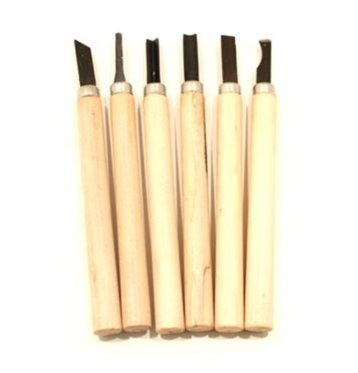

Vi chiedo aiuto: che tecniche/strumenti usereste per fare degli scassi rettangolari profondi 1-2 decimi di mm?

Operazione da eseguire con moltissima attenzione Alfredo!pensionato ha scritto:Vi chiedo aiuto: che tecniche/strumenti usereste per fare degli scassi rettangolari profondi 1-2 decimi di mm?
Questi "attrezzetti" si chiamano "sgorbie".... li usano gli intagliatori che lavorano il legno ma, con le dovute cautele, funzionano anche sulla plastica! se riesci a trovarne una della misura che fa al tuo caso....

Ecco cosa mi mancava!!!!!! Le sgorbie!!!!! Provvedo immantinente.
Valerio: sei insostituibile.
