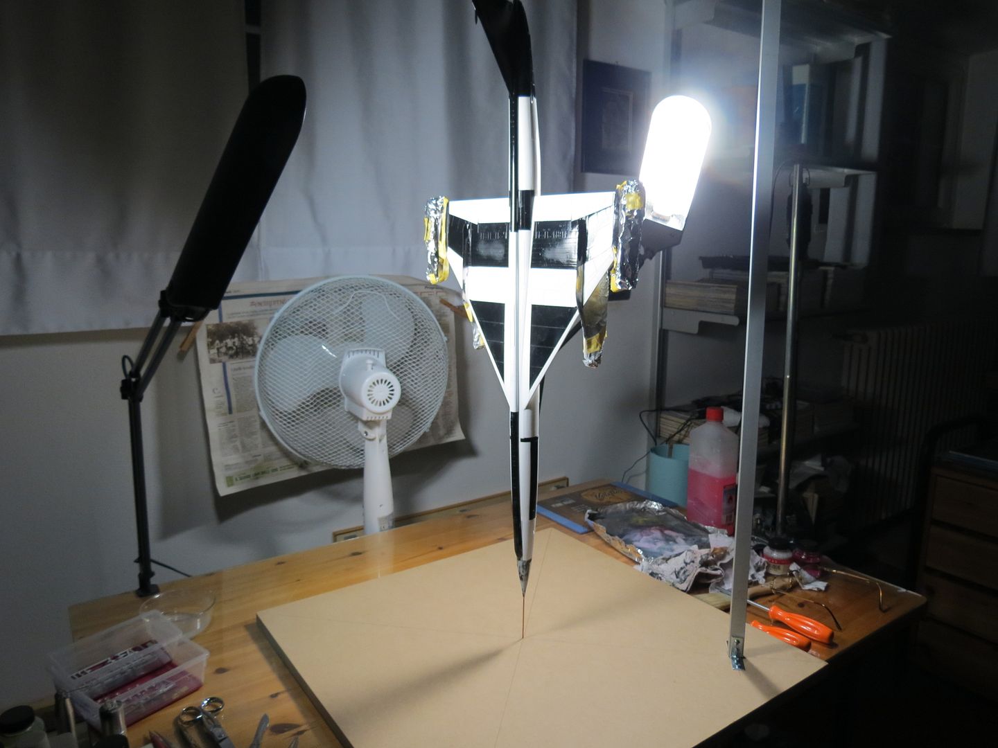

Vigilante ha scritto:
Per le prese devo dirti che in scala 1/72 mi sembra siano sovradimensionate ma attendo di vederle poste sul modello perché potrei tranquillamente sbagliarmi.
Ciao Paolo,
per il momento posso solo dirti che le ho rifatte dimensionalmente identiche a quelle del kit, il "gambo" lungo che ho lasciato per poterle maneggiare piu' facilmente, ma che ridurro' al momento dell'installlazione, puo' dare una sensazione errata ...... inoltre la macro (l'obiettivo era ad un paio di cm. dai pezzi) potrebbe aver fatto la sua parte ....!!! - con un montaggio a secco verifichero' la congruenza con le foto proveneinti da Monino .
Alberto
Paolo avevi ragione !!!!! - quando ho provato a montare una presa di pressione sulla fusoliera mi sono accorto del problema ... le parti del kit (e quelle da me migliorate ma dimensionalmente identiche) sono troppo grandi
controllando meglio le poche foto disponibili mi sono reso conto che anche la forma delle prese di pressione e' errata.... per cui ho provveduto a rifarle ... con risultati soddisfacenti (almeno ai miei occhi ) !!!!
ed eccole montate sul modello
Qui si vede il modello allo stato attuale montato sulla struttura di sostegno prevista per la verniciatura con i colori metallici ....... si puo' notare che mancano ancora parecchie aree nere sulle superfici inferiori della fusoliera e delle ali ... saranno l'ultimo grande lavoro di mascheratura di quest'anno (un nuovo rotolo di nastro Tamiya !!!!) - il prossimo anno dovrei iniziare la verniciatura metallica !!!!!
Per oggi e' tutto !!! Buon anno a tutti i Visitatori !!!

Re: 1/72 -A-Model - Myasischev M-50 "Bounder" agg. a 27/12/15 -
Resto sempre piacevolmente colpito ad ogni tuo aggiornamento. Ottimo lavoro su quelle prese dinamiche.
Certo che vederlo appeso in questo modo fa un pò impressione...
Messaggio da fearless »
effettivamente le nuove prese "pagano di piĂą l'occhio"... [emoji1]
ottimo e indispensabile il supporto per la verniciatura... :-oook :-oook
Buon anno nuovo e buona verniciatura allora!!! [emoji1] [emoji1]
davvero eccezionale il supporto per la verniciatura! Sembra levitare!

Ciao Alberto,
i pitot adesso mi sembrano :-oook .
Confermo la strana sensazione che tutti hanno avuto vedendo il modello ... allo spiedo come un kebab! :-sbraco
