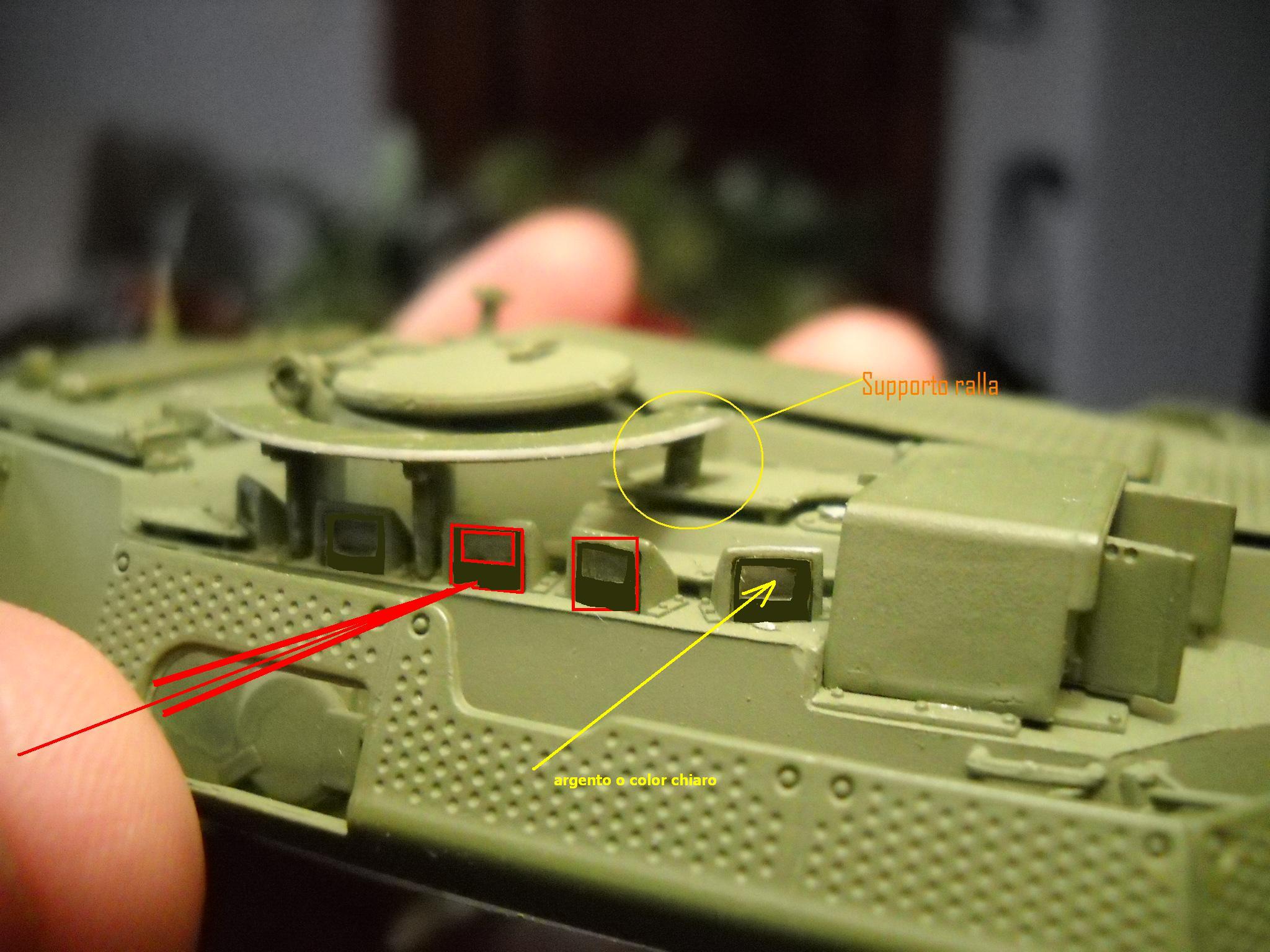

TUTTI gli iposcopi della blindo sono colorati in VERDE OLIVA... ma solo la parte interna.. che sarebbe quella sostituibile; (che nel vero si sfilano dal basso...)
ho immagini dell'interno torretta ..ti servono?
i vetrini degli iposcopi ci sono?
perchè non andrebbero proprio neri in quanto avendo le botole aperte la luce entra all'interno della torretta e di conseguenza dall'esterno filtra attraverso il trasparente dell'iposcopio...dando un'effetto diciamo "luminoso"

massì infondo è millesimale ... :-D io lo noto perchè spesso ci inciampavo :lol: ; per il colore ti sei fatto consigliare?.., il binario della ralla NON è verde come la blindo ma è un metallo brunito quasi nero; e devi evidenziare con l'argento le strisciate fatte dai rulli metallici del supporto

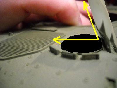

dimenticavo:::
per la botola pilota devi sapere che il brandeggio della torretta si effettua tramite sistema idraulico(movimento verticale del cannone) ed elettrico (rotazione torretta); tale sistema funziona SOLO a botola del pilota chiusa.
Però non è scorretto tenere la botola pilota aperta e il cannone senza ancoraggio.

I vetrini ci sono e non sono neri, li ho inseriti dopo la verniciatura, colorando solo i bordi come hai fatto tu, in modo da lasciarli trasparenti al centro.
Visto che devo riverniciare, la parte centrale che colore la faccio? Argentata mi sembra un po troppo appariscente....

OK.... visto che ci sono i trasparenti; NON va verniciato assolutamente; al massimo vernicia all'interno in grigio chiaro in modo da dare l'effetto luminoso; in modo che poi una volta che inserirai i trasparenti avrai l'effetto luce;

Mizzica alla grande!! con tutte queste informazioni mi troverei di casa nella blindo :-Figo comunque mi sa che la farò in OSSERVAZIONE in modo che si vedano pilota, servente e CB! :-D ... che intendi con botola del pilota alzata?
Prima c'è il movimento A e poi B? Con B intendo parallelamente allo scafo

Re: B1 Centauro (Trumpeter) e M.A.S. 568 4a serie (Italeri)

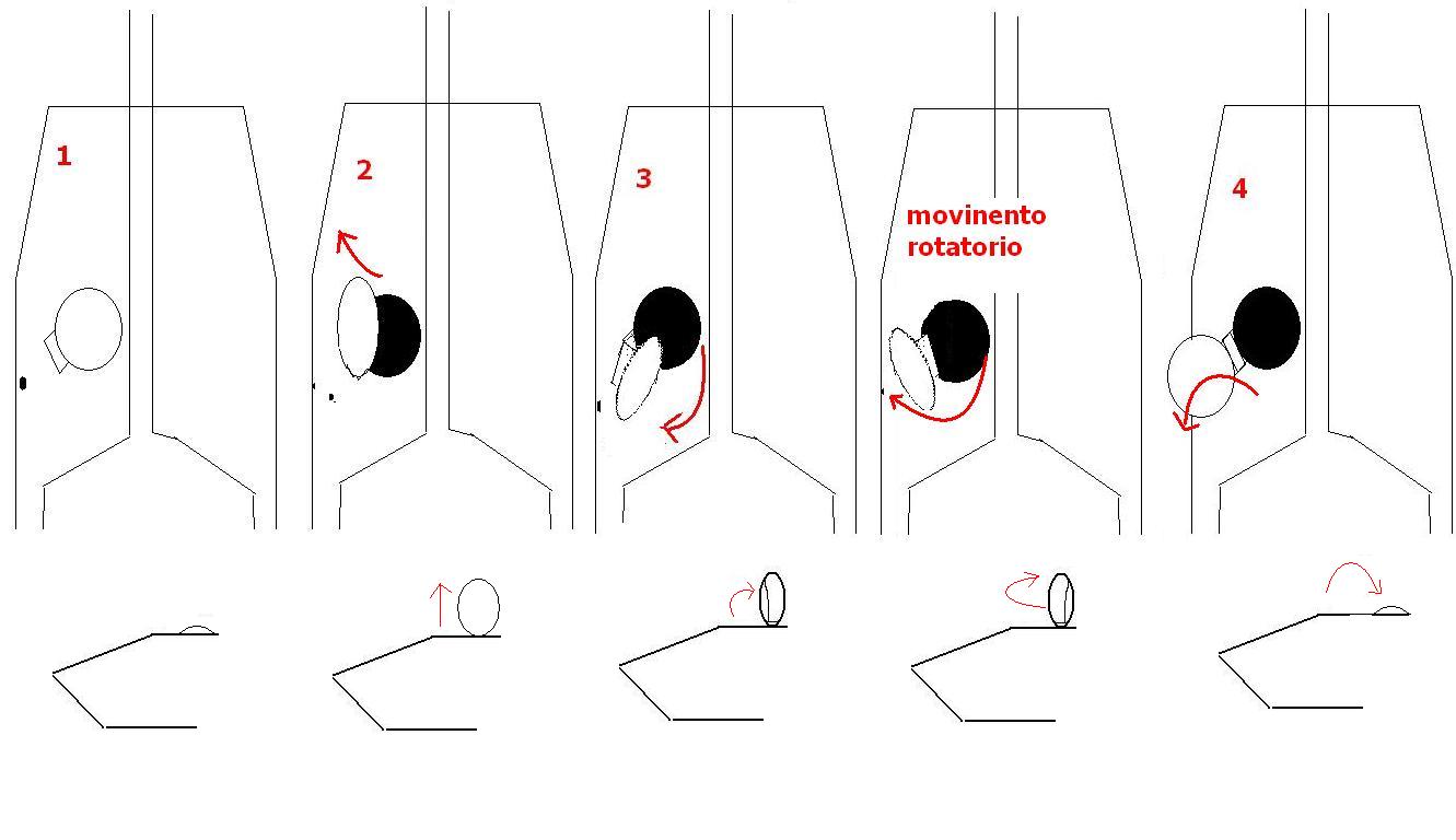

la botola del pilota : da chiusa... 1 si sblocca dal fermo; 2 si alza ;3 ruota all'indietro ; 4 e si aggancia al fermo dello scafo.

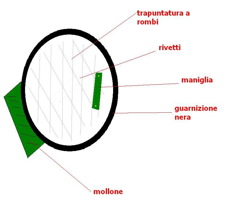

a te serve la posizione 2.. la botola all'interno è bianca e ha un rivestimento morbido in pelle trapuntata e al centro c'è una maniglia in stoffa nera o anche in alcune era in verde militare..

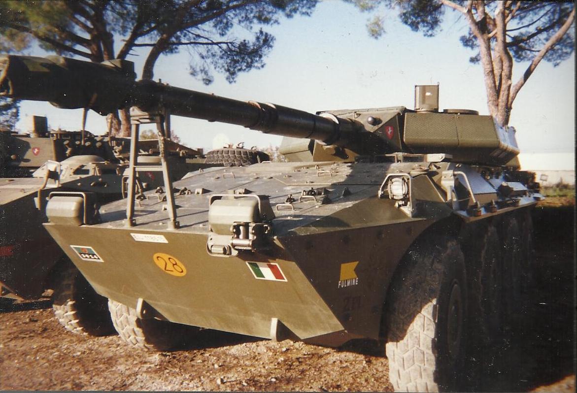

questa è una foto ma;per il colore è difficile stabilirlo per via fotografica....io vado a rocordo perchè ogni tanto andavamo in officina a chiedere un pò di colore per fare ritocchi.... il colore se vedi tenderà al marrone ma devi tener conto che la luce varia moltissimo il colore stesso; facendolo diventare de un verde chiaro ad un verde quasi oliva... ma comunque tieni per vero quello che ti ho indicato sopra perchè è quello che mi ricordo dal vivo. ;)
