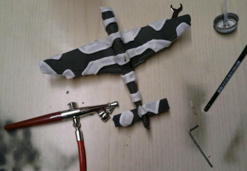

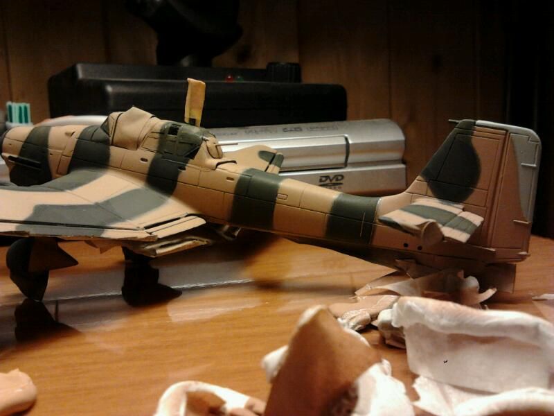

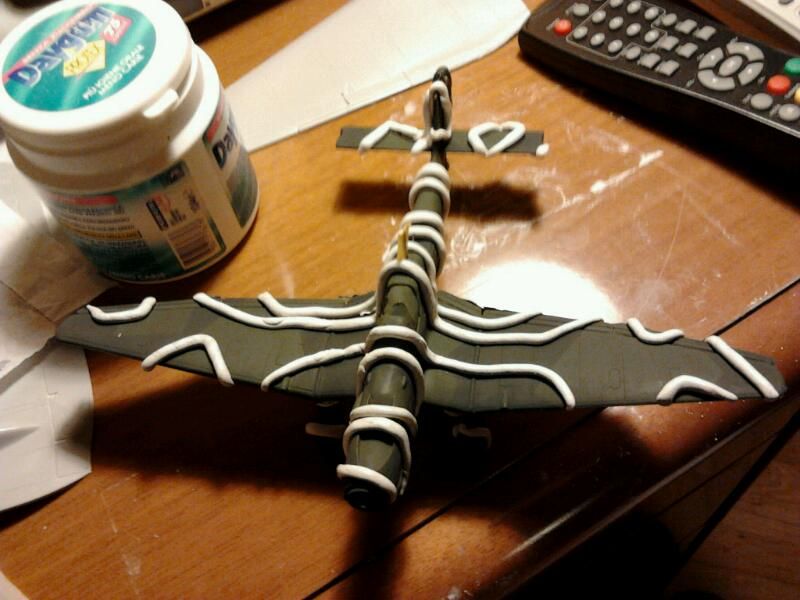

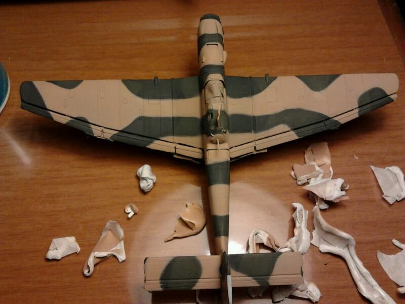

Ben, ieri ho finalmente trovato tempo per mascherare e dipingere la mimetica superiore in RLM79.
Ho qualche cosa da dire: Primo, non si trova un'immagine della mimetica sulle ali e nemmeno della fusoliera lato destro, secondo, non si è sicuri sulla tonalità del giallo sabbia, c'è chi dice che sia RLM79, mentre in un profilo dell'altro stuka serpentato, c'è scritto che era stato utilizzato un giallo mimetico preso in prestito dagli italianen... Terzo, la decal del serpente ha in certi punti il color sabbia già stampato e la croce è parzialmente obliterata in verde. Premesse queste cose ho proceduto in questo modo: Andamento della mimetica quanto più possibile fedele all'originale per le parti documentate, per la parte nascosta invece, ho cercato di andare in modo simile alla parte sinistra sulla fusoliera, mentre sulle ali sono andato un po' "a senso" :? ho utilizzato il patafix per mascherare perchè nelle foto si vede che non è proprio precisa come lo splinter, ma piuttosto un adattamento frettoloso fatto a mano libera. Come colore ho utilizzato l'XF-59 Tamiya che dovrebbe corrispondere all'RLM 79, forse un po' più giallastro, ritengo che sia il colore più probabile... Il serpente da alcune prove a secco sembra che sia anche un po' lungo, devo ancora vedere quanto si discosta il colore del serpente da quello dato al modello e come fare per la croce obliterata perchè ha lo stesso problema di tonalità...
Eccovi le foto!
Frankenstuka sbendato :-D

premetto di non conoscere bene il soggetto che stai riproducendo. L'effetto finale è davvero intrigante. Mi sembra che il patafix abbia fatto il suo dovere, anche se in alcuni punti la sfumatura è più irregolare ed accentuata (soprattutto per questa scala). Considerando però che si tratta di una mimetica da campo penso proprio che possa andare bene ;)
Bel lavoro :-oook

concordo con Guido, dovresti riprendere qualche parte, tipo sull'ala destra :-oook

Il Patafix ha svolto molto bene il compito assegnatogli e qualche sbavatura è nell'ordine delle cose: nulla cui non si possa trovare rimedio senza particolare fatica.

In effetti non padroneggio ancora benissimo l'aerografo ed in certi punti ho inclinato troppo riducendo l'effetto sfumato, mentre in altri è addirittura eccessivo, in più ci si è messo pure il nastro che si è sollevato dal patafix e mi ha creato due angoli appuntiti che poi ho cercato di rimediare, ma con scarsi risultati, ecco perchè l'ala destra ha quella sbavatura più evidente... comunque cercherò di correggere!

ciao emanuele! la mimetica mi sembra ok! :-oook c'è comunque da riprendere qualche sfumatura, ma con l'aerografo carico e un po di patafix è un gioco da ragazzi...lo stuka tropical poi è stupendo in ogni caso! :-oook

Trovo che il sabbia sia azzeccato Emanuele, ottima scelta! l'andamento della mimetica è coerente.... c'è qualche ritocco da fare, ma ci siamo!
I ritocchi eseguili con lo stesso metodo che hai utilizzato per la mascheratura: piccolo salsicciotto di Patafix posizionato a filo con la linea di stacco tra i due colori. Aumenta un pochino la diluizione del colore in modo da creare uno strato sottile che non faccia vedere la differenza tra il ritocco e la verniciatura di fondo. :-oook

Grazie a tutti dei pareri e dei consigli, appena ho un po' di tempo sistemo tutto e poi vi faccio vedere anche la panza che ha bisogno di un paio di ritocchi perchè ho ripreso delle stuccature! Dopodichè lucido e decals!! Quel serpentone mi tormenta un pochino, mi sa che è un po' più lungo del necessario... vedremo a tempo debito... :-oook
