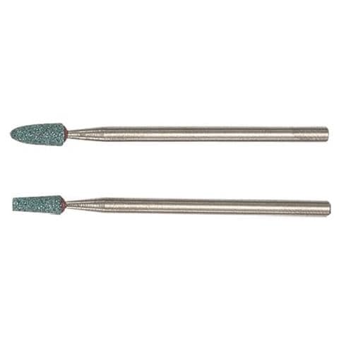

Ciao, ho il dremel con il flessibile, quale attrezzino suggeriresti per effettuare l'attività?
grazie mille!
federico
Federico - Pisa - Empoli
Messaggi: 48726
Re: North American Harvard Ocidental 1/48.
Puoi usare questo:
Immagine inserita a scopo di discussione - fonte amazon.com
Oppure, meglio, una cosa del genere:
Immagine inserita a scopo di discussione - fonte eprice.it
Sempre a bassissimi giri e senza operare troppa pressione.
