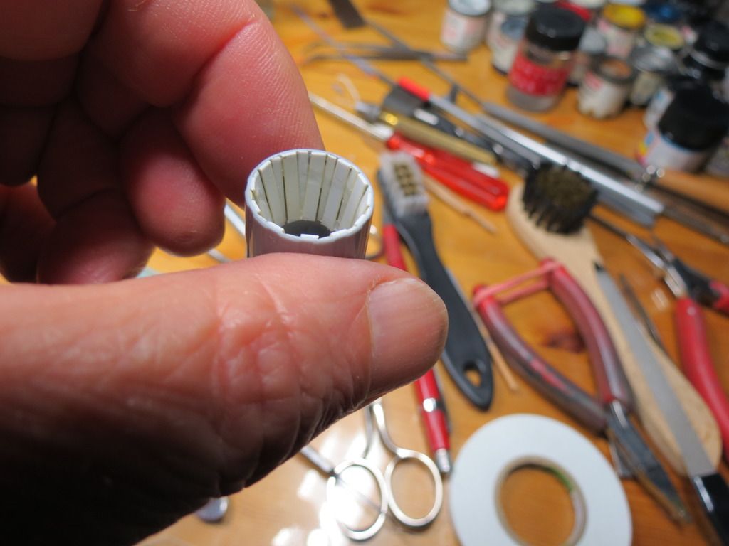

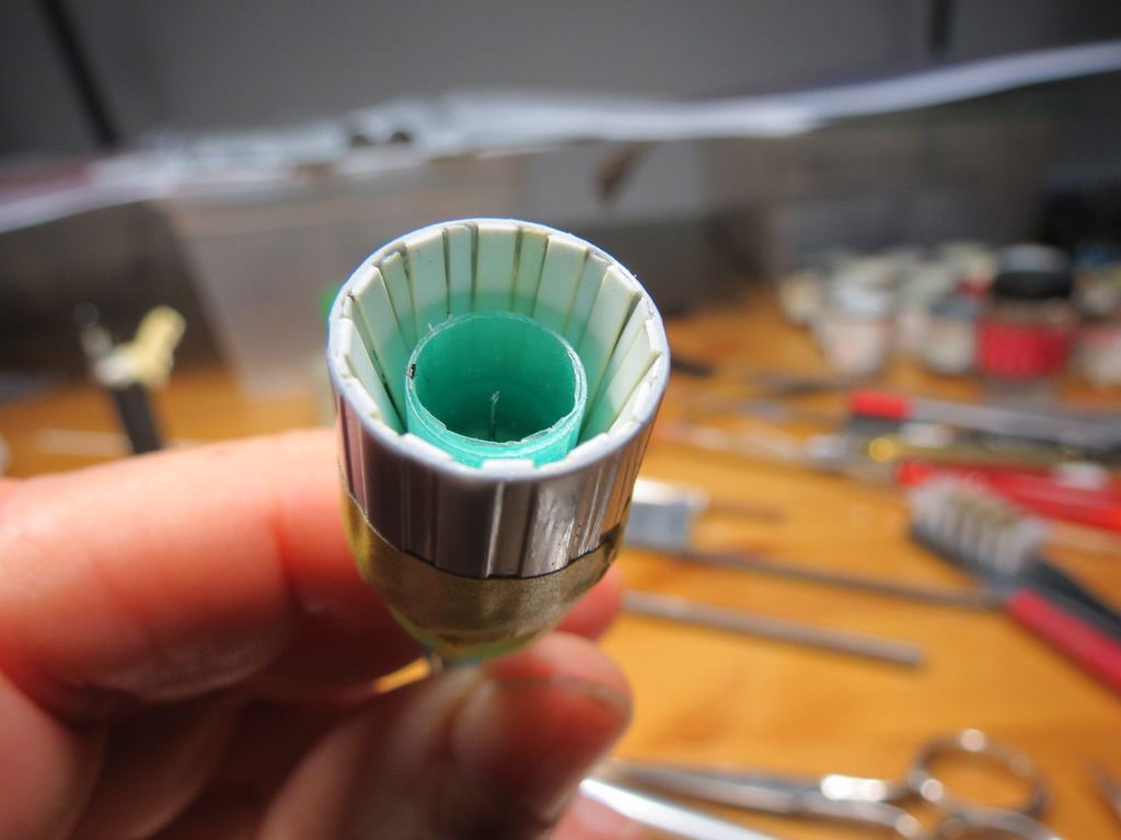

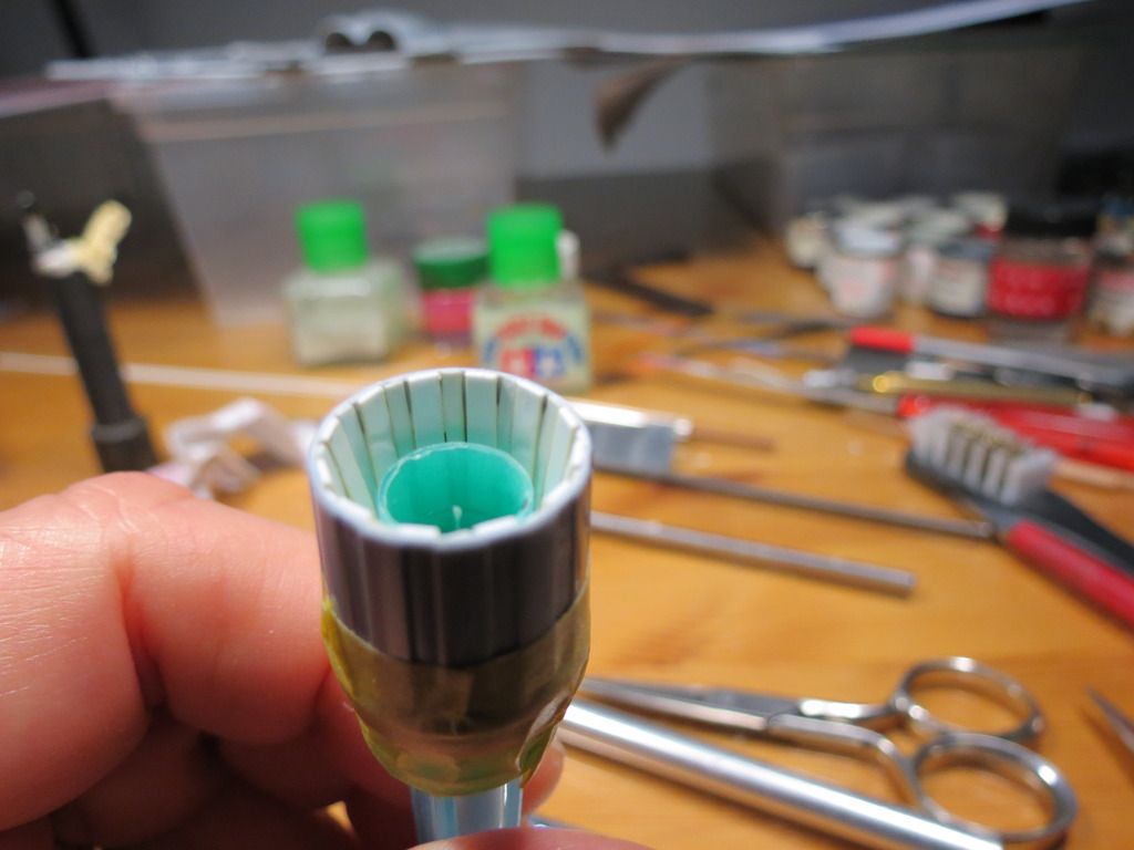

Mi rifaccio vivo dopo un lungo periodo di lavoro delicato, ma alla fine non soddisfacente .
Gli ugelli dei motori a terra sono aperti con un vistoso dettaglio a cono invertito che manca completamente nei pezzi del kit - mi sono costruito un attrezzino per cercare d'implementare le parti mancanti ..... ma il risultato non e' soddisfacente .....
Con un amico modellista ed odontotecnico stiamo lavorando ad una soluzione in resina ....... vedremo entro un paio di settimane !!!!!

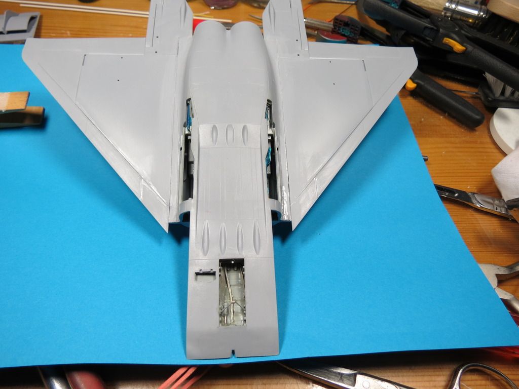

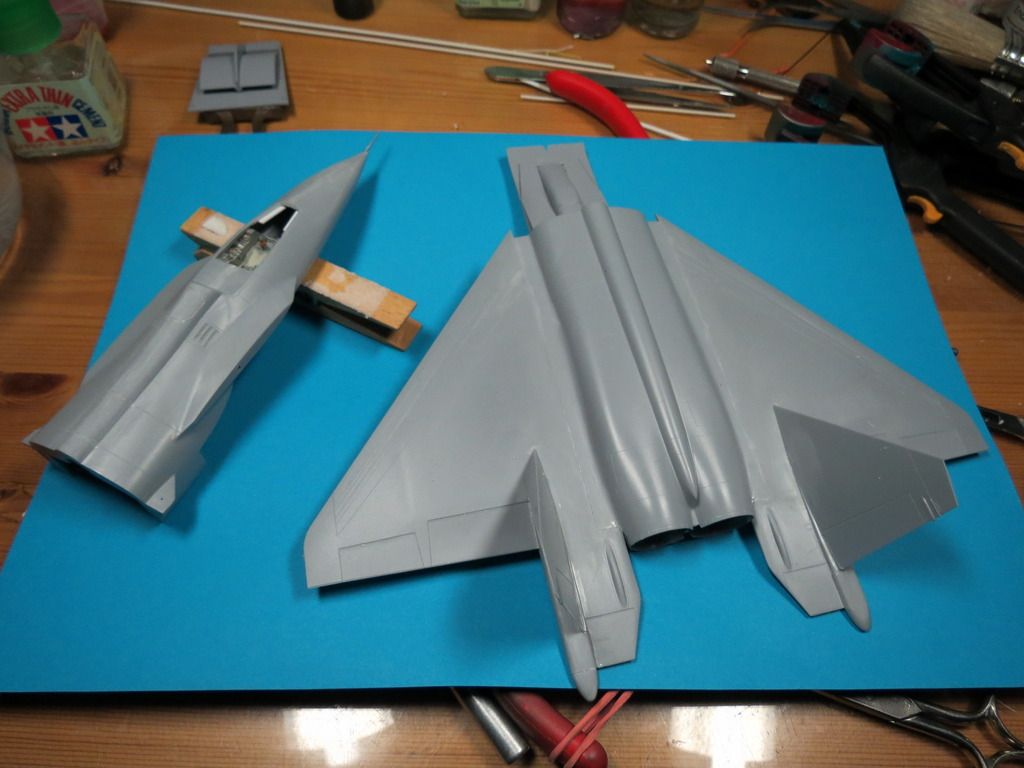

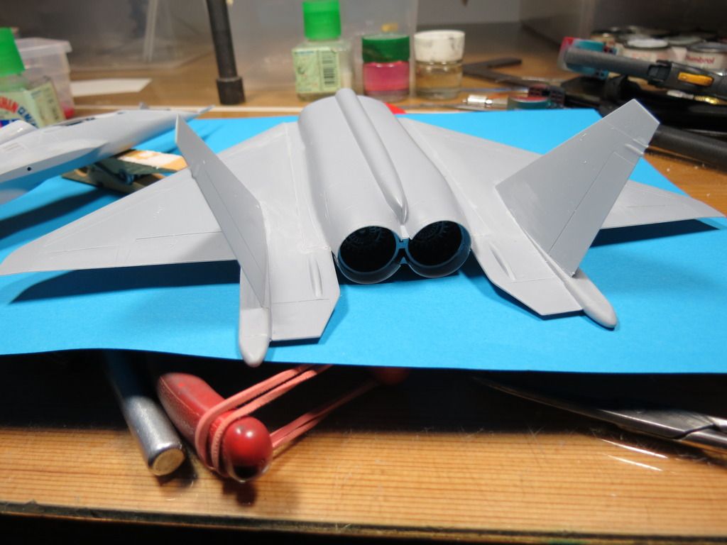

Per il resto ho assemblato la sezione posteriore della fusoliera
Per il momento e' tutto, saluti !!

Ciao Alberto,
che modifiche hai apportato agli scarichi che realizzerai in resina rispetto a quelli mostrati nelle foto?

Alberto, assottigliando ulteriormente i bordi sia dell'ugello esterno (limando all'esterno per non intaccare il bel lavoro di dettaglio interno che hai fatto) e, soprattutto, del piccolo cono all'interno, a mio parere vien fuori un bel lavoro :-oook
Però ora sono curioso di vedere cosa ci tiri fuori dal cilindro, il connubio modellista-odontoiatria-resina fa proprio ben sperare ;)

In genere non associo la parola "odontoiatra" a cose piacevoli... Vediamo cosa riuscite a fare, al limite se modifichi un po' non è male quello che avevo ottenuto, a volte basta qualche limata

Un lavorone di dettaglio .... non c'è che dire. Ritengo che con poco ci stai.
Ciao Paolo,
si tratta di rendere uniformi ed allineate le striscette che formano i petali del cono interno e diminuire lo spessore del bordo esterno .
Cox-One ha scritto:Un lavorone di dettaglio .... non c'è che dire. Ritengo che con poco ci stai.
Ripongo ogni speranza nella soluzione in resina del cono interno .
Seby ha scritto:In genere non associo la parola "odontoiatra" a cose piacevoli... Vediamo cosa riuscite a fare, al limite se modifichi un po' non è male quello che avevo ottenuto, a volte basta qualche limata
Non si tratta di odontoiatra ma di odontotecnico ... niente paura ... nel suo campo le resine le usano da qualche decina d'anni e ne ha un certo assortimento.... speriamo .
Rickywh ha scritto:Alberto, assottigliando ulteriormente i bordi sia dell'ugello esterno (limando all'esterno per non intaccare il bel lavoro di dettaglio interno che hai fatto) e, soprattutto, del piccolo cono all'interno, a mio parere vien fuori un bel lavoro:-oook
Però ora sono curioso di vedere cosa ci tiri fuori dal cilindro, il connubio modellista-odontoiatria-resina fa proprio ben sperare;)
ciao,
Ricky
Il problema e' l'uniformita' dei petali del cono interno che non sono riuscito a realizzare con le striscette di plasticard .
Incrociando le dita .... saluti !!!

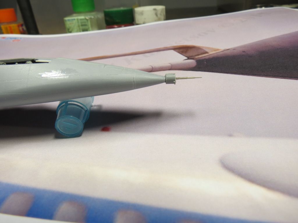

Altro guaio, per altro ampiamente previsto, : la rottura dei due pitot sul muso vista la delicatezza di tali parti - dopo un tot di elucubrazioni varie ho deciso un intervento drastico - segata l'estremita' del muso che verra' rifatta sagomando opportunamente un blocchetto di sprue di dimensioni opportune e nuovo pitot fatto con tubetti telescopici Albion Alloys per la posizione assiale - per il pitot superiore ... oltre ad usare i tubetti devo trovare il modo di riprodurre il raccordo di attacco . Ad oggi la prua della fusoliera e' cosi'
Dopo aver sagomato il blocchetto dovro' trovare il modo di realizzare l'attacco del pitot superiore !!!!

Ciao Alberto,
bel fatto con il pitot :-oook . I Master sono favolosi ma autocostruirli richiede tutto sommato poco tempo ed è anche di maggior soddisfazione ;) ; senza considerare che per questo velivolo non credo esista qualcosa di già pronto.
