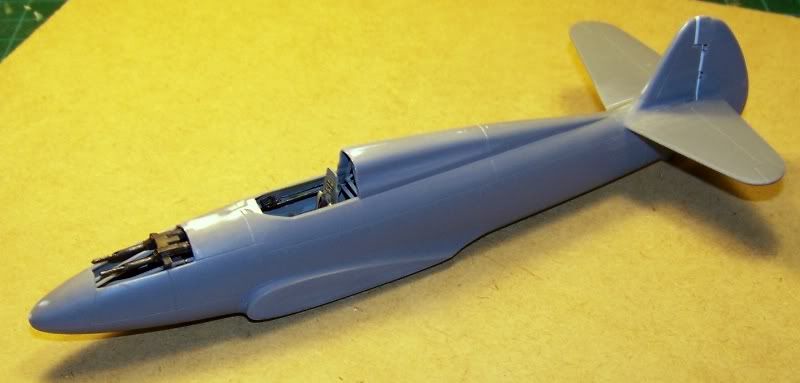

...e dopo aver realizzato una cosa così la chiuderesti tra le semifusoliere????? per fortuna ci sono le foto digitali!!!
SPETTACOLARE :-Champ

Eccezionale..ma dove l'hai trovato il tempo a Natale???? figurati quando ne hai allora che puoi combinare!
peccato che "Ne ho viste di cose che voi umani nemmeno immaginate....e tutti quei momenti andranno persi..come lacrime nella pioggia... è tempo di...chiudere le fusoliere!" :,-(

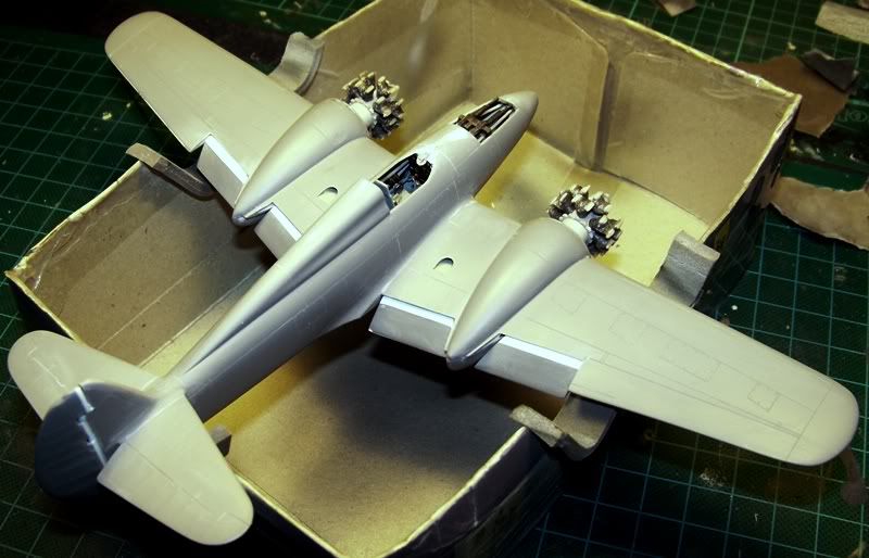

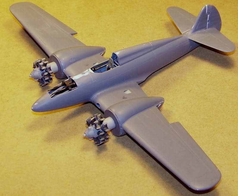

Eccoci a fine anno, scadenza mancata e modello non finito......ma chi se ne frega, mica mi pagano no?

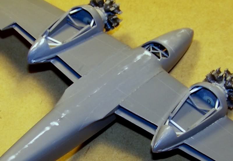

Comunque, chiuso tutto e cominciato i carrelli, devo dire che il vano del Kit è proprio poverino....qualcosina modificherò/aggiungerò......e poi ragazzi sti short run....quanto stucco, milliput e carteggiatura!!!!! immagino il lavoro sul nuovo BR20.....

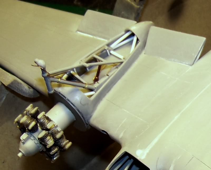

Eccoci ai lavori delle feste.......tra un bagordo e l'altro.

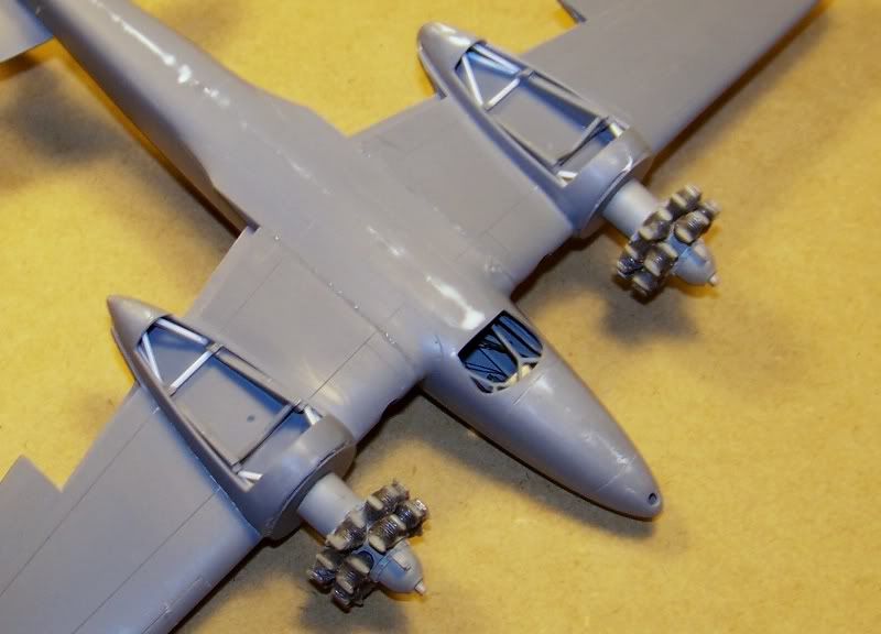

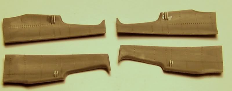

Montati i flaps e i carrelli, non poco lavoro per chiudere bene il tutto, ovviamente vani carrelli sono dettagliati con ipotesi plausibile, visto che non ci sono immagini e foto specifiche, tranne per i portelli di chiusura, dove c'è un disegno, grazie al quale ho rivettato e creato gli attacchi per i braccetti di comando chiusura collegati all'estensore del carrello.
Ho anche ricostruito, ma non si vede bene, il collimatore, partendo da un pezzo del 109.

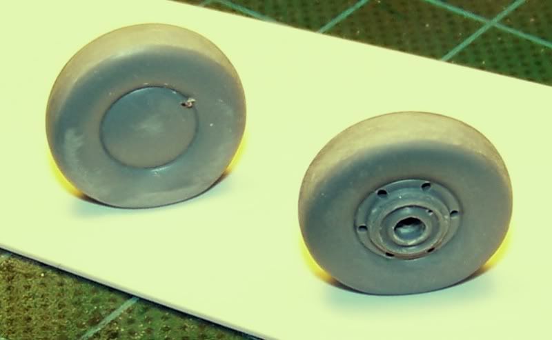

Per le ruote, ho dovuto fresare gli anelli interni, poi ho fatto i fori di raffreddamento freni e la valvola di pressione davanti. L'effetto peso l'ho ottenuto scaldando e schiacciando la ruota invece che limarla, il vantaggio è che si creano anche i rigonfiamenti laterali rendendo realistico il pneumatico
per ora è tutto
ciaociao e Buona Epifania
