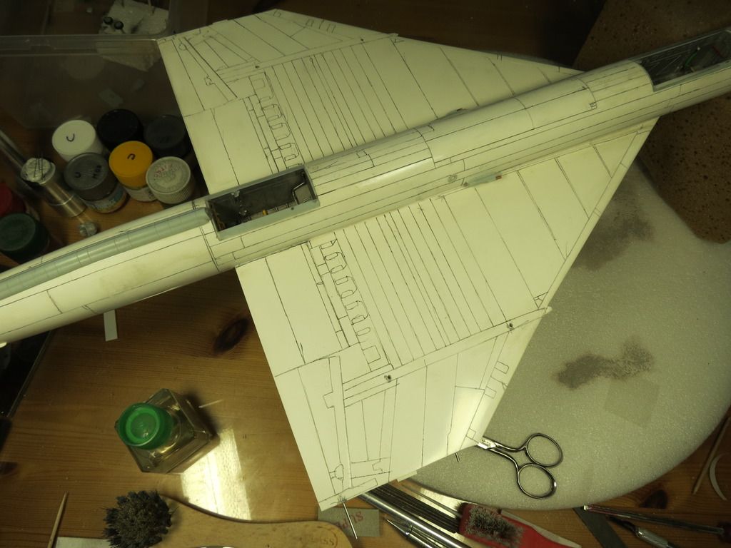

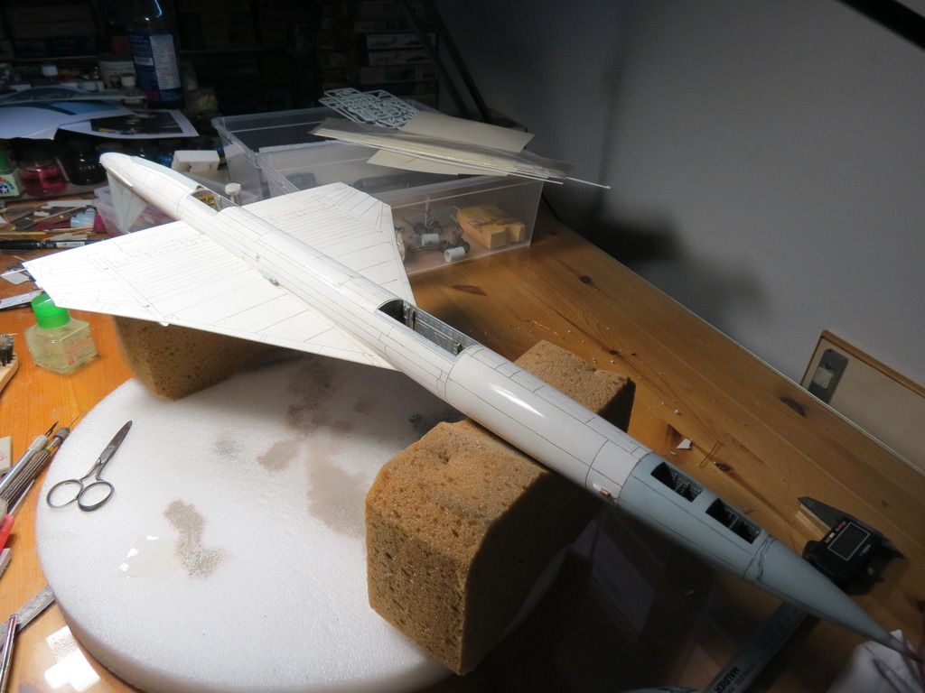

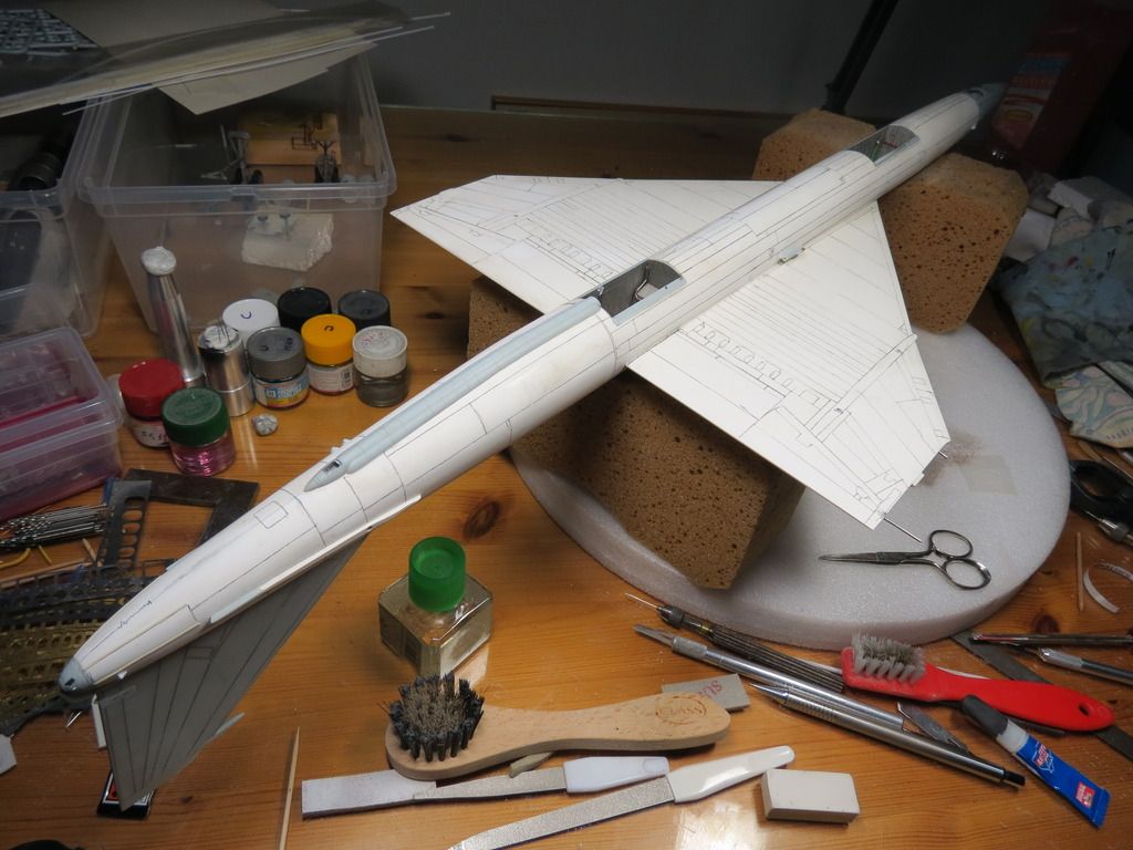

Amara sorpresa #??*§§§##?? !!!!! Completata la reincisione dei pannelli danneggiati ho provato a dare una mano di nero lucido Tamiya sulle ali....... ed ho scoperto che le pannellature originali del kit sono troppo poco profonde per rimanare visibili dopo 4/5 mani di vernice !!!!!
Quindi mi sono armato d'alcool e di uno spazzolino per le scarpe scamosciate con setole miste a fili d'ottone ed ho sverniciato completamente le ali - poi ho ripassato tutte le pannellature primcipali con una matita da 0,5 mm e durezza 3H per evidenziare le pannellature stesse ed eventuali errori - ce ne sono parecchi !!! .
Ora riparto con un ripasso a tappeto di tutte le pannellature principali .... per quelle secondarie (una miriade di sportellini d'ispezione) vedremo ......
Ecco il modello allo stato attuale .

Re: 1/72 - A-Model - Myasischev M-50 "Bounder" agg. a 16/03/15
Porca miseria Alberto che lavoraccio!! :shock: :-000
Lo ammetto... io ci avrei già rinunciato!
Ti meriti un bel 10 solo per la tenacia! :-oook :-oook
Santa pazienza!

Vigilante ha scritto:... uno spazzolino per le scarpe scamosciate con setole miste a fili d'ottone ...
Ciao Alberto,
un siffatto spazzolino non lascia delle righe sulle superfici del modello a causa dei fili d'ottone?
