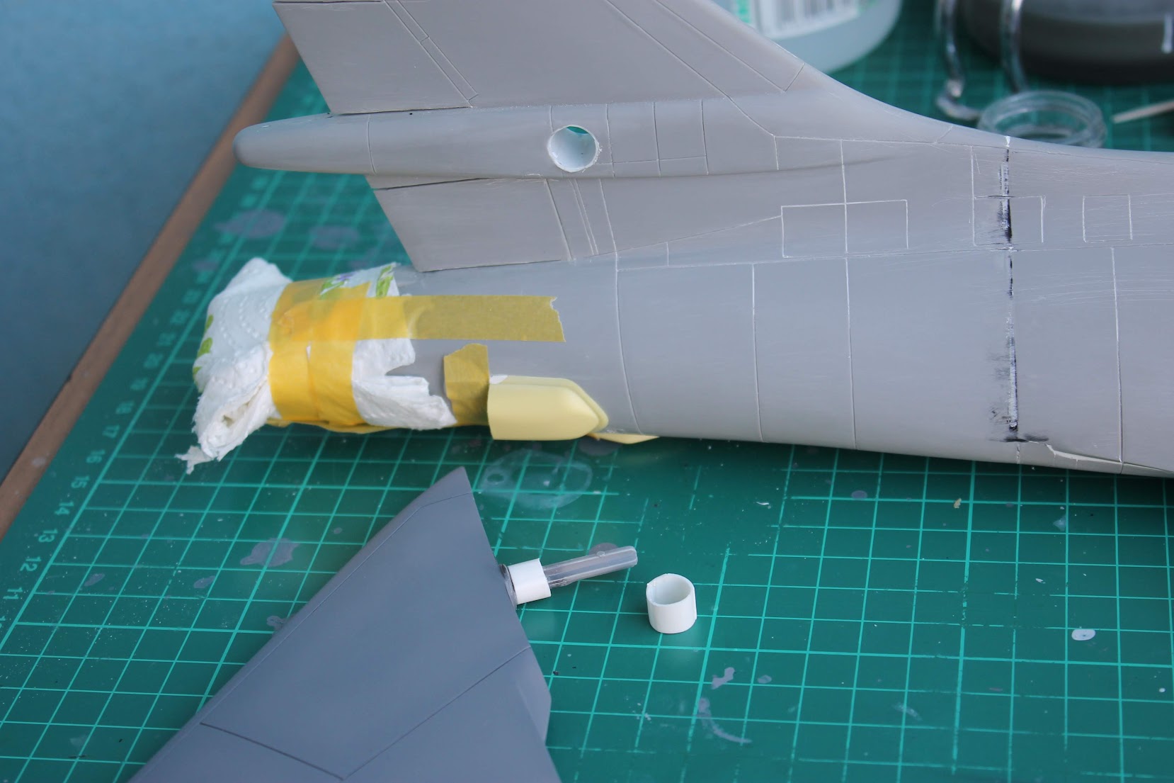

Come promesso vi mostro come ho risolto il problema della rotazione degli alettoni posteriori.
Il discorso è molto semplice, un alettone ha un piolo che va inserito dentro l'altro alettone e questo piolo passa per un foro che si trova nell'impennaggio verticale.
Ovviamente rimanendo così andrebbe incollato tutto per mantenere la posizione, mentre per poter ruotare gli alettoni e far si che rimangano in posizione ho pensato di procedere in questo modo: ho creato 3 cilindri con un foglio di plasticard arrotolando delle strisce ogni cilindo entra perfettamente dentro l'altro.
Quello più largo l'ho incollato dentro il foro dell'impennaggio verticale, quello più piccolo è incollato nel piolo dell'alettone quello di mezzo non verrà incollato ma starà nel mezzo dei due, in questo modo l'attrito tra i 3 cilindri mi consente di lasciare gli alettoni in posizione. Devo solo dare una limatina qua e la per far entrare gli alettoni perfettamente all'interno dell'impennaggio, perchè con il cilindro il foro si è stretto e quindi gli alettoni non ci entrano se non facendo un po' di forza.
Niente di trascendentale, ma con un lavoro di una mezz'oretta ora posso scegliere anche come posizionarli.
Nelle foto potete vedere anche la verniciatura, nulla di particolare da segnalare al momento
