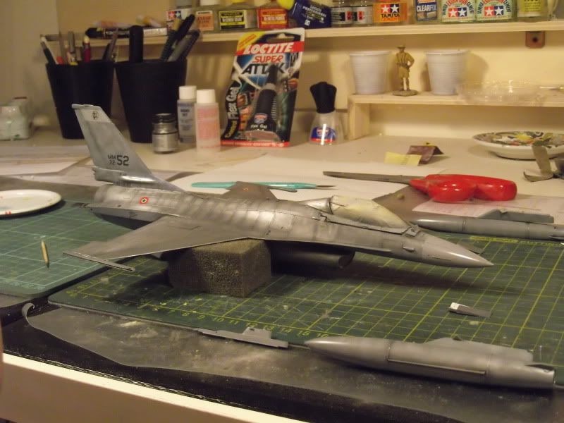

DanKat ha scritto: Ho iniziato stendendo una mano du stucco Mr surface 1200 diluitissimo ad aerografo che, una volta sciutto ho lisciato con la 2500, ho quindi passato su tutto il modello, fatta ecezione per radome e dielettrici vari il white alluminium dell'Alclad. Successivamente ho passato il grigio chiaro spruzzando una miscela composta al 30% (circa ad occhio) di 36270 della Mr Color e il restante 70% di alluminio Model Master, questo mix è stato poi schiarito con quantità sempre maggiori di alluminio MM e spruzzato dove, dalle foto, si evidanzia l'have glass. Stessa cosa per il grigio scuro 36118. LE parti non interessate dall'have glass sono state schiarite come al solito con grigio mischiato a rosa.
Ora tra qualche giorno future lavaggi future decals future e poi....qui viene il bello..la finitura finale che non smorzi l'hg :? ...vediamo ho ancora tempo per pensarci e provare.
p.s. per l'effetto piastrella ti assicuro che varia a secondo di come prende la luce, ieri sotto un'altra luce inclinato sembrava tutto grigio uniforme, poi rimesso in orizzontale si è acceso come una lampadina...fa mpressione sembra un camaleonte :-sbraco :-sbraco
Ciao :mrgreen:

Mentre ero in pausa qualcuno ha scattato di soppiatto questa foto con le decals in lavorazione :lol: :lol:
Il lavoro continua....nonostante gli intoppi...
