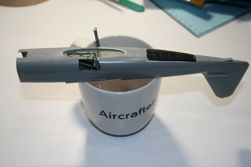

Colgo l'occasione di qualche ora libera per fotografare i miei bradipici progressi: montato il blocco vano carrello-vano bomba (cannoni ventrali in questo caso)
il gap tra il vano e la fusoliera l'ho sistemato, per non rischiare casini, con stucco pronto per intonaco.
Pronta anche l'angusta postazione dell'operatore radio.
A tutti voi Auguri di Buone Feste e Buon Anno (difficile che sia peggio dei 2 trascorsi)!!! :-brindisi :-brindisi :-brindisi
