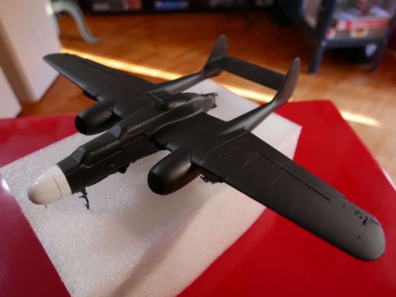

...no amici, non sono (ancora) morto, ho solo avuto un periodo terribile (come immagino tanti di voi). Stavo solo pensando: e se lo lasciassi così?
Ovviamente non lo farò, è solo coperto da una mano di Mr finishing surfacer 1500; il mio intento è di provare la tecnica, per me del tutto nuova, del chipping col True Earth run off (lacca in casa non ne ho, se guardate la mia foto nell'apposita sezione capirete il motivo :-sbraco ) Quindi il passo successivo sarà ua mano di metallico (ho AK extreme metal chrome, Alclad alluminium white, polished e chrome; io pensavo al polished, ma attendo volentieri consigli); il muso è bianco per simulare il perspex che ricopriva il radar e non sarà compreso nella metallizzazione. Il passo successivo sarà, nell'ordine: True Earth, preshading, verniciatura con mani leggere di nero un pò schiarito (tyre black) e chipping con pennello, cotton fioc o spugnette. Non conosco i tempi, mi pare di aver capito che il tutto va fatto in una sola sessione, pertanto il casino totale è assicurato: fossi in voi mi preparerei coi pop corn :-sbrachev

Ciao Mauro, quando ho realizzato il chipping nel Bf110 invernale tra la mano di prodotto Vallejo e le scrostature sono trascorsi almeno due giorni e non ho avuto nessun problema. Non conosco il prodotto True Earth ma credo che, alla fine, sia la stessa cosa.
Saluti.

fabio1967 ha scritto: 14 dicembre 2020, 16:54 Ciao Mauro, quando ho realizzato il chipping nel Bf110 invernale tra la mano di prodotto Vallejo e le scrostature sono trascorsi almeno due giorni e non ho avuto nessun problema. Non conosco il prodotto True Earth ma credo che, alla fine, sia la stessa cosa.
Saluti.
Grazie Fabio,
allora vado più tranquillo perchè ricordo bene il tuo 110 da urlo che mi ha fatto sbavare non poco :-laugh
Grazie ancora, buone feste!!

Alla fine il montaggio mi sembra a posto... a parte i vetri già segnalati e, da quello che vedo, il muso (c'è uno scalino molto visibile, anche se non riesco a zoomare la foto). ;)
