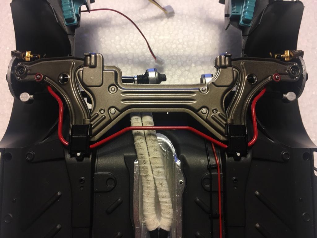

Nel mentre la barra stabilizzatrice asciuga (l'ho fatta rossa come la Wiechers) ho dato un pochino di dettaglio ai cerchi colorando gli 80 bulloncini e i 16 bulloni del mozzo in gun metal.

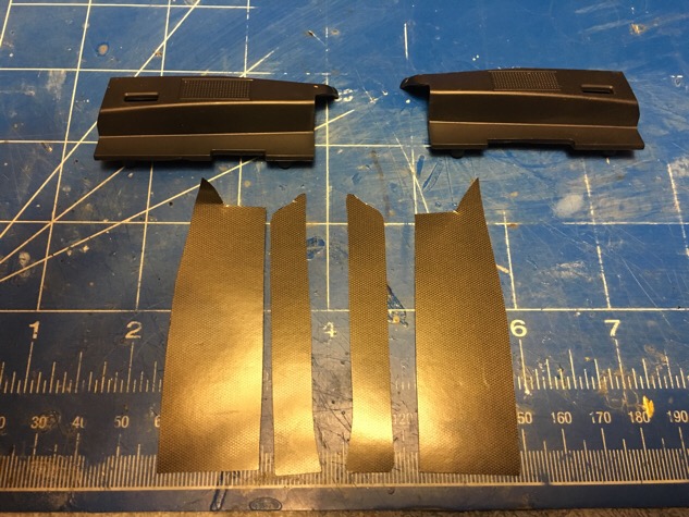

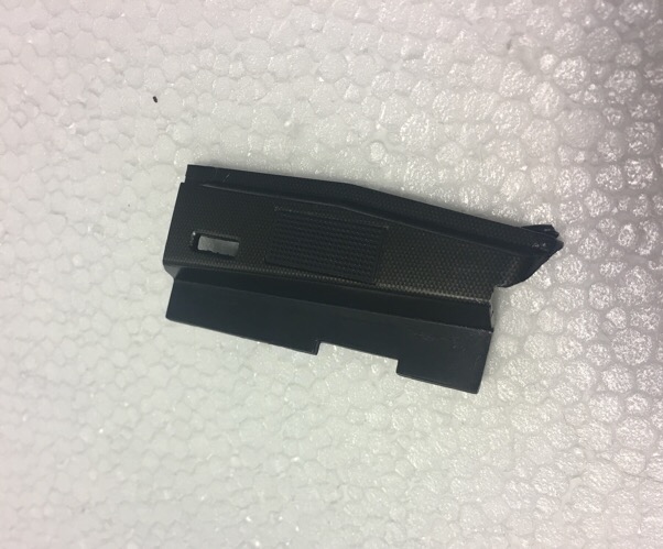

Con l'ultimo invio ho ricevuto i due montanti della cappelliera posteriore che stanno "subendo" il trattamento carbonio.
La parte che va in appoggio con il coprimontante interno non l'ho coperta perchè tanto non sarà visibile. Oggi se ho tempo rivesto l'altra e poi aspetterò il week end per cominciare col trasparente.
Ho definitivamente finito il tunnel rivestendo anhe le la base e la pareti della bocca del tunnel stesso.
Infine (dopo aver visonato varie barre stabilizzatrici) ho riprodotto quella rossa della Wiechers e l'ho poi messa al suo posto.

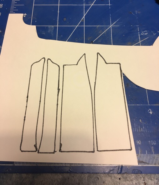

Con il masking tape ho cercato di ricrearmi le dime più accurate possibili.
In 2 giorni sono riuscito a terminarlo, non mi sembra venuto malvagio, ma lascio a voi i giudizi. Ora lo lascio riposare per un 2-3 giorni e poi comincerò pian piano la fase di verniciatura col trasparente.
