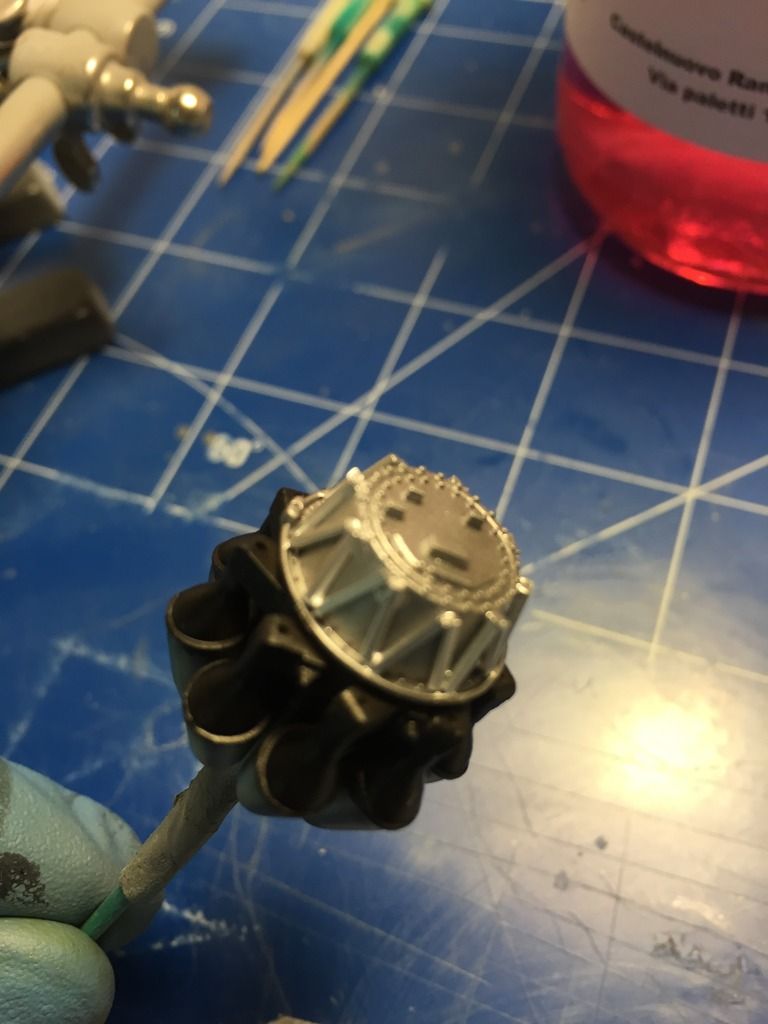

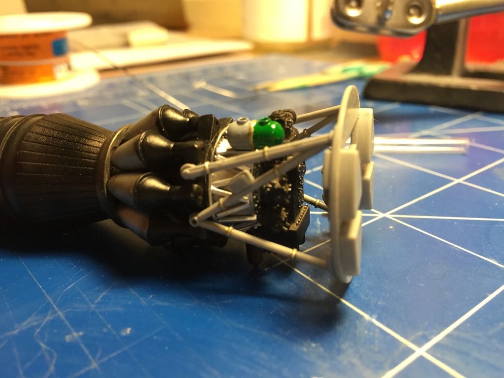

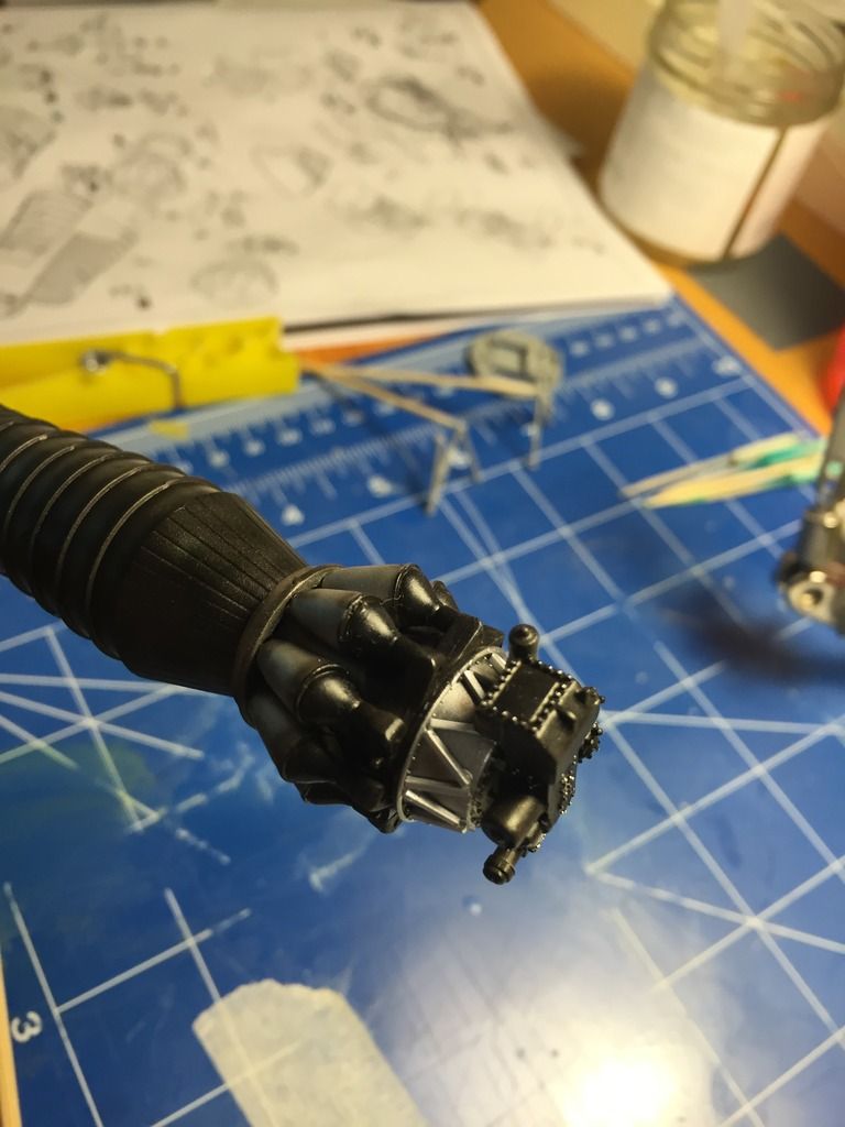

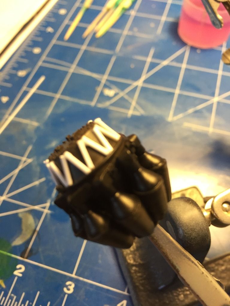

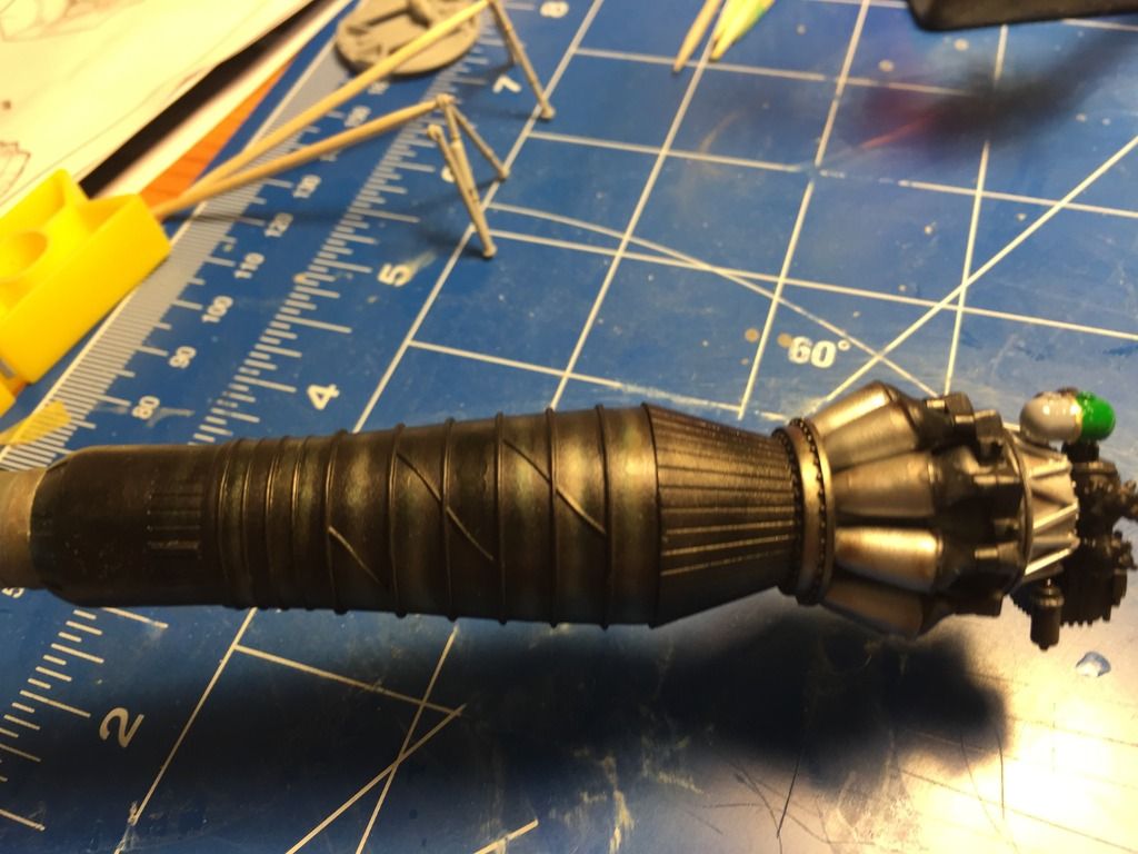

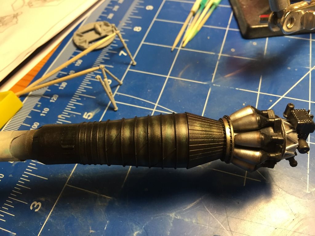

ciao a tutti,
ecco un po di avanzamenti sul blocco motore del mio Mig-17
qui ho aggiunto il dettaglio dei rinforzi a triangolo che legano la struttura, in quanto totalmente assenti nel kit ma a mio avviso degni di nota.
sotto li vedete colorati e poi nell'insieme.
manca una serie di tubi e raccordi che copriranno la parte anteriroe ancora in vista degli spezzoni per rendere tutto più omogeneo.

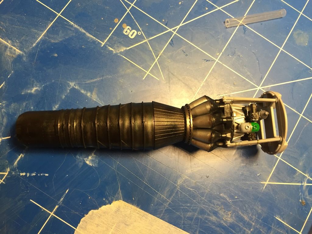

di seguito invece mostro il il motore assemblato nel suo intero, dove ho lavorato molto con gli alclad per cercare di rendere l'idea del metallo stressato.
ovviamente mi sono basato sulle immagini e non sulle istruzioni che sono totalmente incoerenti.
appena potrò cercherò di fare un bel lavoro di aggiunta dei tubi e cavi che decorano a dovere questo motore a mio avviso splendido per poi lavorare con i colori ad olio per i lavaggi, qui vi chiederò diversi consigli,

I lavaggi daranno tanto volume... ma io farei anche un dry brush sulle zone metalliche brunite Michele, magari usando l'alluminio! ;)

Starfighter84 ha scritto:I lavaggi daranno tanto volume... ma io farei anche un dry brush sulle zone metalliche brunite Michele, magari usando l'alluminio! ;)
ottimo, lo farò, devo ammettere che col il drybrush ancora non mi trovo, anche se penso di asciugare il pennello, mi partono sempre dei baffi di colore troppo accentuati...
mi eserciterò.

Più è asciutto, meglio è. Quando pensi che non ci sia più pigmento sulle setole... quello è il momento giusto per passare il pennello!!
mi eserciterò.
Pulisci il pennello su un foglio di carta (no Scottex o tovaglioli che partono i pelucchi) bianca fino a non vedere quasi le tracce del colore e poi comincia a drybrushare delicatamente. Vedrai che come per magia dettagli e spigoli cominceranno e definirsi.

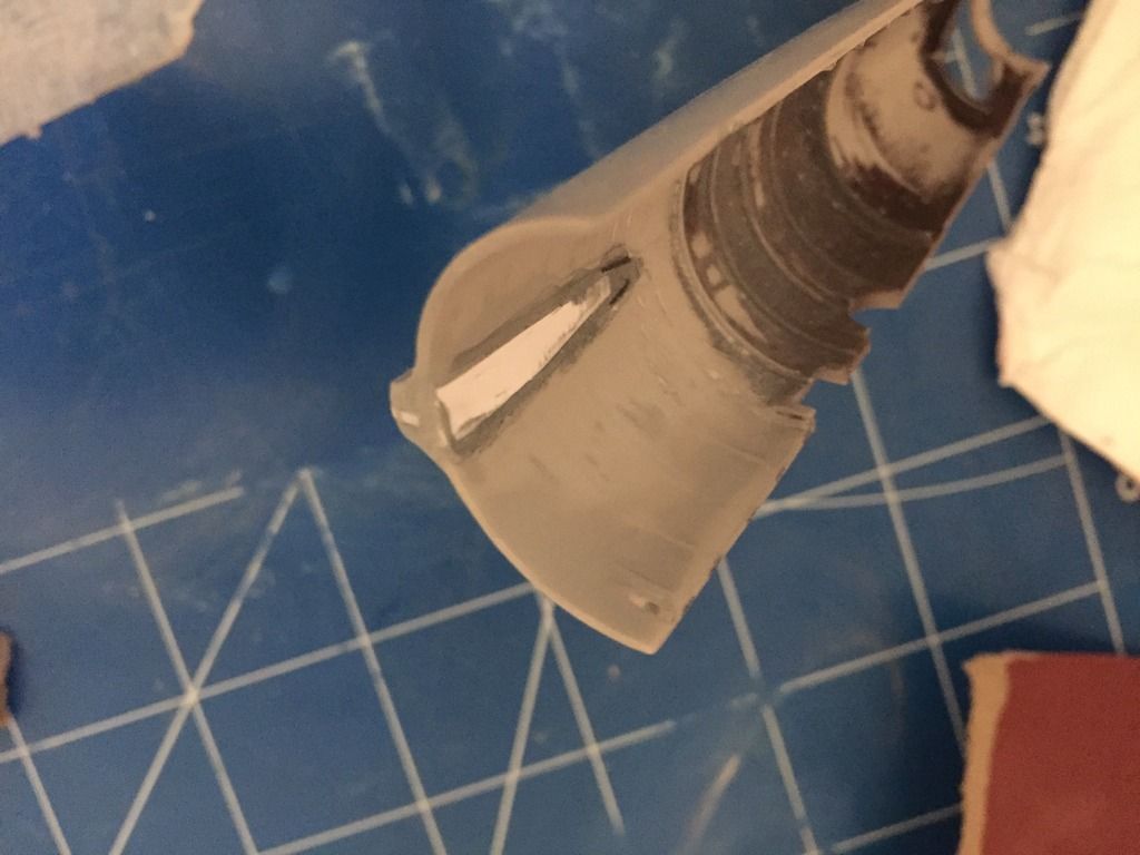

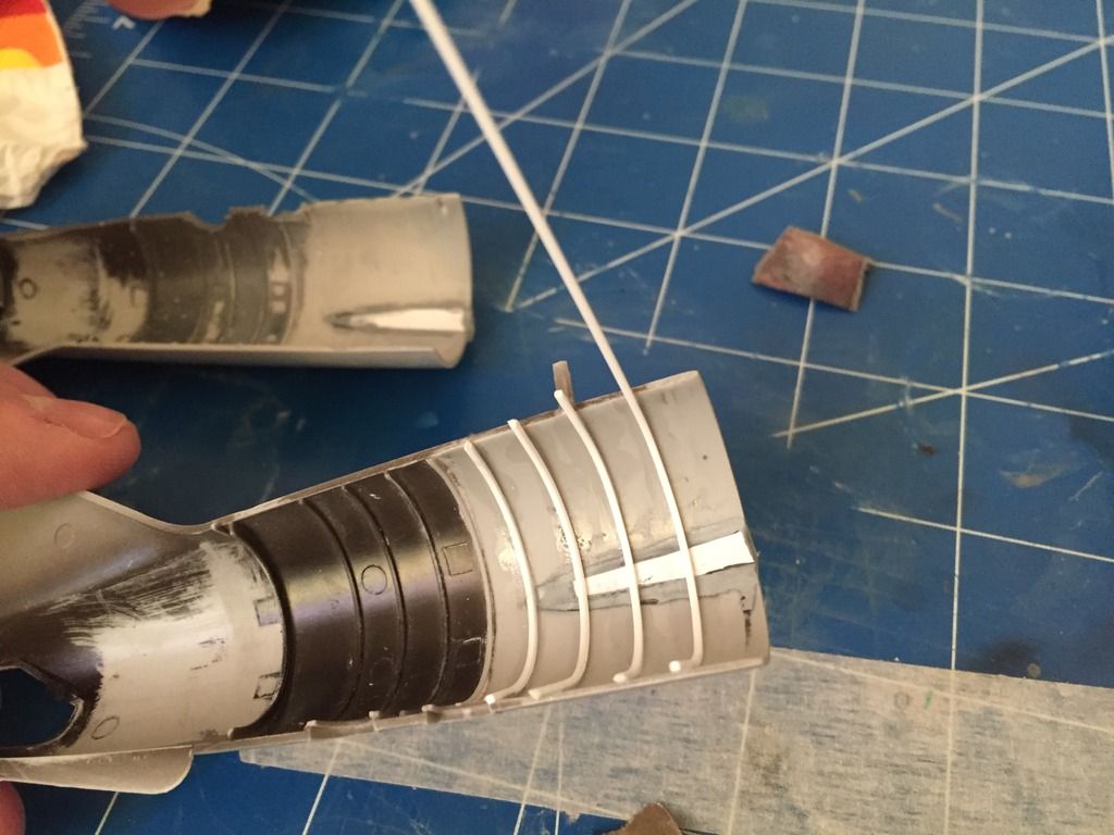

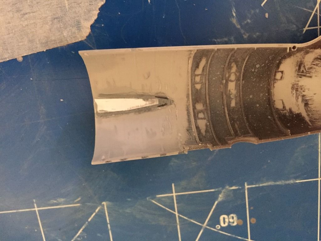

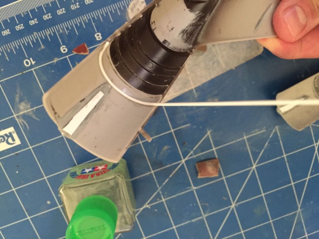

intanto sono andato avanti con il lavoro sulle semi fusoliere posteriori.
Ho ultimato il riempimento dei recessi con ciano e plasticard, poi ho stuccato e rasato, per agevolare l'operazione di carteggiatura, che è stata molto laboriosa, ho deciso di eliminare le centine originali, che tra l'altro erano interrotte nella zona del recesso.
questo mi ha permetto di lavorare meglio sulla lisciatura e dopo vari ritocchi ho ottenuto una superficie liscia e omogenea.
a questo punto ho ricostruito le centine con del plasticard, le ho rifatte sottili come le originali nella zona anteriore, mentre ho aggiunti tre centinature sulla zona posteriore che nel modello mancavano.
farò lo stesso sulla parte gemella, cercando di centrare il più possibile le centine tra loro, per poi verniciare e chiudere i due gusci.
a presto
