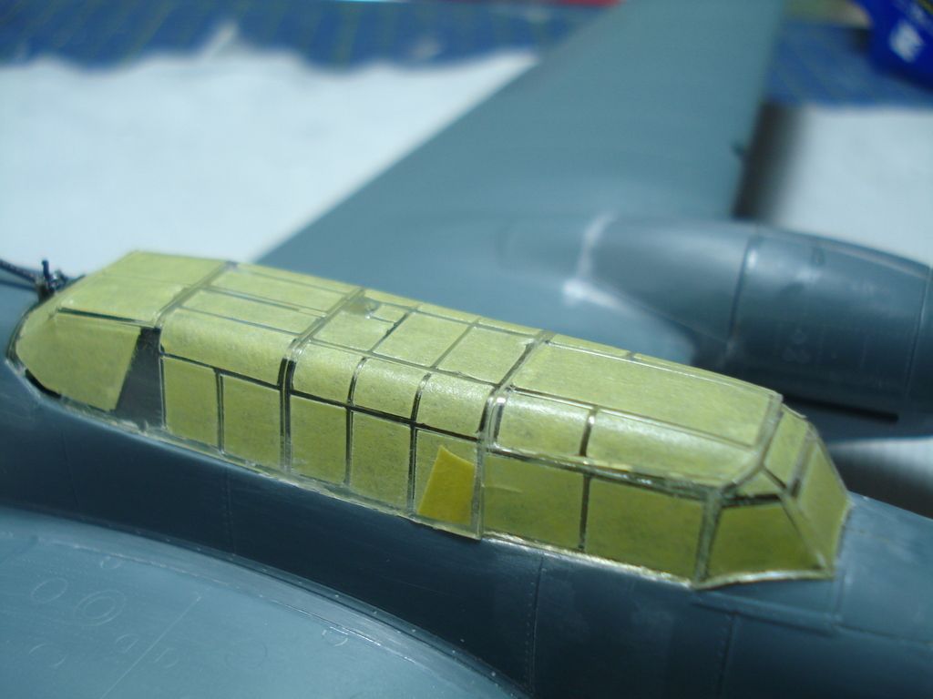

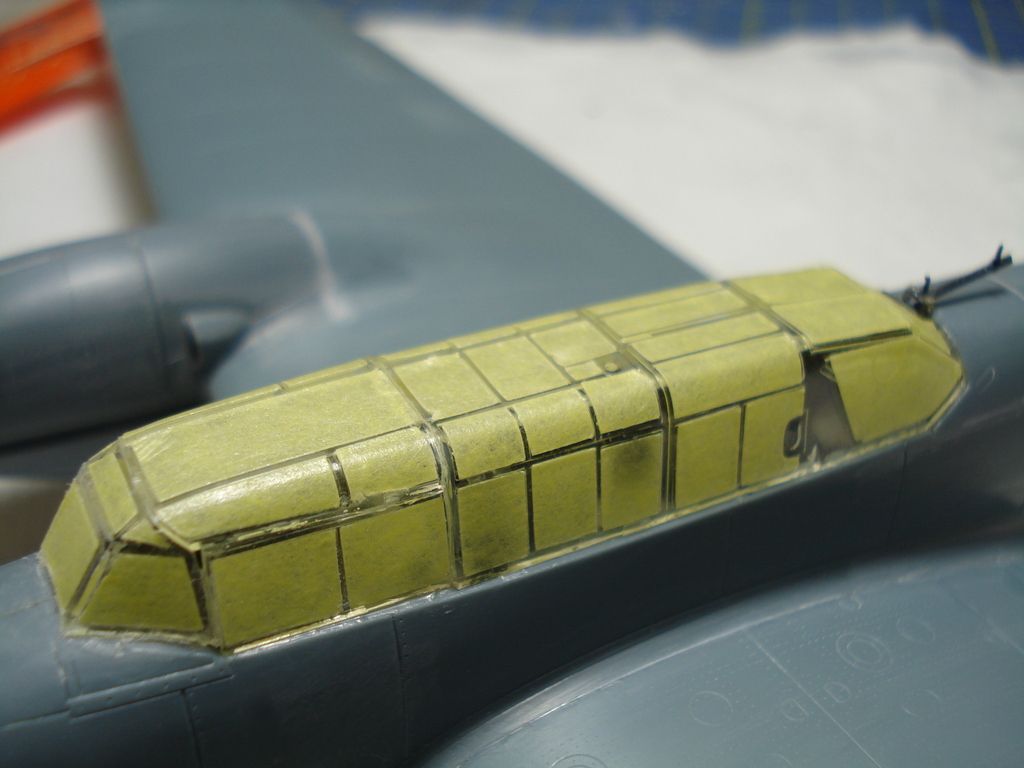

Ciao, piccolo aggiornamento....ho mascherato ed incollato il canopy
Purtroppo ho fatto una stupidata... :crazy: che noterete di sicuro...non lo ho posizionato bene, a destra purtroppo non è a filo con la fusoliera...lo devo avere inavvertitamente avere smosso un pelo quando la colla stava asciugando. Sarebbe tutto più facile se non fosse stato incollato con abbondanteciano...ho dovuto usarla in quanto il canopy è composto da 5 parti diverse...non sarebbe potuto stare attaccato e avessi usato il vinavil come di solito faccio. Non mi arrischio a staccarlo e reincollarlo, potrebbe creparsi, meglio evitare!

Ciao Massimo,
un lavoro certosino e ben fatto con le mascherature per il trasparente. :-oook
PanteraNera ha scritto:... Sinceramente la vedo un po' dura reincidere una pannellatura che corre su una linea di giunzione...é molto probabile che combini un disastro....una volta facendo questa operazione mi si sono scollate le due semifusoliere....inoltre la parte é già stata stuccata, reincidere sullo stucco non é il massimo...mi sa che non faró nulla...al massimo opterò per una pannellatura grafica usando una matita fine prima di dare l'opaco finale...meglio che nulla!
Fai come preferisci. Concordo con te perché il rischio di riaprire le semifusoliere è tutt'altro che inesistente. La pannellatura grafica va benone ugualmente. ;)
PanteraNera ha scritto:... Purtroppo ho fatto una stupidata... :crazy: che noterete di sicuro...non lo ho posizionato bene, a destra purtroppo non è a filo con la fusoliera...lo devo avere inavvertitamente avere smosso un pelo quando la colla stava asciugando. Sarebbe tutto più facile se non fosse stato incollato con abbondanteciano...ho dovuto usarla in quanto il canopy è composto da 5 parti diverse...non sarebbe potuto stare attaccato e avessi usato il vinavil come di solito faccio. Non mi arrischio a staccarlo e reincollarlo, potrebbe creparsi, meglio evitare! ...
Con le mascherature applicate si nota appena e forse puoi anche lasciarlo così.

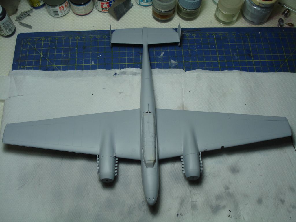

Re: Pizza Contest Lombardia 2015-16 - Bf 110c-6 Eduard 1/48- Agg 14/1 Primer
Messaggio da PanteraNera »
Ciao, ho avuto tempo di passare il primer..una miscela di Mr Surfacer 1200 diluito con il Leveling Thinner, mia formula collaudata e di successo! E' venuto bene, anche se nei punti dove ho lavorato molto, specie vicino alle gondole motori, c'è qualche difetto che non è possibile eliminare....ecco due foto
Ora sotto con il colore...sto dando il verde scuro! ;)
Messaggio da fabrizio79 »
devo dire che la costruzione è venuta bene! da come dicevi sembrava un disastro! :-oook :-oook
vai con il colore!! :-Figo
Località: Ladispoli (Roma)
il primer non evidenzia nulla di così disastroso Massimo, è uscito un bel lavoro alla fine! Adesso via con le tinte vere e proprie! :thumbup:
