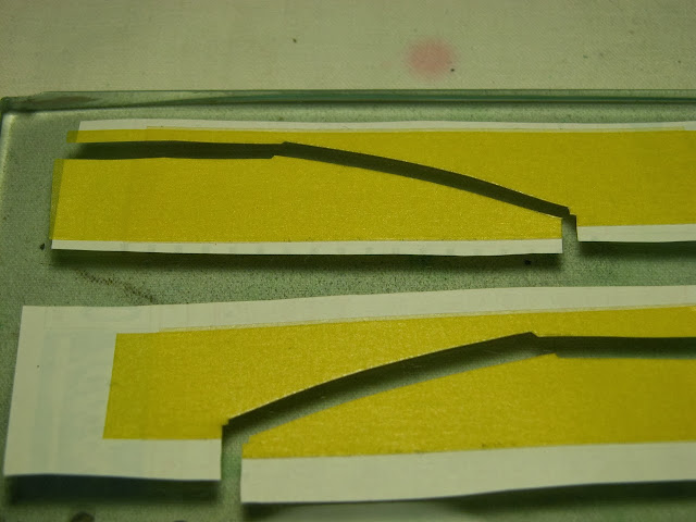

Il verde è ora asciutto bene e allora, avendo deciso di non usare le decals blu preparo le mascherature usando una fotocopia delle decals da cui ricavo delle sagome su cui applicare il nastro Tamiya che ritaglio a misura.
E che poi applico sul telaio e sul cofano motore....a proposito, sul cofano motore non uso la dima ma, essendo la linea di divisione fra verde e blu una semplice linea dritta, la traccio seguendo le referenze fotografiche.

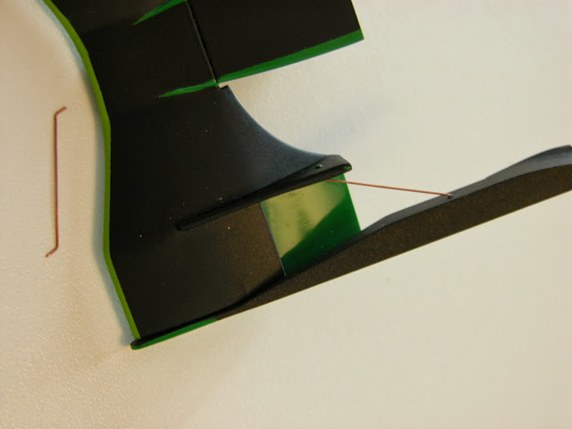

Nell'alettone anteriore c'è una linea verde chiaro che dovrebbe essere realizzata con una decal, decido invece di verniciarla dato che una decal avrebbe seguto con difficoltà le varie curvature del profilo dell'ala. Quindi maschero e spruzzo. La parte inferiore non serve mascherarla tanto andrà poi verniciata di nero.

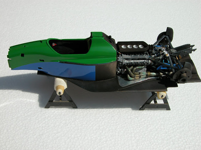

Non ho foto del telaio da solo con il solo blu applicato, ho questa con una prova a secco di telaio, fondo piatto e motore, ma il risultato finale si vede.

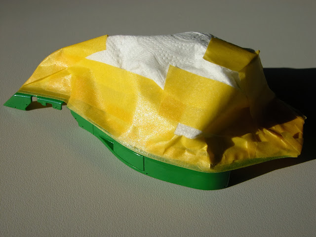

Maschero quindi tutto il telaio per dare il nero satinato con successiva finitura con oro, nero e marrone per simulare la fibra di carbonio

Decido di rifare i tiranti dello sterzo perché quelli della scatola sono un po' grossolani e perché avendo autocostruito la flangia di attacco del triangolo superiore della sospensione anteriore, non sarebbe possibile utilizzare i pezzi da scatola.
Il tutto utilizzando come al solito, fissaggi tramite aghi e quindi senza colla.
Dopo aver dato il nero al di sotto del musetto, realizzo con filo di rame questi tiranti secondo le referenze fotografiche. Gli innesti di questi tiranti non sono direttamente nella plastica, ma ho messo due spezzoni di ago a misura per migliorare e la tenuta dei tiranti e facilitare l'assemblaggio

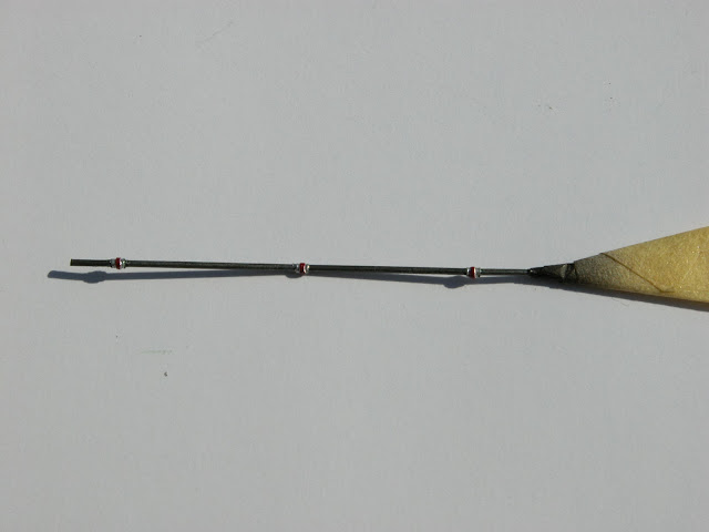

Vernicio, sempre in base alle referenze, l'asta di rinvio del cambio autocostruita, che sarà fissata da una parte al telaio e dall'altra alla scatola del cambio negli alloggiamenti che avevo già predisposto
