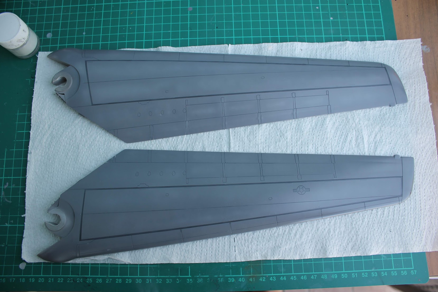

Avrei dovuto capire da quando ho aperto la scatola, che queste ali mi avrebbero dato molti problemi.
Inizialmente ho sistemato la stuccatura, non è perfetta, ed in alcuni punti purtroppo è ancora visibile. Dopo aver steso il prime e fatto il preshading (litigando con il nero) ho steso il colore di base... e fino a qui non ci sono stati grossi problemi.
I problemi sono in iniziati dal preshading, ho fatto una fatica tremenda a regolare la diluizione del colore e la pressione del compressore con il risultato di un preshading osceno pieno di sputacchi e colore steso da schifo, inoltre, un grigio molto chiaro, sull'ala scuriva il colore di base, facendo chiazze più scure... non sono riuscito a capire il perchè.
Fatto sta che in un modo o nell'altro ero riuscito a tirar fuori qualcosa di decente, così ho passato il lucido e qui è successo un mezzo disastro... in una semiala (quella inferiore destra) si erano creati dei grumi di trasparente, dopo aver lasciato asciugare ho tentato con della carta abrasiva da 1500 di rimuoverli, ma inevitabilmente è venuto via anche il colore, siccome i grumi erano più di uno, deciso di carteggiare tutta la semi ala e ripartire dall'inizio.
Raggiunto nuovamente un aspetto quantomeno discreto, sono passato all'applicazione delle decals, inspiegabilmente (ma questo lo sapevo già) il foglio della twobobbs non fornisce le decals per riprodurre le walkways, così ho deciso di provare con quelle standard del kit, risultato pessimo. Decals spessissime, inoltre sono divise in 2, non è un'unica striscia lunga per tutta l'ala, ma sono due che vanno allineate perfettamente, inoltre considerando la lunghezza immaginate la difficoltà a creare una linea retta.
Ho deciso così di farle a mano, e questa mattina mi sono messo di santa pazienza a fare tutte le mascherature e le ho ricreate... penso mi siano venute un po' troppo spesse ed un po' troppo scure, ma il risultato è decisamente migliore di quello delle decals, ovviamente anche qui ho avuto una brutta sorpresa, levando la mascheratura, la vernice in alcuni punti si è "sbroccolata", ed a questo punto del lavoro non so proprio come rimediare, la mia unica speranza è che con i lavaggi e l'opaco finale, non si veda più niente, ma ho i miei dubbi. Queste sono le cose che mi levano la voglia di continuare... sarei tentato di lasciare tutto li e fare altro... :-WHA
Infine, come se non bastasse c'è la chicca delle declas con la scritta "WALKWAY", devo capire perchè sono state fatte dello stesso colore della mimetica!!! Risultato? WALKWAY praticamente invisibile :?
Adesso cerco di lucidare per bene le ali per prepararle al lavaggio... non so cosa succederà, ma sono sicuro che succederà qualcosa.
Ora le foto... se avete idee di come "mascherare" quelle sbroccolature di vernice... fatevi avanti.
PS: l'ala che mi ha dato tutto questi problemi, è quella che ho dovuto richiedere alla revell per il problema di quella della scatola. inspiegabilmente, quella sinistra non ha avuto nessun problema.
Le ali nel suo complesso, in ogni ala ci sono 14 scritte "WALKWAY", trovatele!

Mmmmh...non ci voleva proprio, che dirti: fin qui hai fatto un lavoro stupendo non lasciarti abbattere da questo problema. Io proverei a sverniciare tutto e ripetere l'operazione, in questo modo potresti anche riprodurre (con il colore e non con le decal) le linee della walkway. Andrebbero perse le insegne e le scritte ma credo che siano facilmente recuperabili. Dai non mollare!!
Che la forza sia con te.

bradipo59 ha scritto: 21 luglio 2018, 20:51 ...potresti anche riprodurre (con il colore e non con le decal) le linee della walkway...
No forse mi sono spiegato male, le linee delle walkway le ho fatte a colore. Avevo provato ad usare le decals, non mi piaceva l'effetto inoltre erano complicate da sistemare in maniera rettilinea, così ho deciso di riprodurle verniciando.
Comunque si dice la notte porta consiglio (anche Enrico ha contribuito), e questa notte, il consiglio che mi è arrivato, è stato quello di carteggiare le zone sbroccolate e rifare una verniciatura "selettiva" solo in quei punti, alla fine lavorando con un po' postshading dovrei riuscire a smorzare i contrasti e fare in modo che non si veda nulla.
In realtà in alcuni punti ho dovuto rimuovere anche il primer, mentre in altri basterà qualche ritocchino con il colore base.
L'ho già fatto sulle gondole e non si nota nulla.
Vedremo se il consiglio è stato quello giusto.
