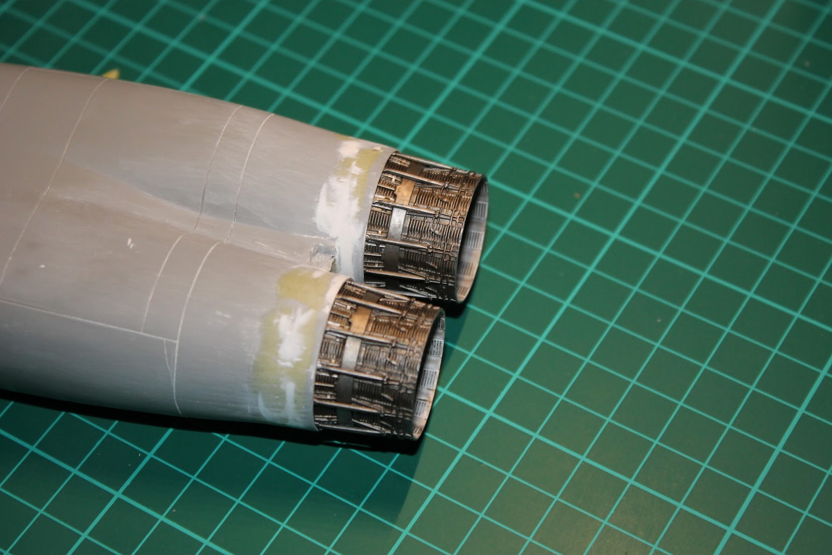

Chiedetemi se sono felice! Si lo sono!
Forse chi ha seguito la gestazione sin dall'inizio, si ricorderà che sulle gondole dei motori ho avuto alcuni problemi con "l'anello" che salda i nozzle, e la soluzione per quanto efficace, presentava un difetto estetico non indifferente.
Come avevo spiegato, per fermare i petali del motore, avevo "riciclato" un pezzo dei petali originali del kit, tutto bello e perfetto se non che la parte teminale dei motori aveva assunto una forma a clessidra, era inevitabile, perchè la parte ricilata, essendo orientata al contrario, invece di stringersi tendeva ad allargarsi.
Questo era un difetto estetico non visibile per un occhio non esperto, ma evidentissimo ad un occhio esperto, per me che l'ho fatto era un difetto che non potevo sopportare, ma che un anno fa mi ero rassegnato a conviverci.
In questi giorni invece mi sono deciso a sistemarlo, ed ora posso dire che l'effetto "clessidra" non c'è più.
Ho dovuto lavorare parecchie ore, a suon di striscioline di plasticard sottili, stucco e carteggiature, ma alla fine il risultato ottenuto mi aggrada moltissimo!
Premetto che sono ancora da affinare, quindi il risultato è completo al 99%
Queste sono delle foto del prima, l'effetto è abbastanza evidente, sopratutto nel motore non a fuoco, ma vi assicuro che sia al tatto che a vista, l'effetto era troppo, troppo evidente.
queste sono le foto di come si presenta ora una delle due gondole (l'altra è ancora in lavorazione, ma ho quasi terminato)
Morale della favolta... a volte staccare dal modello, anche se per molto tempo può solo che aiutare!
fatemi gioire... non sapete quanto questa cosa mi desse fastidio e quanto non avessi voglia di metterci mano!! :-yahoo :-yahoo

Re: Re: Revell B1-B 1/48 (The Bone). Le dimensioni contano. (UPD 22/06/2018 20.30)
Ciao Abdrew
questo modello è per me una leggenda!!! La tua cura e la ricerca del dettaglio sono uno sprone per qualsiasi modellista a cercare di fare meglio (ma sarà difficile!!).

In effetti si notavano, e ora si vede la differenza...
Vai così!!!!

un aggiustamento veramente ben fatto...e in più ti sei tolto il pensiero che tormenta!
Un caro saluto Fiorenzo

diciamo che la cura nel dettaglio dipende più che altro da quanto mi sta costando sto modello :-sbraco Ho già passato i 2/3 di uno stipendio, quindi, visto che mi sta costando quasi come un figlio, vorrei che il risultato sia quantomeno accettabile.
Sul fare meglio vedo in questo forum lavori fatti con una tecnica e precisione, che difficilmente sarò in grado di raggiungere... sicuramente mi prendo molti rischi ed alla fine in qualche modo riesco ad uscirne in maniera decente, ma sicuramente c'è gente in questo forum che gli stessi lavori che ho fatto su sto modello, li farebbe molto, ma molto meglio! Ne sono più che convinto.

Ben fatto su quelle gondole motori!

Piccolo aggiornamento.
Visto che c'ero, ho deciso di sistemare i due deflettori che si trovano sotto lo scarico dell'apu, tra gli ugelli. La soluzione adottata in precedenza non mi dava molta solidità, così ho buttato via tutto e rifatti da 0.
Non sono precisissimi, perchè sono dovuto andare ad occhio (il kit non riproduce quei due deflettori, anche le fotoincisioni erano fuori scala e non sono riuscito a trovare documentazione abbastanza esaustiva), però secondo me, tutto sommato l'idea la riprende abbastanza e posso ritenermi soddisfatto.
In pratica sto facendo un restauro ed un wip allo stesso tempo :-sbraco
Con questo le due gondole sono completamente ultimate, se riesco questo weekend inizio la verniciatura, invecchiamento, decals (non ricordo se ce ne vanno) ed opaco, in modo che queste posso archiviarle ed avere un minimo di percezione di avanzamento con i lavori, tanto posso montarle anche quando ho finito tutto.
Non fatevi ingannare dall'aspetto visivo e dalle varie passate di stucco e vernice nera che vedere, le superfici sono perfettamente lisce :)
