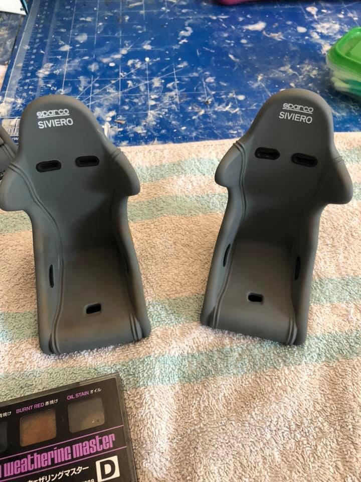

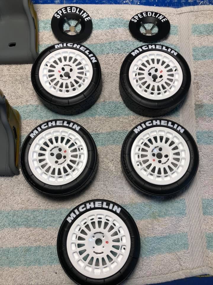

Mercoledi mattina ero indeciso se attaccarmi ad assetto corsa o iniziare a smontare il golf gti che verrĂ  rivisto da zero.
Per una volta l’xbox ha prevalso, arrivate le 10.30 la postazione di lavoro mi chiamava. Comincio a preparar scatole, scatoline e attrezzi pronto per stuprare la golf.....ma suona il campanello: il corriere che mi portava il pacco più desiderato e proveniente dal mio buon amico Massimo Gallo.

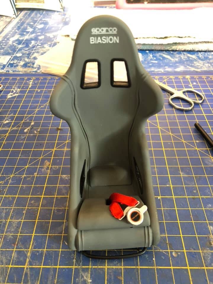

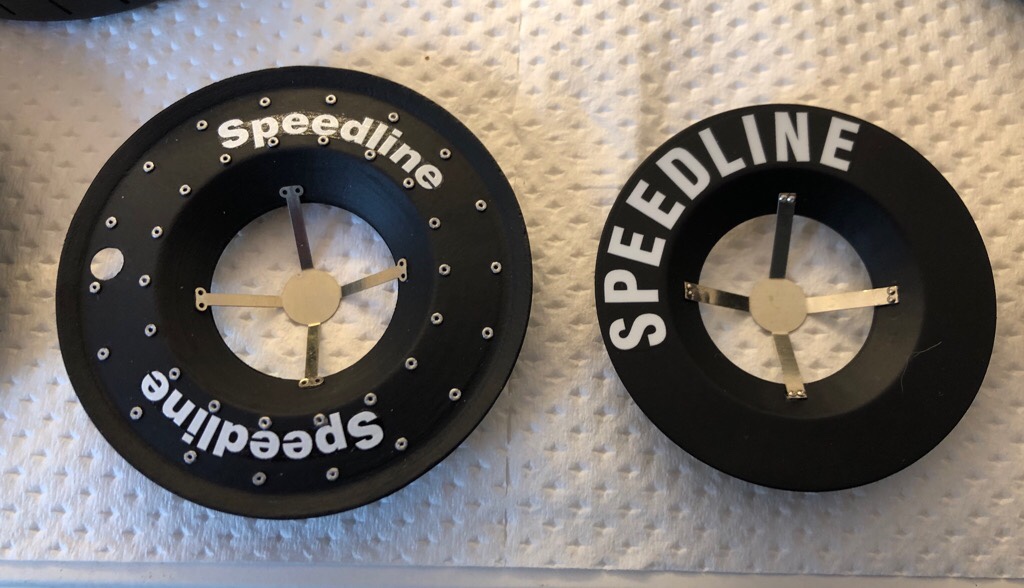

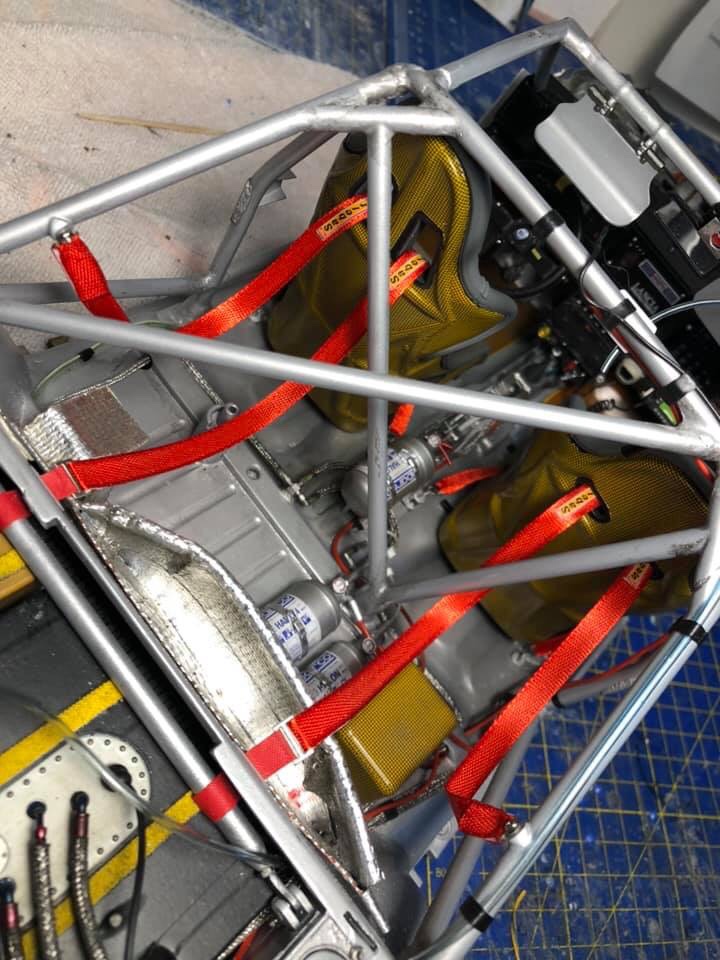

Sedili riverniciati per simulare l’effetto del tessuto tecnico (e con decal corrette relative a sponsor e nome pilota) e desideratissimi cerchi e ventoloni: uno spettacolo.
I cerchi sono tutti identici (4 + scorta per entrambe le delta)
I ventoloni differiscono: quelli multi rivettati sono di Roberto, i miei sono quelli piĂą lisci con il mono Speedline.
Finalmente con i sedili in mano sono partito per l’ultimo atto delle delta.....ora è la vera fase gold.

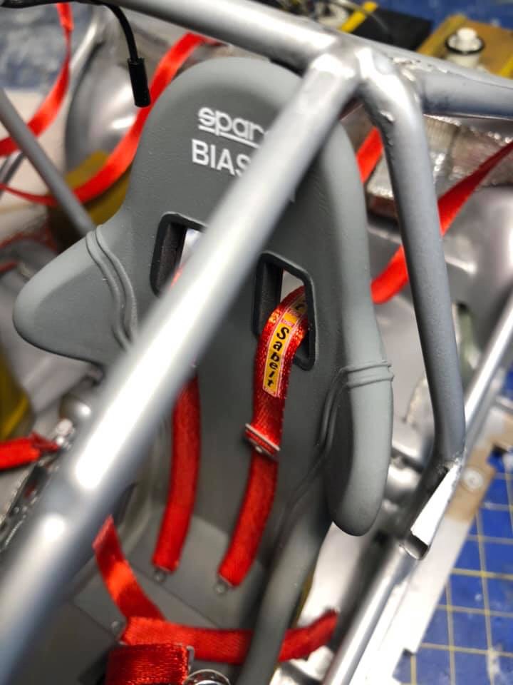

Prima di montarli ho voluto dare una leggera mano di wheatering in quello che ritengo i classici punti di contatto e sfregamento sui sedili; infine posizionato lo sgancio rapido delle cinture che grazie al peso dello sgancio stesso prende una posizione e una pesantezza abbastanza verosimile.

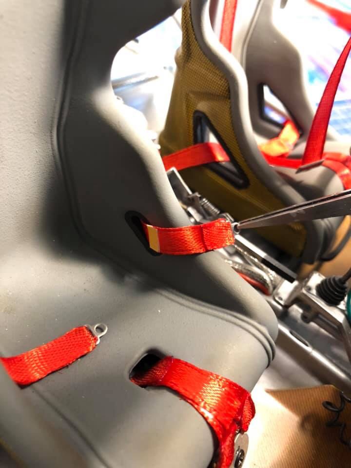

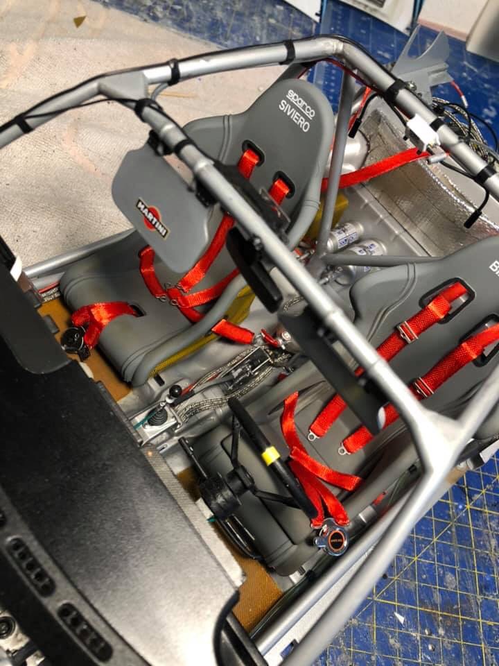

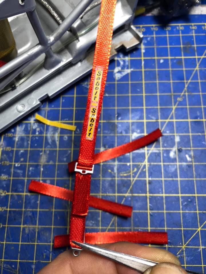

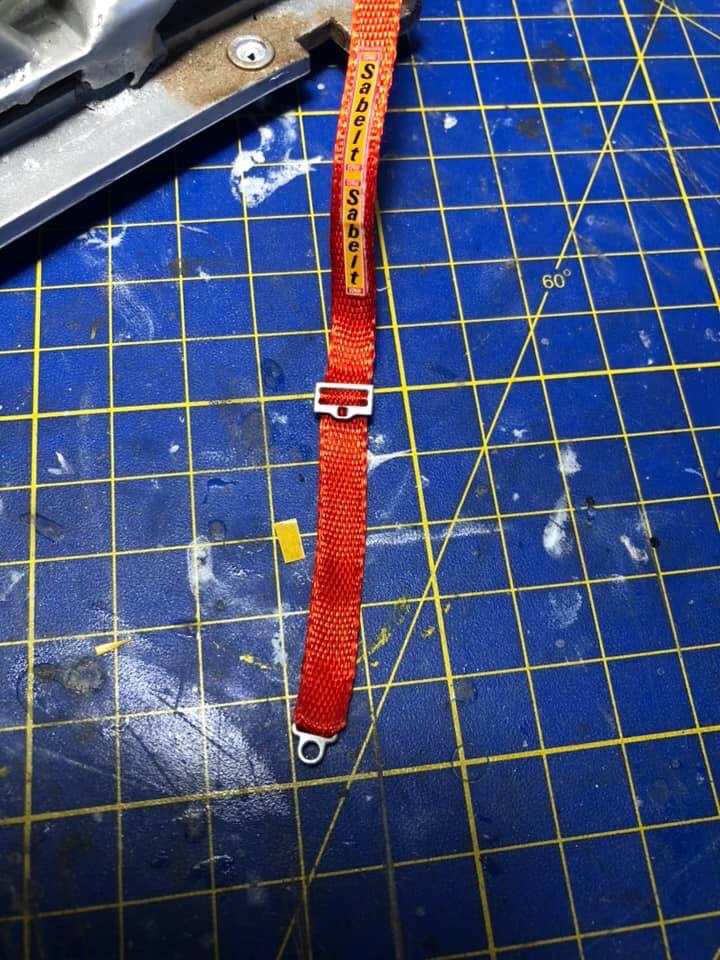

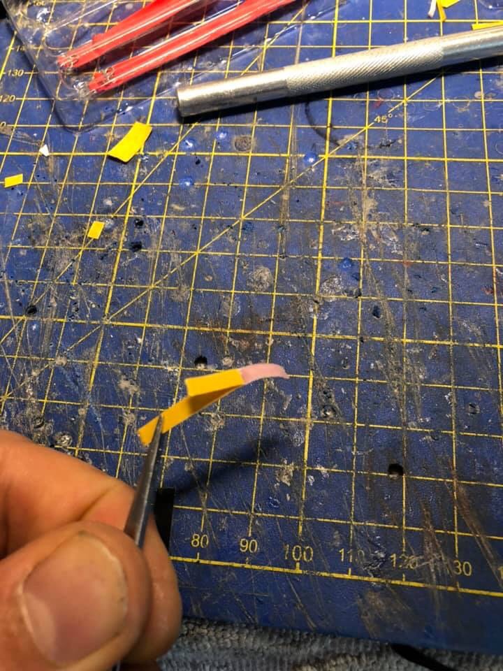

Ho poi rifatto da zero con del raso le cinture originali....sempre per dare l’effetto peso naturale del nastro della cintura ho messo dei piccoli quadrattini di biadesivo per fissare le cinture ai sedili.
Ho poi poi risposizionato i loghi sabelt una volta che avevo la lunghezza corretta delle mie nuove cinture.

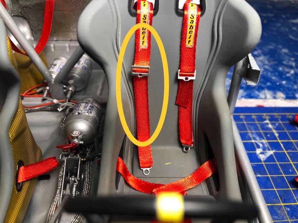

Pensavo di esser arrivato in fondo ma mi sbagliavo e mi sono sbaglito alla grande.

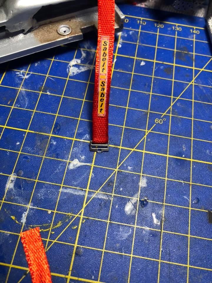

Devo ringraziare il buon Riccardo (che è un prezioso e aiuto e i suoi occhi sono meglio dei miei 4 con gli occhiali) che mi ha fatto notare un errore nella fibbia delle cinture delle spalle.
Ha avuto persino la pazienza di farmi uno schizzo del passaggio nella fibbia.
Per come le avevo riprodotte io (e hachette) la fibbia è giusto li per bellezza. Dietro al consiglio di Riccardo ho rifatto le cinture correttamente e che ora hanno un senso.
Adesso il buon Biasion e il buon Siviero possono stringersi tranquillamente le cinture

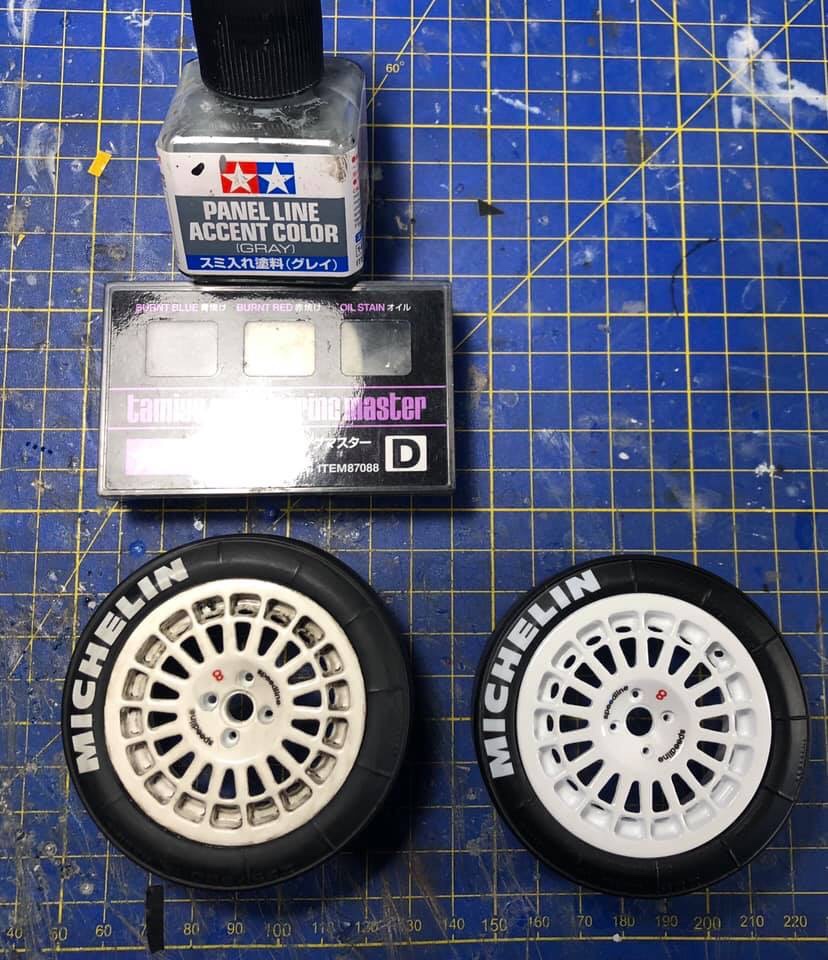

Ho poi dato un leggero wheatering al primo dei magnifici cerchi di Massimo.
Ho fissato il cerchio con una brugola, successivamente aggiungerĂł il galletto che verrĂ  sbavato e riverniciato.
Mancano qualche bulloncino sulle staffe dei sedili e poi il pianale di Roberto dovrebbe esser definitivamente concluso.

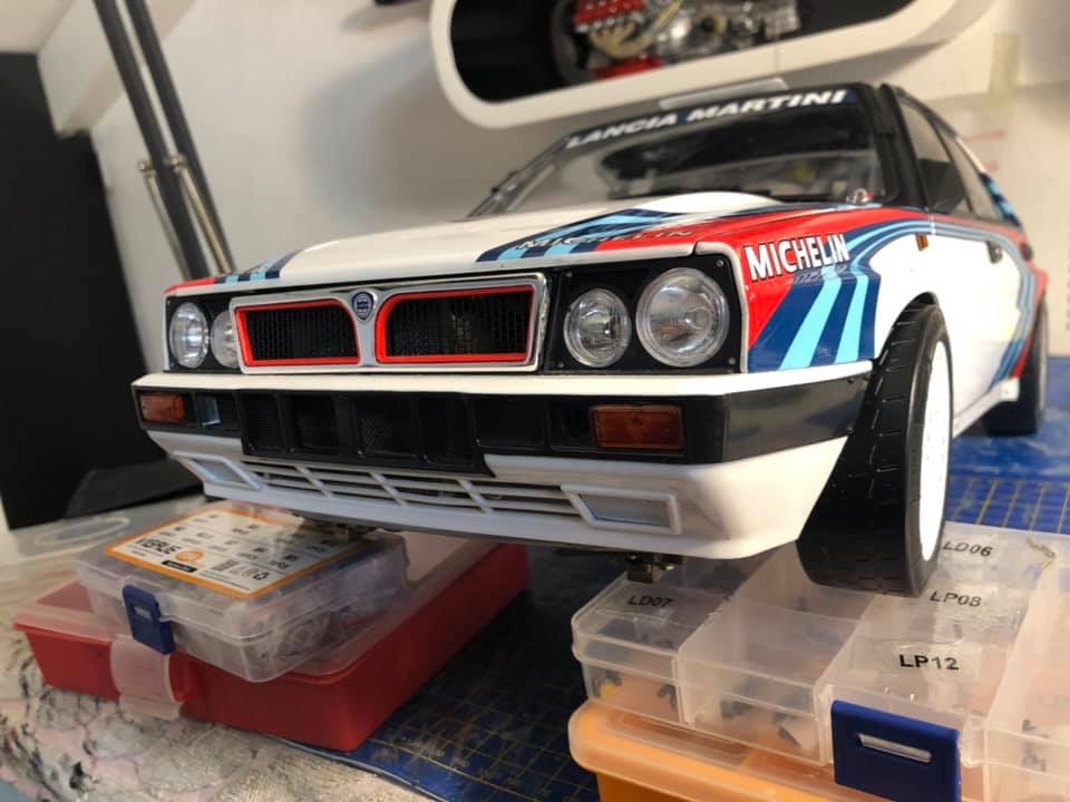

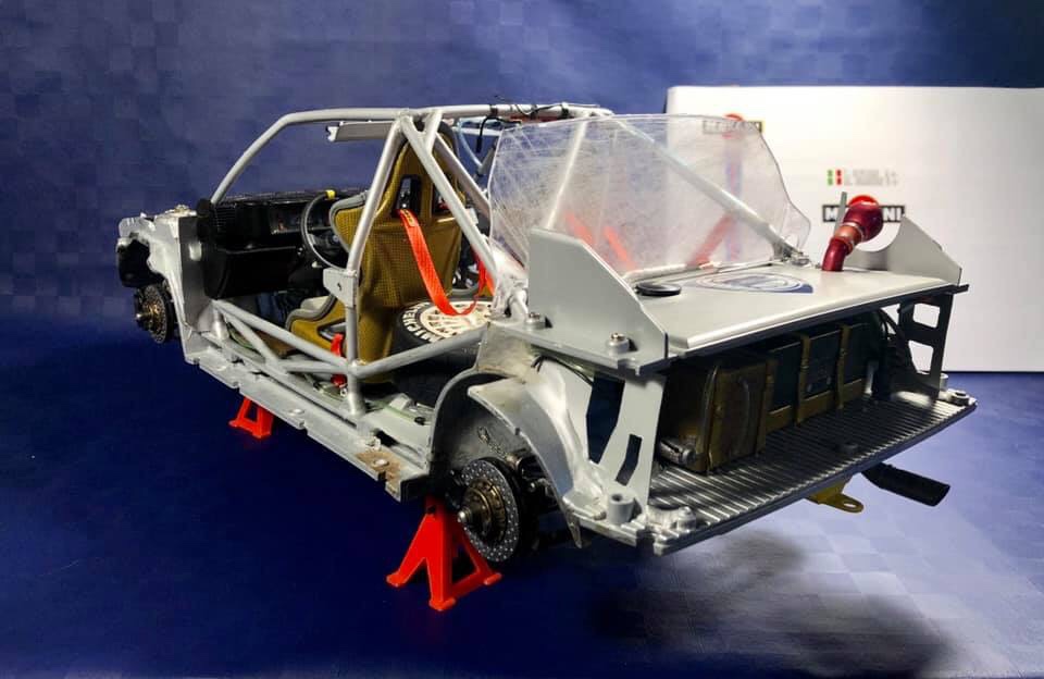

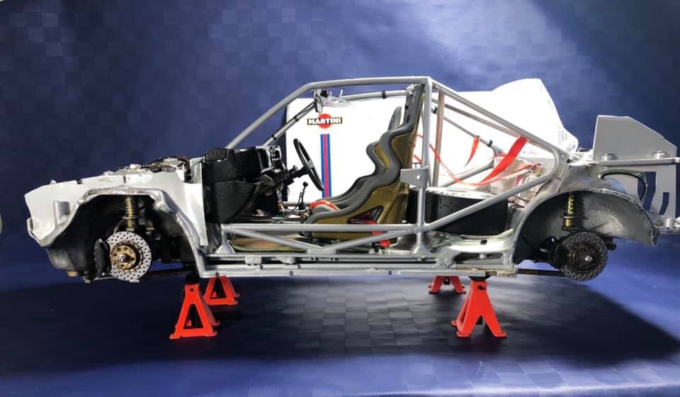

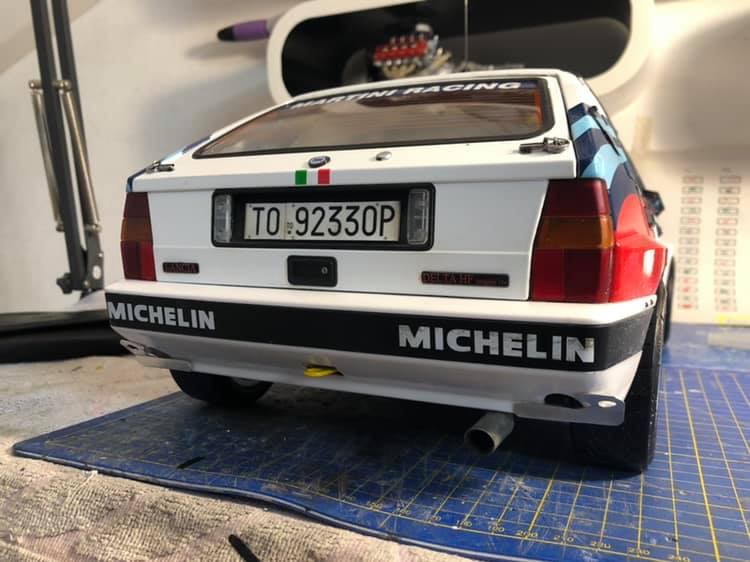

Dopo un anno, 1 mese e 8 giorni finalmente sono arrivato al tanto agognato e desiderato momento di fondere finalmente pianale con la carrozzeria....finalmente il matrimonio è avvenuto.
C’è stato una buona ora in cui non volevo farlo perché non ero assolutamente convinto di aver fatto tutto....ma dopo aver controllato e ricontrollato tutta la lista di tutti lavori e riguardato 3 e anche 4 volte tutti i passaggi alla fine mi sono deciso finalmente a chiudere la mia Martini (per quello che sono riuscito a scovare, capire e realizzare credo di aver messo tutto quello che potevo....poi sicuramente mancherà qualcosa rispetto alla sorella in 1:1)
Prima di arrivare alla fusione, ho rifatto tutte quante le mie cinture come per Roby e sempre come per lui, anche per me ho aggiunto quadratini di biadesivo per ancorarle ai sedili e dare quel naturale senso di pesantezza.
Ho ricostruito da zero il sistema di fissaggio della ruota di scorta.
Ho fatto del wheatering alla ruota di scorta che piĂą o meno sarĂ  sulla falsariga per le 4 ruote principali.
Al momento dell'accoppiamento tra scocca e pianale c’è stato qualche scricchiolio stile U- 96 a quota -200 metri, ma tutto è andato su bene. :-banana
Una volta controllato tutto sono andato a posizionare la luce del navigatore che era un passaggio che andava fatta metà strada tra l’accoppiamento del telaio alla carrozzeria.
Ho poi anche fissato solo il cavo spiralato Della cuffia di Siviero che verrĂ  lasciata appoggiata sul sedile del navigatore; Invece quella di Biasion sarĂ  lasciata agganciata allo specchietto retrovisore con il cavo a penzoloni.
Una volta fissato la luce del navigatore al montante centrale sono poi andato a collegare definitivamente il tubo di sfiato dei vapori benzina alla presa d’aria del tetto e il cablaggio dell’antenna a tetto.
E infine le foto di rito che aspettavo da un bel po’ di tempo da questa parte.....ma non è finita perché manca ancora un bel po’ di lavoro.

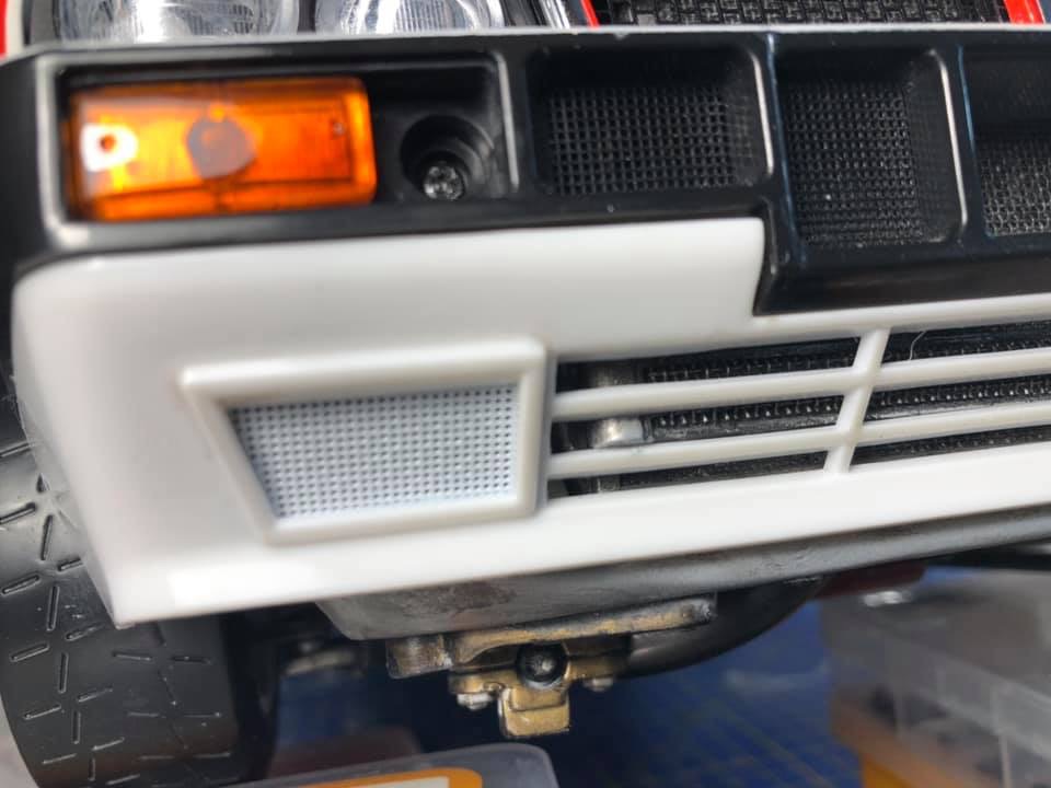

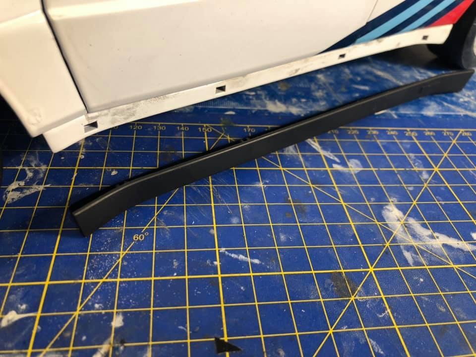

Ho montato definitivamente la parte inferiore del paraurti.
Nel posteriore avendo eliminato e riempito i fori di fissaggio sono andato su a colla.
Prima di fissare la scocca avevo fatto 1000 prove di calzatura per vedere che fosse il tutto piĂą corretto possibile e che al montaggio non vi fossero disaccoppiamenti o sorprese con i cantonali
L'anteriore mi ha fatto tribolare un pochino di piĂą. L'aggiunta del convogliatore dell'intercooler e l'avanzamento del radiatore dell'olio mi hanno fatto un pochino dannare, ma tra pazienza e santi sono riuscito a posizionarlo senza deflagrare nulla.

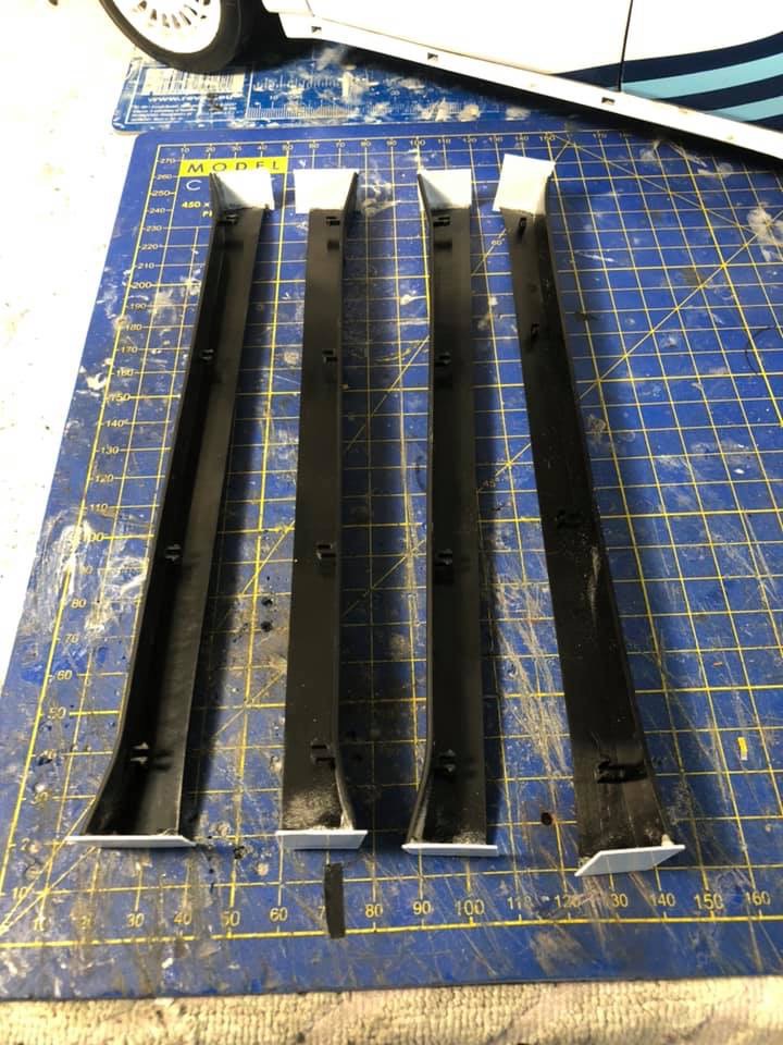

Tecnicamente la delta a livello di lamierati è finita...o quasi.

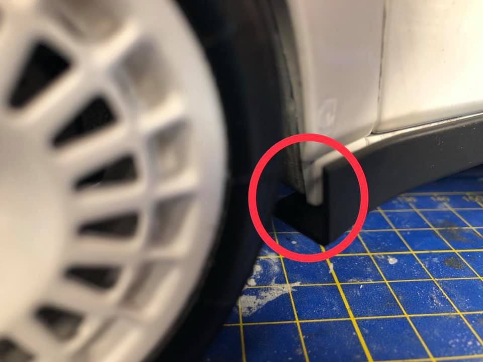

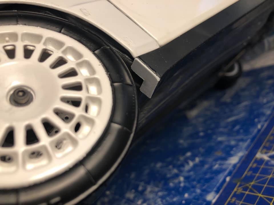

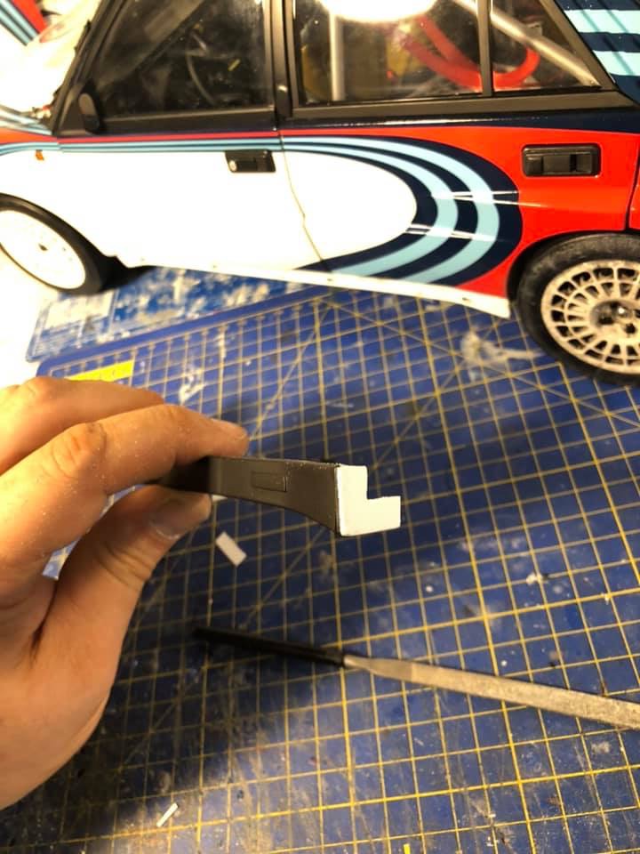

Ultimo pezzo sono le minigonne.

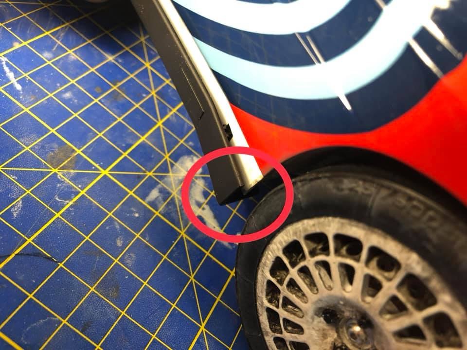

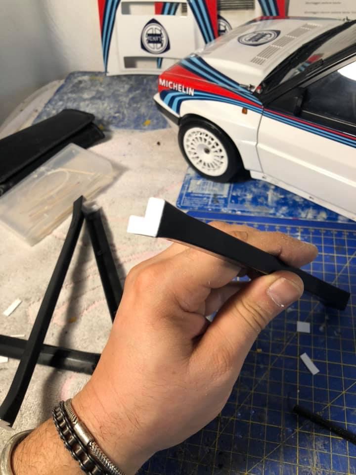

Quelle proposta da hachette sono quasi corrette...hanno omesso la chiusure laterale dei cantonali.
Con del plasticard prefissato con colla da stirene (successivamente cementato con un cordoncino interno di ciano e bicarbonato) ho ricostruito le chiusuere dei cantonali.
Fatto varie prove a secco e le minigonne calzano senza interferenze nella zona inferiore dei parafanghi.
Prossime operazioni: una sana levigata, verniciatura nera opaca e posizionamento della decal sulla minigonna.
