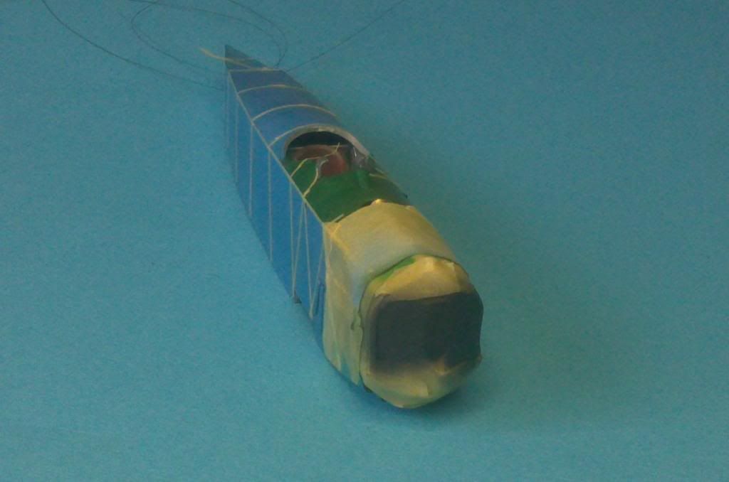

Si prosegue con pazienza a ricreare il gioco di ombre ottico sulla fusoliera che dovrebbe riprodurre sulla tela l'effetto della struttura interna...
Come già altre volte ho fatto, ritaglio sottili striscioline di nastro Tamiya, sul mezzo millimetro circa. Poi le applico sopra la fusoliera ricalcando il profilo della struttura...
Sucessivamente con l'aerografo e lo smoke diluito effettuo piccoli passaggi leggeri esattamente sopra i fili del nastro per ricreare le ombre...
Ho anche mascherato e verniciato di nato black il grande radiatore frontale...

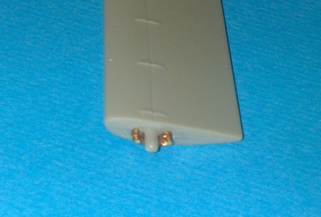

Un altro piccolo intervento che ho voluto fare, sono gli "ammortizzatori" del carrello. Non erano altro che elastici messi alle estremità della barra su cui erano inserite le ruote. Per ricrearli ho usato tondini di rame e un sottile filo sempre di rame attinto da una vecchia bobina elettrica...

:-000 Posso chiederti come fai a tagliare in modo così preciso le striscioline di nastro Tamiya?
Re: Fokker D.VII OAW - 1/48 Eduard
comanche ha scritto::-000 Posso chiederti come fai a tagliare in modo così preciso le striscioline di nastro Tamiya?
Certo che puoi chiedere, e io ti rispondo :-D
Il mio tavolo di lavoro è ricoperto da un vetro di grosso spessore sul quale stendo un pezzo di nastro, poi con un righello metallico e un cutter affilato rifilo le stricioline a misura come voglio ;)
