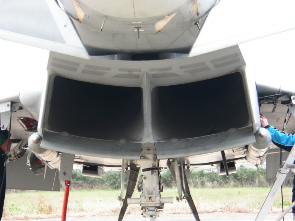

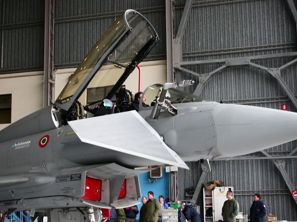

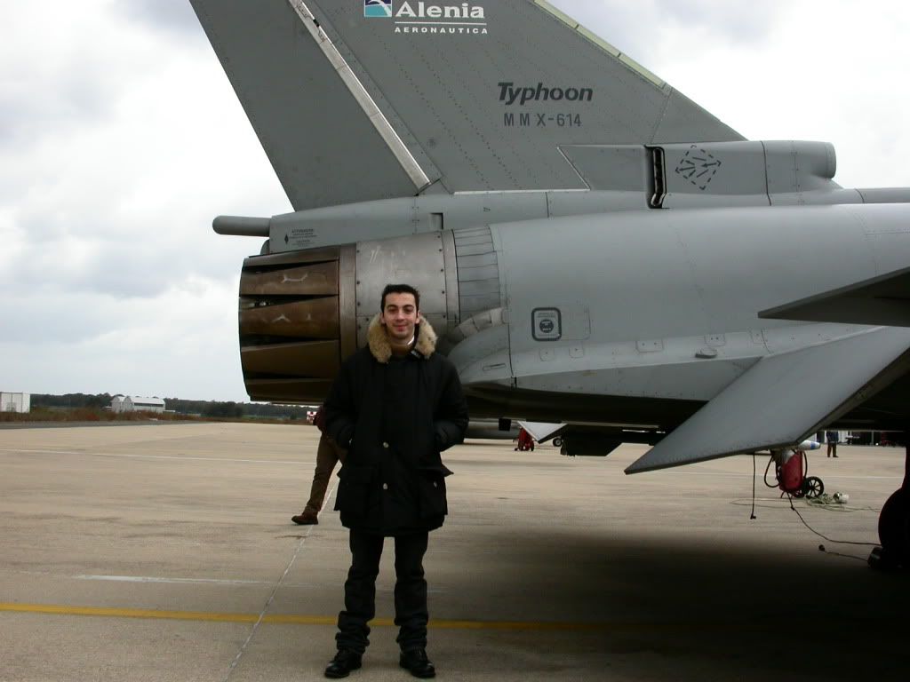

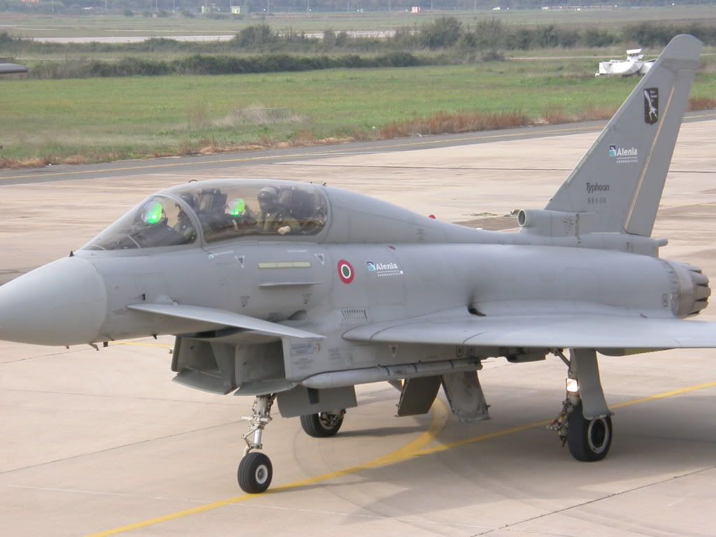

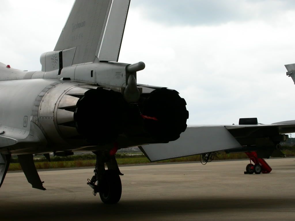

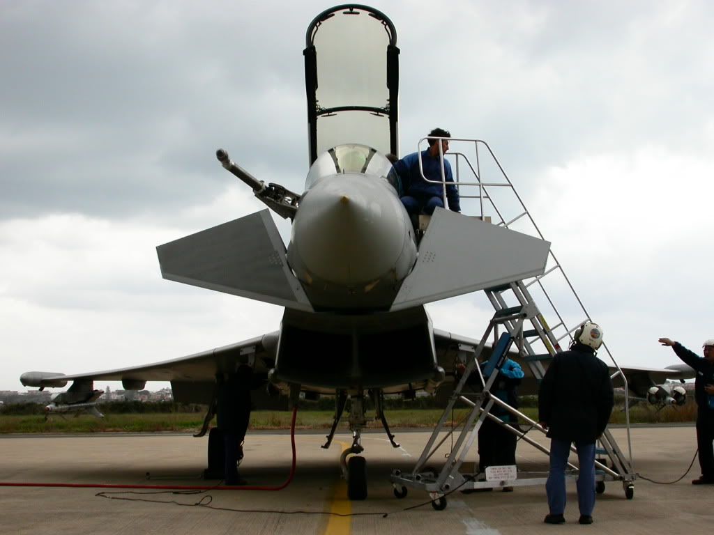

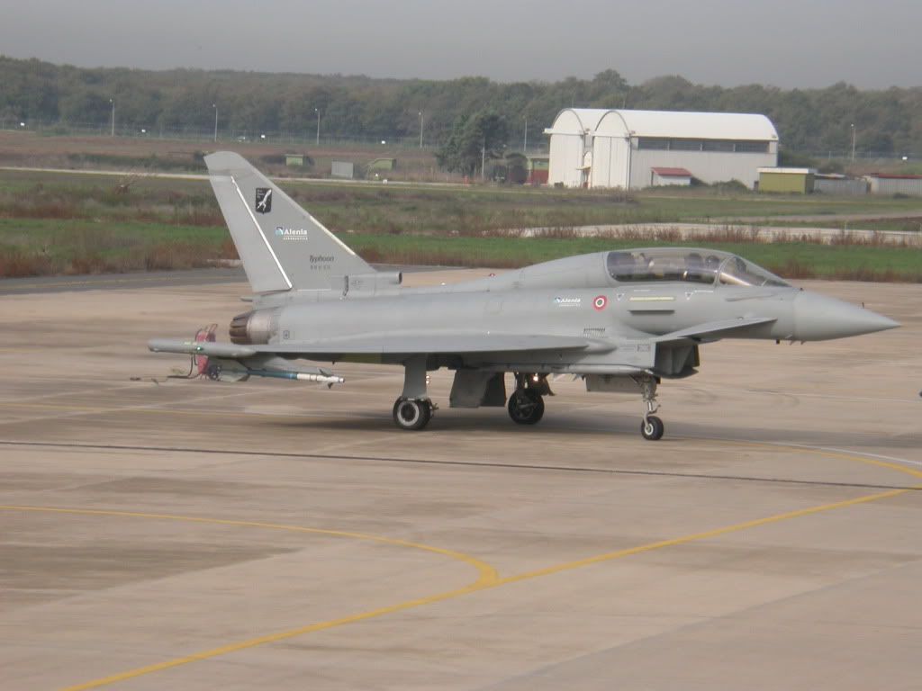

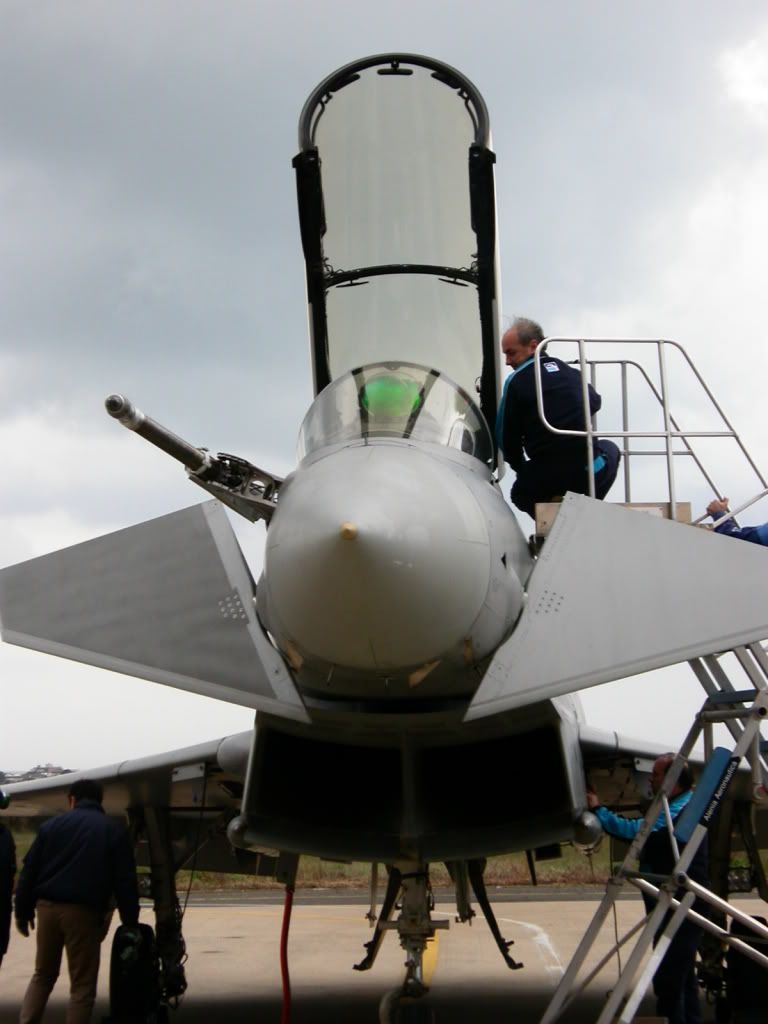

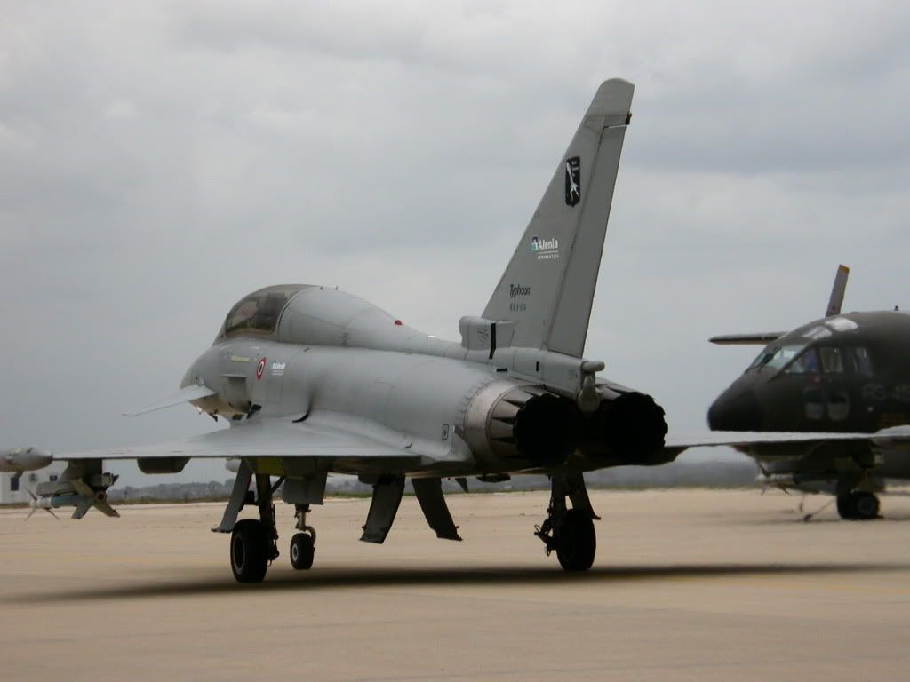

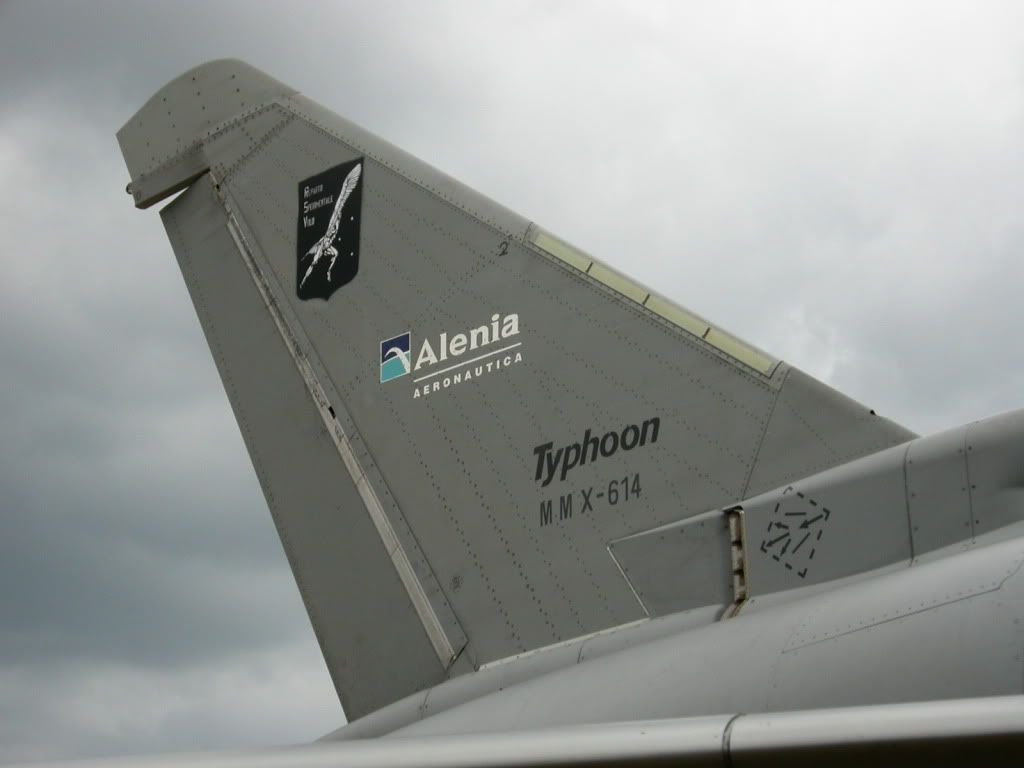

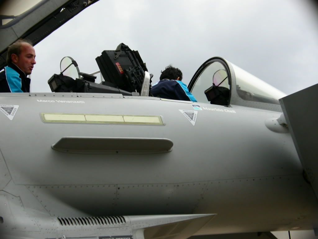

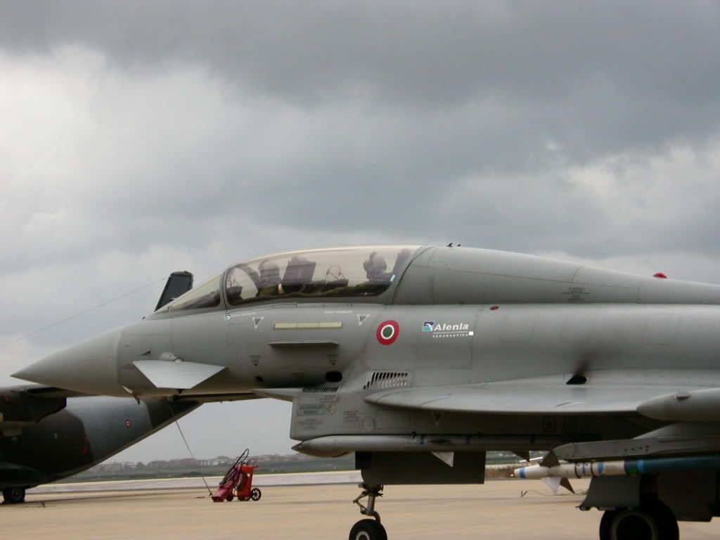

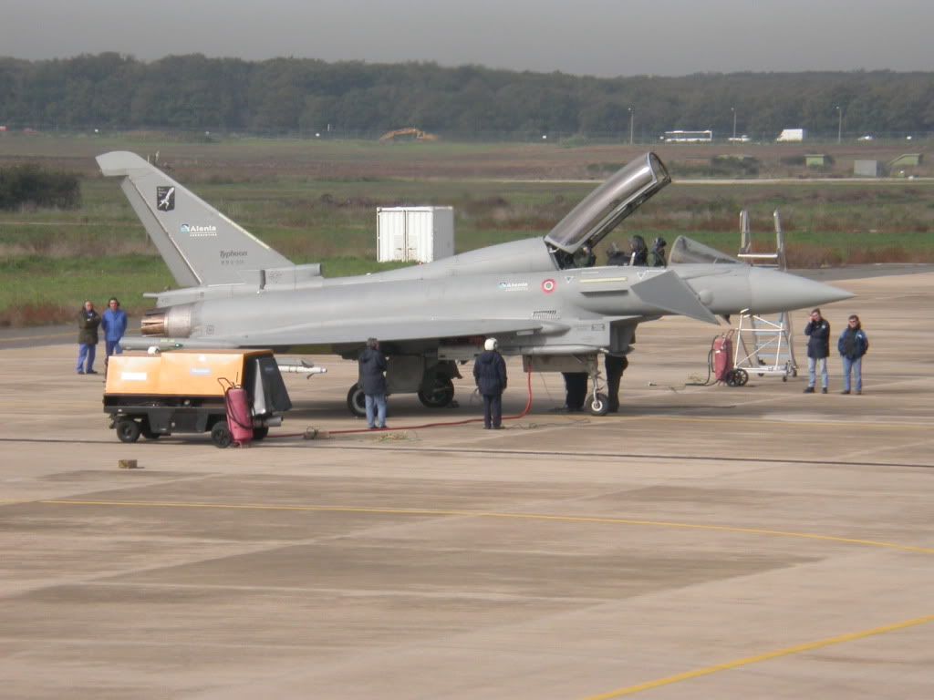

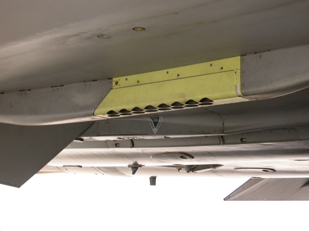

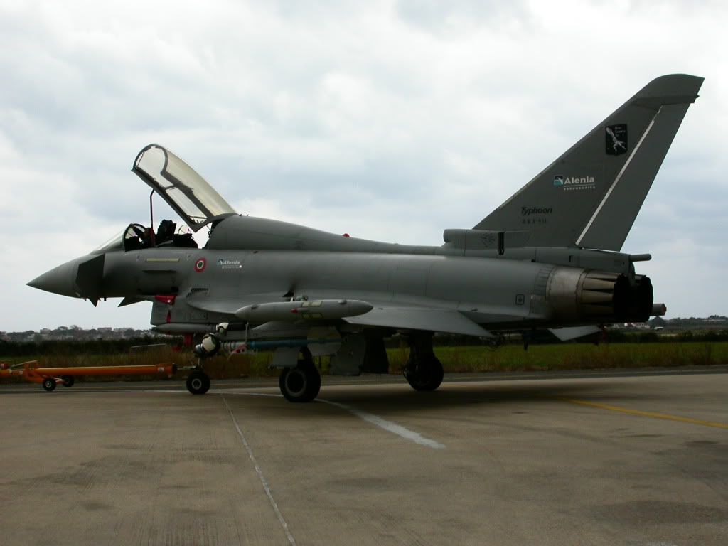

ti metto su qualche foto fatta da me qualche anno fa a pratica del prototipo biposto alenia con insegne del RSV
spero saranno utili
Tutte le foto sono esclusivamente ad uso degli utenti di questo forum. per altri utilizzi occorre la mia autorizzazione.
