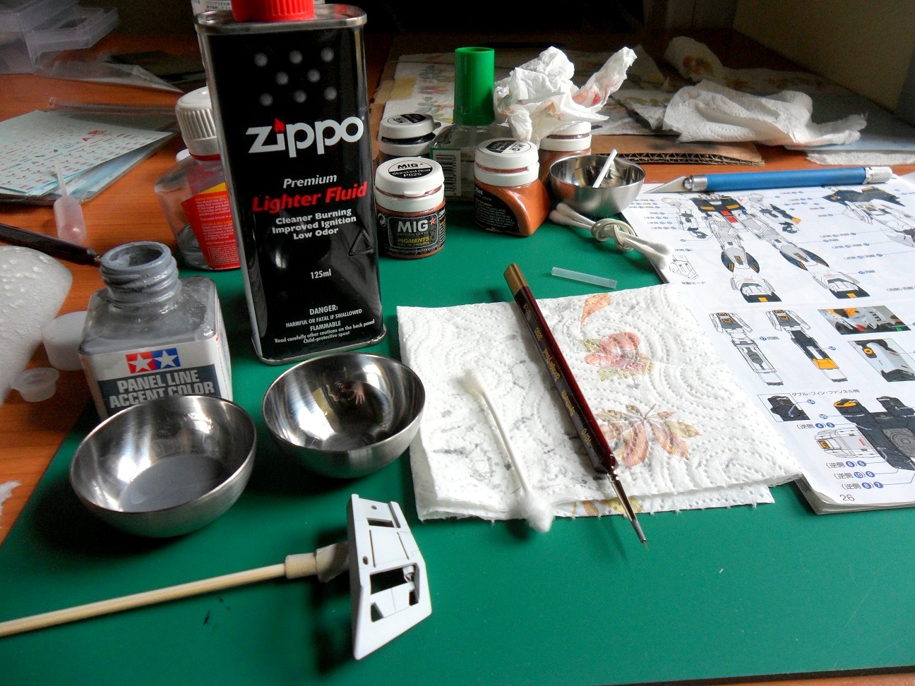

Si, però io mi stavo riferendo al prodotto Tamiya.... non ai colori ad olio.
mi ha consigliato di usare il liquido della zippo. E chiedo cosa potessi usare di equivalente.
o se no me lo compro e via :D

Come ti hanno detto, la regia va benissimo e non intacca assolutamente gli acrilici, tieni conto che più fai asciugare il panel line, più è difficile da rimuovere.

anamici31 ha scritto:Per capillarità nelle panel, poi togli con il liquido degli accendini zippo ( usi coton fioc)
il lucido lo si da prima per far scorrere meglio il prodotto tamiya, alcuni al posto dell'accent usano colori ad olio diluiti sempre con trementina ( zippo)
Grazie del consiglio!
Invece che la "benzina" dello zippo, cosa posso usare di equivalente ?? Stile Ragia o Nitro.... o altro...
Grazie :D
Scusa il ritardo puoi usare un prodotto che si usa per diluire i colori ad olio, sempre a base di trementina lo si trova nei brico é della maimeri... Mi raccomando non confondere con olio di lino che ti scioglie le plastiche

Io uso questo tipo di prodotto e rimuovo gli eccessi con il diluente inodore per i colori ad olio, non intacca nulla
