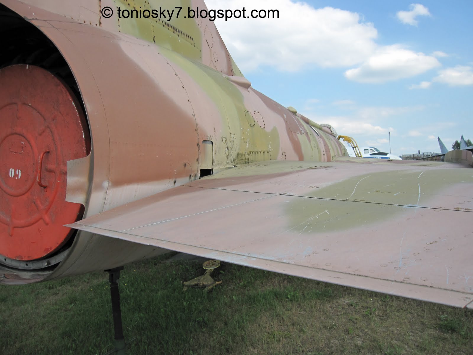

Eccomi a lavorare sulla coda del modello. La verifica del fit dei pezzi è scoraggiante...
Questo divario è in parte dovuto ad una errata rastrematura della fusoliera che inizia da dietro gli aerofreni fino allo scarico del motore (la linea rossa mostra quale dovrebbe essere il profilo giusto)
Inoltre i piani di coda sporgono dalla fusoliera di alcuni mm
A questo ho rimediato riposizionando i perni di montaggio

Messaggi: 12879
Re: Suchoj 7 BKL Czechoslovakia - Air Force 1/48 kit KP
Ciao Enrico,
purtroppo è uno degli errori presenti nel kit ma fortunatamente si risolve quasi con poca fatica.
Ti basterà limare e ridurre la sporgenza del raccordo,lato fusoliera, assottigliandolo a qualche millimetro.
In fatti nel velivolo reale quella parte è così:
Immagini inserite a scopo di discussione - Fonte http://toniosky7.blogspot.com
Immagini inserite a scopo di discussione - Fonte http://live.staticflickr.com
Il problema sarà sistemare i piani di coda.
