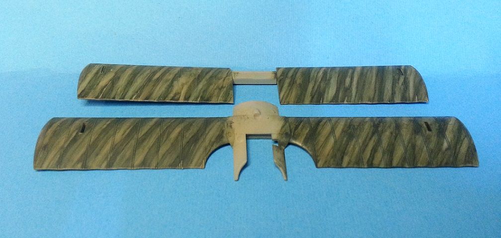

Ieri sera ho fatto le ore piccole a fare e disfare, verniciare e sverniciare che ho perso il conto.
Le ali davvero non mi danno il risultato sperato, sia come impatto visivo che come continuità...non so se mi spiego, ma ecco una foto tanto per capire...e m isà che oggi svernicio di nuovo e riprovo con altre strategie...che dite, faccio bene?
Mentre per la fusoliera mi ritengo sufficientemente soddisfatto...
Un'amareggiato Roger vi saluta e vi augura buon WE :eh:

Re: Fokker Dr.I - Eduard 1/48 - Agg. 19/01
Messaggio da noris64 »
A me piace, ma se tu non sei convinto ... allora sotto con altri tentativi ed esperimenti!

Re: E se facessi un Dr.I in 1/48?
Ciao Ruggero,
stai cercando di ricreare l'effetto alternato che si vede nell'immagine, postata a scopo di discussione, qui sotto?
Fokker Dr.I 206/17 (W.Nr. 1925) pilotato dall'Oblt. Hermann Göring comandante della Jasta 27 by Paolo, su Flickr
secondo me va bene...e ovvio poi se vuoi tentare qualcos'altro ben venga. E' chiaro che è una livrea che cozza col nostro modo di agire normalmente (liscio e satinato).
Qui lavori al contrario: devi esaltare le pennellate, quindi devi lasciare i segni delle pennellate, ergo fallo, a pennello!
Dalla nutrita mia collezione di dagherrotipi del Fokker in questione non mi è possibile risalire all'esatta cromia della pur scarna livrea ma il risultato che vedo è bello sulle ali e molto bello sulla fusoliera e sono dell'idea che non esser mai completamente contenti del risultato, da parte di chi esegue l'opera, non possa essere che un buon segno ;)
Messaggio da pawn »
Che tecnica stai utilizzando per ali e fusoliera?
Messaggio da Massimo »
Ciò,da vedere così mi sembra che le striature delle pennellate non risaltino come dovrebbero e i colori tendano ad amalgamarsi e a sfumare...
Hai provato con gli oli? Io li ho usati per le stiature dell'elica e lasciano delle belle striature evidenti...
Non so come siano se si danno mani successive ,ma una prova su un pezzo a perdere la farei...
Oppure base linen in acrilico, Future e successivamente pennellate di smalti lucidi....Boh!!!
Oppure...va bene cosi! :-oook
