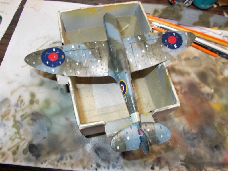

Per le superfici superiori oltre a questi ultimi utilizzo gli oli, posto qualche foto dei primi step.

Saboccio ha scritto: Per le superfici superiori oltre a questi ultimi utilizzo gli oli, posto qualche foto dei primi step.
Ciao Sabino, scusa ma dopo aver fatto quelle macchie con gli oli come togli l'eccesso ? con un cotton fioc? non ho capito come procedi.

Messaggio da Saboccio »
marturangel: è il cosiddetto dotting, tecnica mutuata dal mondo dei carrarmatari,dopo aver depositato gli oli si stendono sfumandoli a piacimento con un pennello inumidito di diluente per smalti dall'alto in basso e viceversa senza mischiare troppo i colori tra loro. Lo scopo è quello di variare i colori della mimetica.

Re: Spitfire MK IXC Airfix 1/72
molto interessante l' effetto di questo Dotting...rende bene su una mimetica come questa, veramente un bel lavoro! :thumbup:
