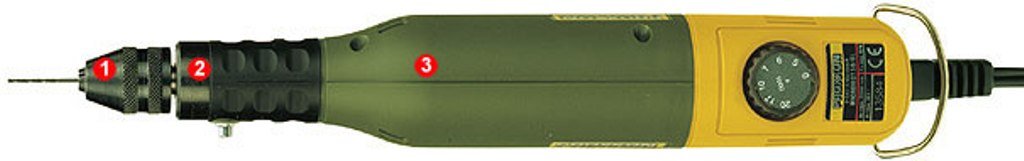

Personalmente, invece, ritengo il trapanino elettrico uno strumento fondamentale. Per chi lavora le resine e si diletta in auto-costruzioni, lo è ancora di più.
E' un attrezzo per un modellista già più esperto... per il neofita o per chi non utilizza aftermarket già più avanzati non è al primo posto tra gli acquisti da fare... ma non è utile solo per far spazio ai set in resina.
Lo uso anche per lucidare la plastica anche solo con un cottonfioc montato sul mandrino e intriso di pasta abrasiva, ad esempio. Oppure, diventa preziosissimo quando bisogna bucare o allargare prese d'aria o simili.... insomma. l'acquisto per me è giustificato.
Però ci vuole roba buona che ti permette, come giustamente ha sottolineato Marco, di lavorare anche regimi bassissimi. Le soluzioni del Lidl sono buone... ma si tratta pur sempre di prodotti di scarsa qualità. Proxxon, in questo senso, è imbattibile. Non ha un costo esagerato, anzi... ma fatto il primo investimento questo dura, praticamente, a vita.
Personalmente uso questa combinazione:
Basetta con variatore ma al posto del trapanino che vedi in foto....
immagine inserita a scopo di discussione - fonte www.islandwoodcraft.ca
... ho preso questo:
immagine inserita a scopo di discussione - fonte ecx.images-amazon.com
Giocando con il potenziometro del variatore e del trapanino, praticamente, puoi portare la velocità di rotazione anche a 10 giri al minuto!

una soluzione ottimale direi
ho visto sul sito della Proxxon e ovviamente il prezzo sale.
mi sembra di capire che questa soluzione consente di mantenere una buona coppia anche bassissimi giri.
purtroppo fuori budget per ora. Però la tengo presente per quando dovessi perfezionare la mia area modellismo in cantina.
Direi che il mio residuato collegato al variatore casalingo potrà essere un buon esperimento per capire quanto il mio "pignolismo estremo" avrà bisogno di questo accessorio.
