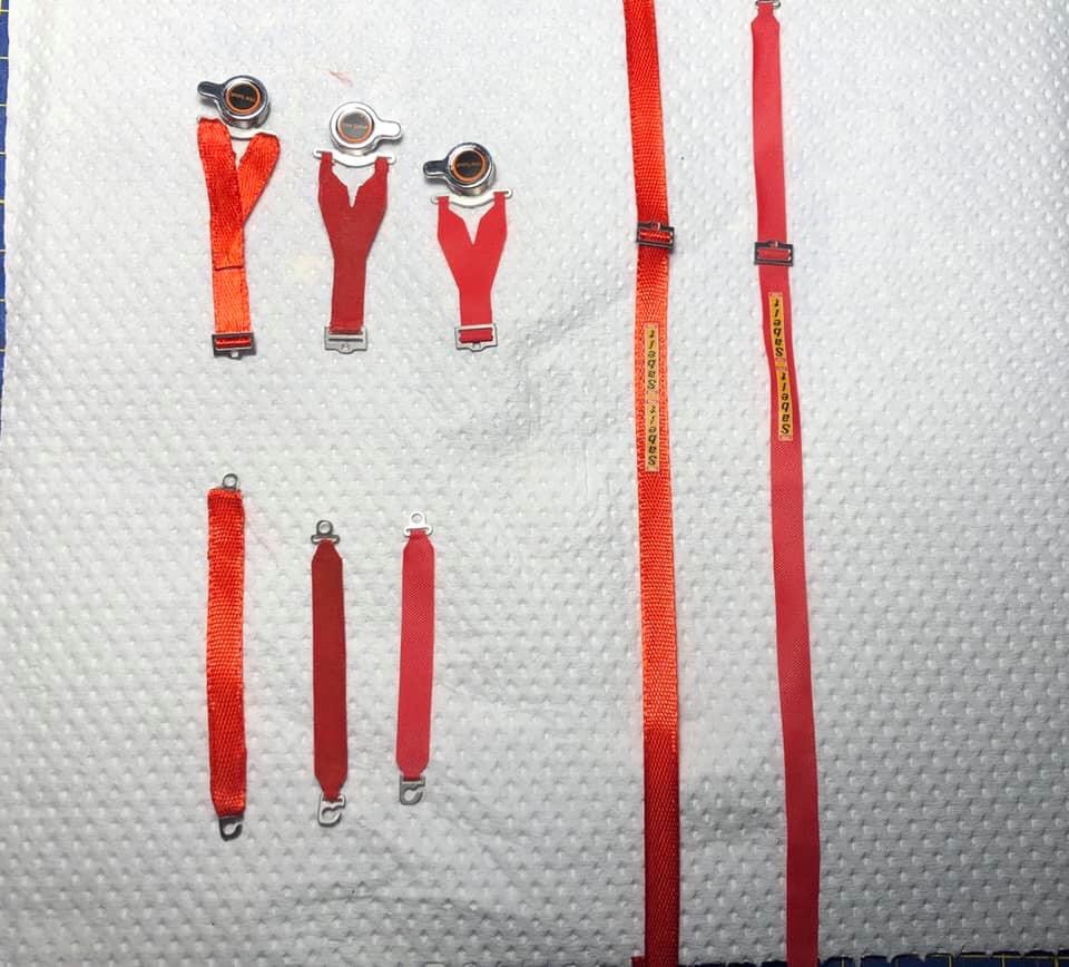

Nel frattempo che aspetto il ritorno dei miei sedili, mi sono soffermato sulle cinture di sicurezza.....il dubbio si è poi trasformato in un verdetto severo.
Le cinture (in special modo quella che è fissata alla barra a duomi e post) sono troppo corte.
Ho calcolato che una volta infilate nei passacintura dei sedili,a malapena riescano ad arrivare a metà schienale e la scritta sabelt rimane completamente esterna al sedile. lo schienale del sedile è rappresentata dalla sezione gialla, il segnetto verde è invece il lato posteriore di appoggio della base del sedile.
Ragionandoci su: tra le fattezze delle cinture di hachette che non sono il massimo e tra la lunghezza sbagliata, mi armerò di nastro medico e me le rifarò da zero utilizzando le fibbie del kit e riutilizzando la porzione di cintura dove vi è stampato il logo sabelt.

Ho posizionato i primi golfari delle cinture e ho iniziato il lavoro su di esse.
Le cinture addominali e quella centrale come lunghezza sono corrette (ho comunque utilizzato un sedile extra che ho per controllare tutto)
Ho preso il nastro medico, ho aperto le fibbie e iniziato il lavoro.
Dopo aver sagomato le cinture e aver rimesso a posto le fibbie, ho poi verniciato il nastro in tamiya XF7 rosso opaco, ora mi da un senso maggiore di tessuto.
Oggi procedo con gli altre 3 gruppi di tre cinture addominali e centrali e poi mi lascio per ultimo le cinture lunghe sulle spalle.

Dietro ottimo consiglio di un amico modellista) ho rifatto da capo le cinture nella versione 2.0.
Il nastro medico era buono, ma ha un problema: una volta verniciato diventa rigido e non si flette...un cartonato.
Il nastro di raso invece da la stessa sensazione di “pesantezza” naturale delle cinture e ne restituisce la sensazione di cintura vera.
Nastro da 6mm, accendino per “saldare” le estremità tagliate, lama nuova al cutter.
Per unire i risvolti ho cercato e mi dava tre soluzioni:
Vinavil
Colla a caldo
biadesivo
Le cinture della mp4/4 (come da istruzioni Kyosho) sono col biadesivo. Sui forum delle donne/mamme infoiate che si producono decorazioni e bomboniere danno il biadesivo.
Una bomboniera che ho giù e le cinture della mp4 sono ancora salde su di esso.....e quindi bidesivo. Ok la kyosho, ma la fiducia è più dei forum femminili: mai contraddire una donna su ste cose, hanno ragione e basta. :-boing
Armato di tutto ho rifatto le cinture e ora visivamente ci siamo.
Aspetto di fissare il logo Sabelt una volta che i sedili saran su.
Poi comporativa tra hachette, versione 1.0 e versione 2.0
