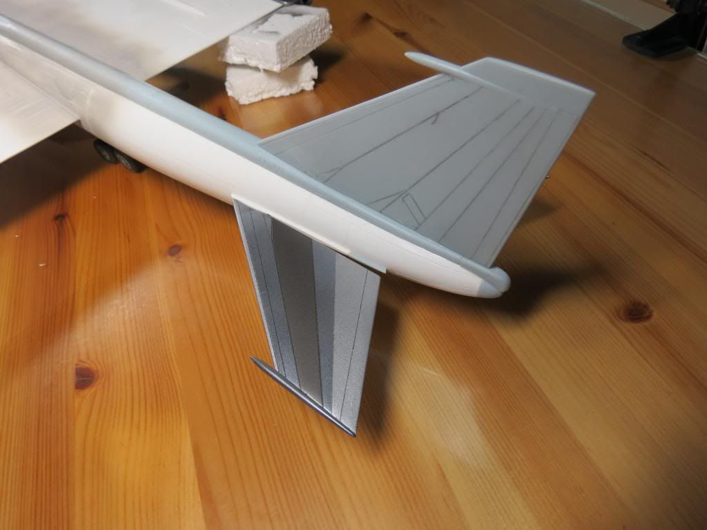

come hai potuto vedere dalle foto di uno dei miei primi post del Bounder richiamate poco sopra le scalette d'accesso erano abbastanza complesse ...... ed io sono almeno 30 anni che non prendo in mano un saldatore .... non so' cosa ne uscirebbe .......comunque un qualche diversivo scenico come dici tu ci sara' ............ avevo pensato di usare anche per questo modello la basetta ??? costruita per l'A-50 Mainstay di buona memoria ..... ma, vista la complessita' dei carrelli e dei relativi vani, ho deciso di costruire una nuova basetta che incorporera' 4 specchi : 2 con immagine 1 a 1 e 2 con immagine alquanto ingrandita per i carrelli principali cosi' molti dettagli del modello resteranno visibili .
Ah ! ... dimenticavo ...... una piccola aggiunta .... tanto per gradire !!!!!
Cosi' il panorama e' piu' completo .....!!!

Stranamente non hai notato che ho eliminato le pannellature dorate in favore di un bel colore acciaio ....... guardando le foto di Monino in molte parti e sull'ala in particolare si nota l'affiorare di ruggine sotto la vernice alluminio, quindi le parti della cellula soggette a carichi maggiori erano in acciaio ..... d'altronde l'ispezione all'assai piu' recente MiG-25 di Belenko insegna -------!
