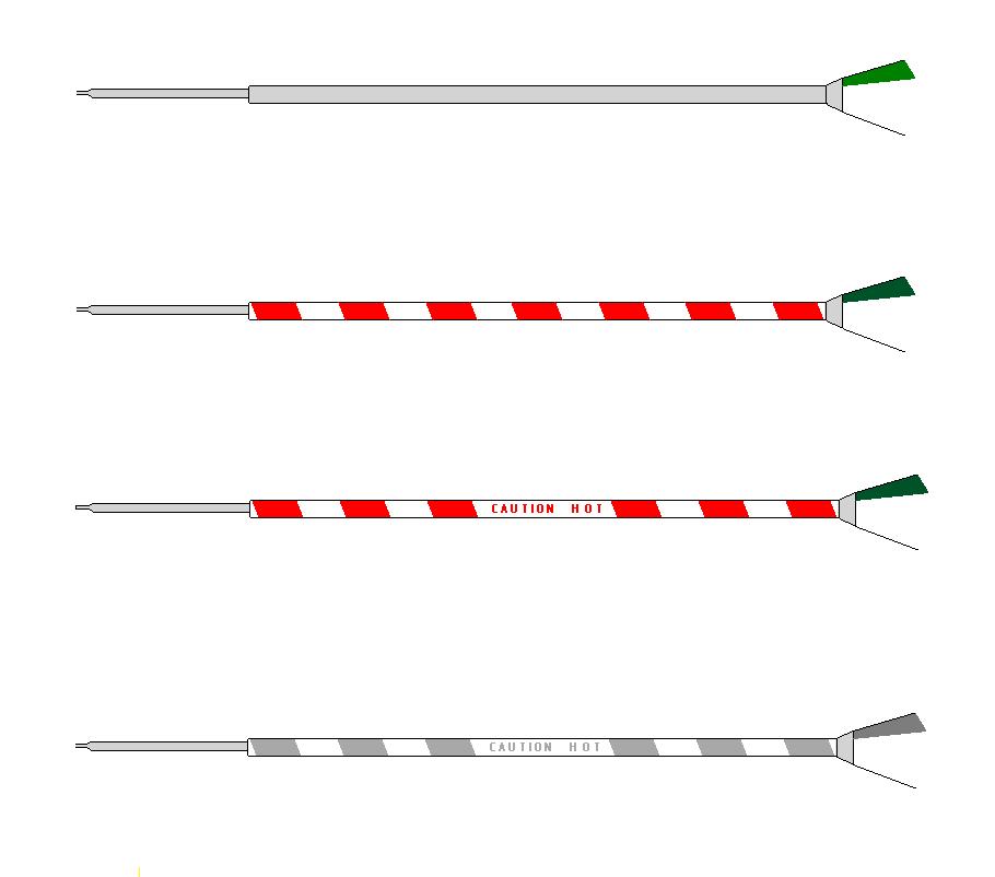

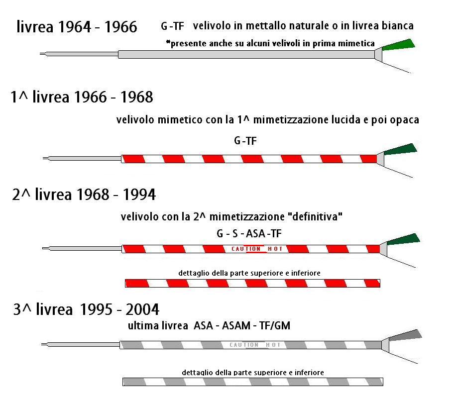

il pitot va bene .... devi però fare l'attacco al cono del radome in argentato...è capitato che qualche esemplare avesse il tratteggio continuo
le taniche le puoi fare sia che il opaco; sia che in lucido... come da toto che ti ho allegato in precedenza... Ghedi è stato un reparto ; come anche Grosseto ad avere la livrea lucida degli aeroplani; qualche tanica lucida e in un diverso tipo di verde (come le foto postate da Zipper)... ancora girava e se qualcuno va al parapallet... ancora oggi qualche tanica e motore ..lo si dovrabbe ancora trovare ;)
