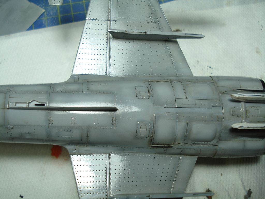

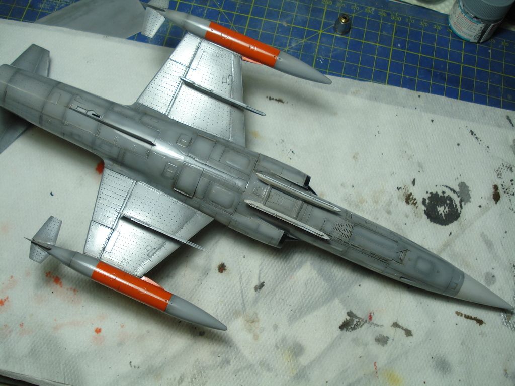

Scusate, non me la sono sentita proprio, è il periodo del " viene come viene, l' importante è divertirsi" :-prrrr . E io sono contento così! :-laugh .
Ho terminato i lavaggi delle superfici inferiori, effettuato con un mix di Van Dyck e un po' Terra di Siena ad Olio per scaldare un poco la tinta....

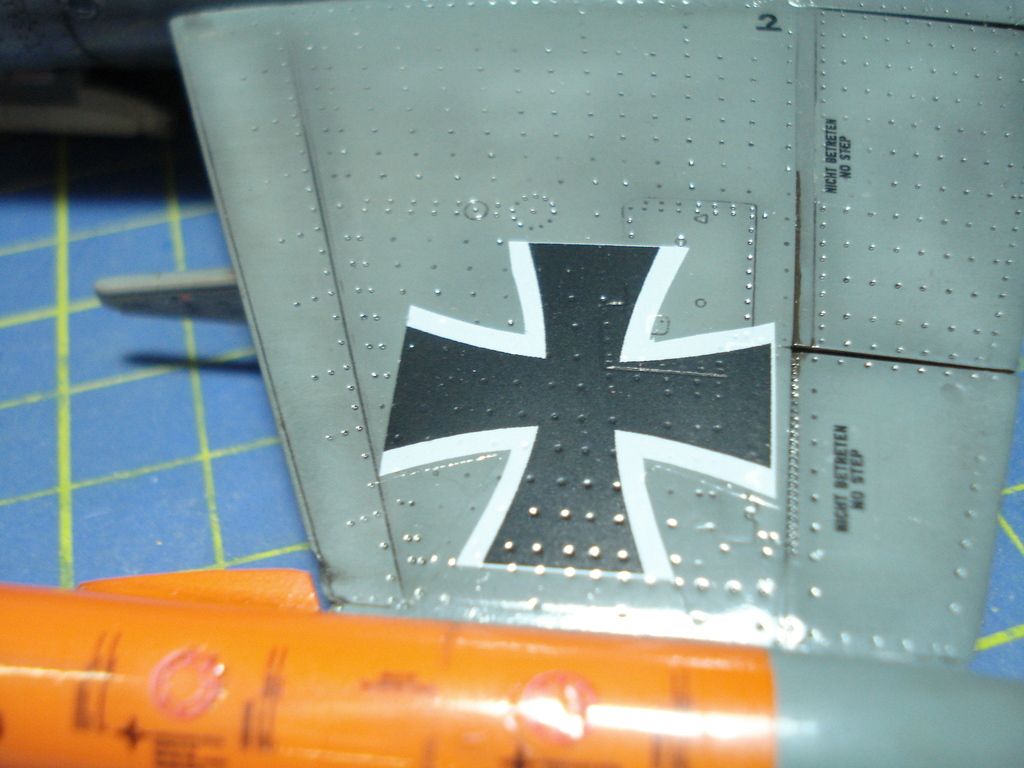

Ho già iniziato la stesura delle decals Ha-Hen....sono ottime, sottili ma non troppo e reagiscono bene con il Micro Sol...unica pecca è che mancano alcune decals, come quella linea arancio che delimita l'area di posizionamento del motore verso il tronco di coda. Mancano anche quelle di alcuni indicatori. Le ho recuperate dal foglio decals originale del kit.....

Ottimo Massimo....addirittura per i riflessi della luce ho pensato che le ali sotto fossero davvero metalizzate!

Ciao...!!!
Il lavaggio è venuto bene :-oook . Riguardo l'alluminio, come già scritto da altri, se è errato....la decisione è solo personale (io in questo caso lo avrei riverniciato ;) ) ma anche così, chiudendo un occhio, ha un buon effetto.

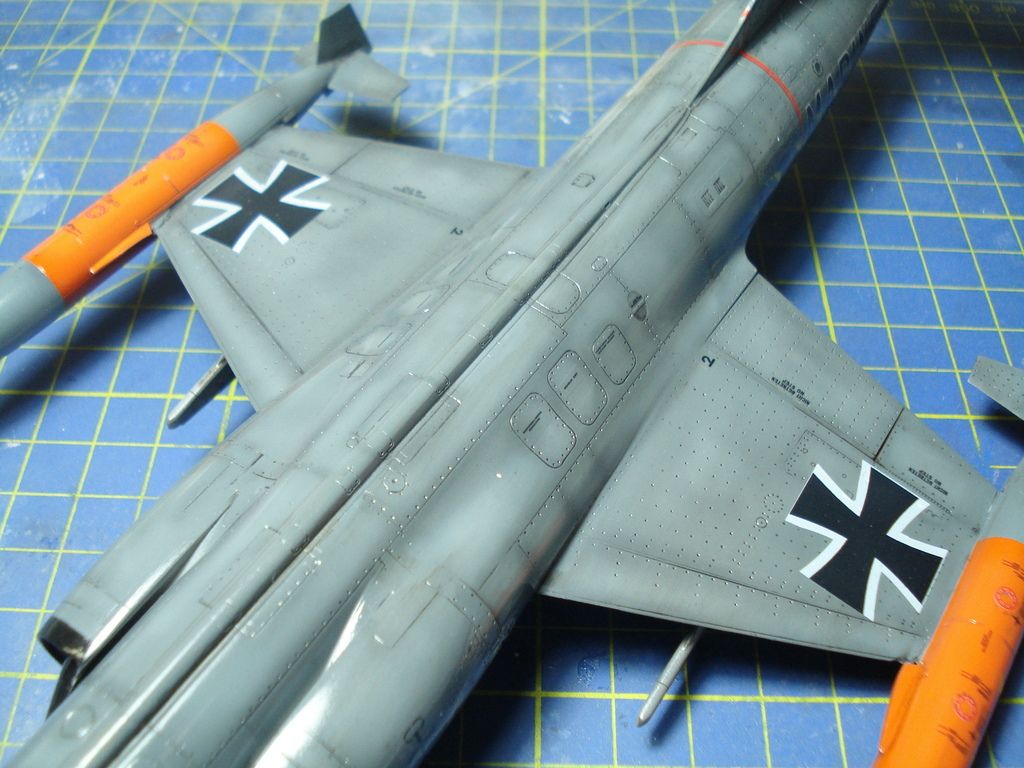

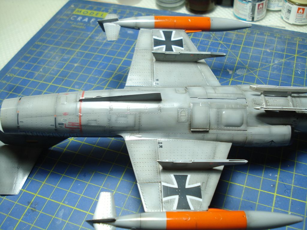

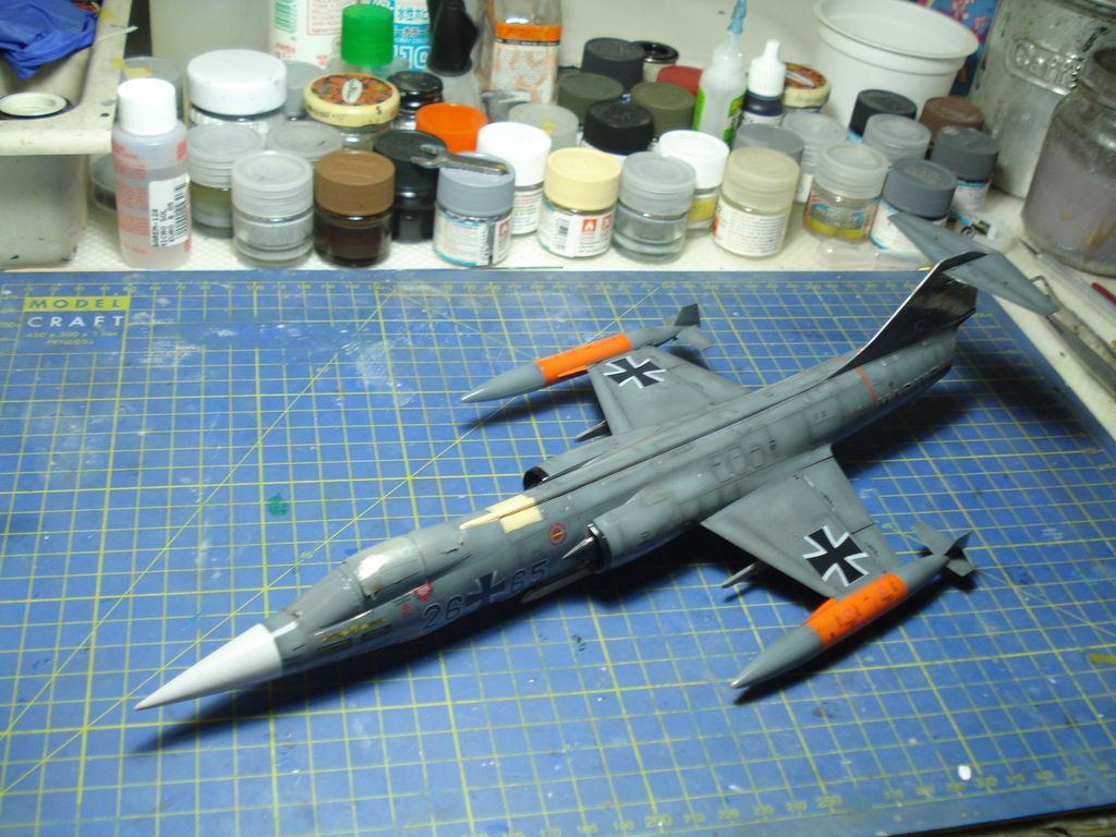

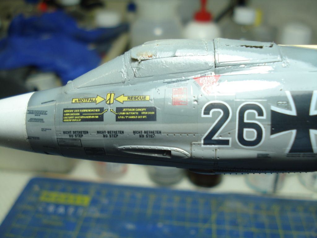

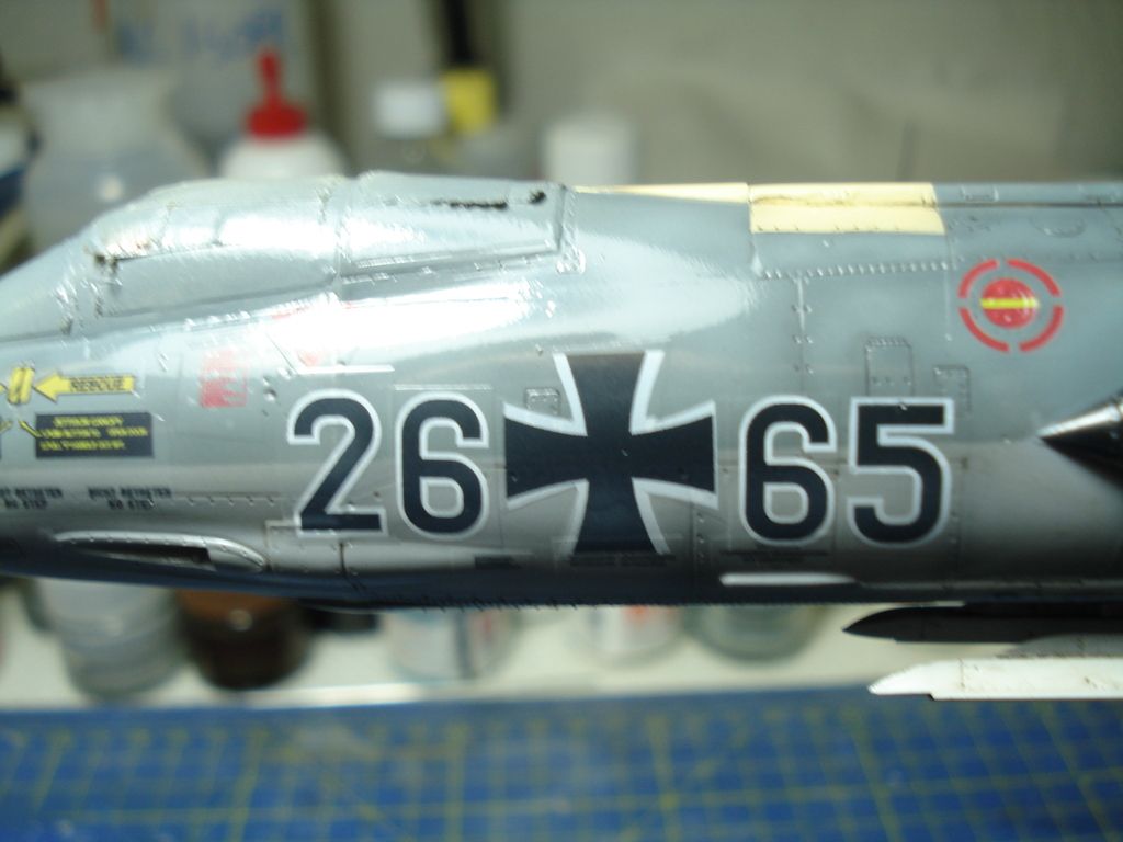

Ho finito di applicare le decals....le ho sigillate e dasutarate. Non ho riscontrato nessun problema...
....unica cosa come vi dicevo queste decals HaHen sono leggermente spesse....continuo a dare mani e mani di lucido ma lo scalino di nota ancora un pelo. Però non vorrei fare il "cerone" al modello...meglio che mi fermi qui o do altre mani di lucido?

Massimo, ma sei sicuro che quei "NO STEP" sul muso siano corretti? un "NO STEP" posto su una superficie che difficilmente è calpestabile... mi suona strano.
Anche le foto sembrano confermare:

Il modello mi piace davvero molto fin qui!!! Sempre elegante la livrea "Marine".
Concordo sulle scritte "NO step nicht betreten" in quella zona del velivolo mi sembrano un pò azzardate.

Pazienza x le decal no step,ormai mi sa che una volta dato il lucido non le potrai
togliere....comunque a piace lo stesso :-oook

Ciao Massimo....la linea rossa in coda in tutti gli aerei con motore a reazione indica la posizione della turbina....è rossa perché indica zona di pericolo......infatti il disco turbina non solo è soggetto ad altissime velocita' di rotazione ma anche al calore intenso dei gas all'uscita delle camere di combustione...cosi' tanto per dire.... ;) :-oook

Si vede che i crucchi avevano acquisito poteri speciali e camminavano sulle superfici verticali come Matrix..... :-sbraco
Tornando seri
Errore mio :-disperat ....il foglio decals é un tutt'uno , mi sono dimenticato di scorporarle dalla decal checa dava in quel posto.....ed infatti mancavano dove dovevano essere, sulle superfici mobil ma quelle le ho recuperate da un altro set...Cmq non preoccupatevi....penso di riuscire a fare scomparire i NO STEP...tempo fa mi era capitato per un alte modello di commettere lo stesso errore nella stessa fase....maschereró e daró qualche passata di colore....

...io avevo pensato all'uomo ragno ma poi non l'ho scritto per evitare improperi e scomuniche da parte tua :-D
PanteraNera ha scritto:maschereró e daró qualche passata di colore....
...credo sia la soluzione migliore :-oook
