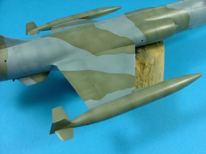

Fa talmente pena che nessuno si prende la briga di commentare? ;) Dai ragazzi, vorrei sapere come procedere ora, sempre che la mimetica sia disegnata correttamente... se servono più viste, ditelo, cercherò di scattare foto migliori con più luce, quanto ai colori, non vi posso promettere non vengano falsati... ne è un esempio quel verde(Gunze H309) schiarito del 10% che sullo sfondo bianco "spara" come un verde bandiera...

Ciao Carlo, sulla mimetica non saprei dirti se l'andamento sia giusto però il grigio che hai utilizzato non mi sembra corretto, è troppo scuro.
Che colore hai utilizzato? :)

Torniamo a noi.... l'andamento della mimetica è abbastanza corretto ma non mi convince la macchia verde che prende parte della fusoliera e un pezzo dell'ala sx.... lì, di sicuro, c'è da fare qualche ritocco.
I colori non convincono neanche me.... sembrano quelli tedeschi dea mimetica denominata NORM! ci puoi ridare informazioni sui colori usati?
Occhio anche al pannello dielettrico in giallo dietro al cockpit... il giallo prende anche un pezzo della dorsal spine.
Per quanto riguarda le informazioni sull'esemplare del 6° stormo vedrò di cercare qualche foto appena torno a casa.... anche oggi sono a lavoro!

Grazie per le risposte ragazzi! Lo so che è ferragosto, ma tendo a dimenticarmene, perchè per me da metà gennaio a fine ottobre è sempre lunedì... (lavoro 7/7 per 10 mesi all'anno).... dunque ,colori , grigio xf24 Tamiya, verdeH309 Gunze... entrambi schiariti del 10%... dielettrico... quello che si vede nelle foto è la mascheratura col nastro Tamiya, parzialmente rimossa e parte sporcata dai colori della mimetica (sotto, il dielettrico è stato dipinto correttamente con le forme giuste)... resto in attesa di consigli sulle linee della mimetica, ed intanto godetevi le meritate ferie! ;)

Il consiglio che posso darti è quello di trovare foto dei velivoli originali e basare l'andamento della mimetica su quella documentazione.... che è sempre la migliore! se digiti "Airliners. net" è inserisci nei campi di ricerca "F-104" ne trovi una tonnellata di foto!

L'H-309, se corrisponde al FS 34079 (mi pare di si comunque :) ) è lui, mentre l'XF-24 è troppo scuro, se vuoi usare un grigio tamiya, prova l'XF-53 o l'XF-54, sono molto simili, con l'unica differenza che il 53 è un pelo più chiaro e più azzurrino :)
Comunque hai fatto un ottimo modello :-oook

Dimenticavo di darti informazioni circa i colori.... ottenere una corrispondenza tra i Federal Standard e i colori Tamiya è sempre un terno al lotto... queste tinte, infatti, non sono molto indicate per i modelli aeronautici. Se puoi procurarti i Gunze è la cosa migliore....

Ciao, io quando ho colorato il 104 al grigio mi ricordo che ci ho mischiato il blu, se non sbaglio con molta probabilità era royal blu tamiya X3, poche gocce che ho calcolato ad occhio, fino a quando la tonalità non mi è piaciuta. Al verde addirittura ci aggiunsi il rosso, ma non prendermi alla lettera io coi colori c'ho la sindrome dell'alchimista :-crazy vado spesso di esperimento.
Venne qualcosa del genere, se può aiutarti.
http://i90.photobucket.com/albums/k247/ ... a/12-1.jpg
Ripeto, non prendermi in parola, magari come spunto può servire.
Ciao :mrgreen:

ciao Carlo.....per i colori è un po' un campo minato in quanto i 104 che arrivavano dalla Germania erano verniciati con codifica Ral mentre quelli in seguito verniciati in italia seguivano una codifica FS.....per intenderci quelli col verde che tende al marrone sono i tedeschi gli altri sono i nostrani,c'è anche da dire che dette vernici opache tendevano dopo poco tempo , specialmente il grigio, a rovinarsi e virare verso un colore piu' chiaro.Ti linko qualche foto di 104S fatti qualche anno fa e verniciati con colori Vallejo,se ti interessano i codici dei colori fammelo sapere.ciao e buon modellismo,Enrico.
P.s..il timone di profondita' è tutto verde con l'ultima parte a destra ,circa il 25%,in grigio
http://s1204.photobucket.com/user/Enryw ... t=3&page=1

Grazie a tutti per le risposte :) ... bene, a questo punto potrei rifare il grigio correggendo così anche l'andamento della mimetica verde in quella fascia centrale che va dall'ala sx all'ala dx tagliando il dorso in diagonale (grazie Enrywar per le foto, molto utili per capire quella mimetica! :cool: ) come riferimento ho trovato H69 Gunze (con gli opportuni schiarimenti dovrebbe andare bene) premetto che non me la sento ancora di tentare un'usura importante della mimetica, credo mi limiterò a un leggero invecchiamento moooolto soft , è il mio primo lavoro ad aerografo dopo 30 di pausa modellistica e non oso "spingere" più di tanto, spero mi capiate! Al limite assemblerò un paio di " rutti" come li chiamate qui per sacrificarli come cavie di verniciatura :-D ;) se mi confermate il colore, provvedo ad ordinarlo, anzi, visto che dovrò fare un'ordine minimo di 20 € vi chiedo la cortesia di indicarmi una lista di colori "indispensabili" per i velivoli AMI moderni (Gunze Hobby Color naturalmente)... Un buon weekend a tutti!
