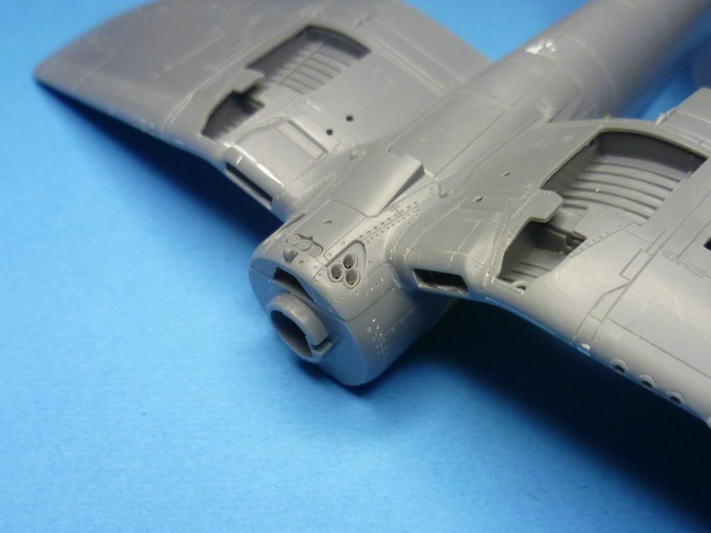

Ho forato gli scarichi che erano appena accenati nel kit, sarebbe stato da sostituirli con tubicino di rame ma diventava un lavoro complesso e poi la sotto si sarebbero visti pochissimo ;)

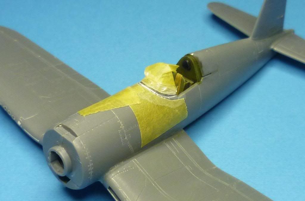

incollato parabrezza e stuccato con white putty, poi ripulito con il solito cotton fioc inbevuto nel diluente...

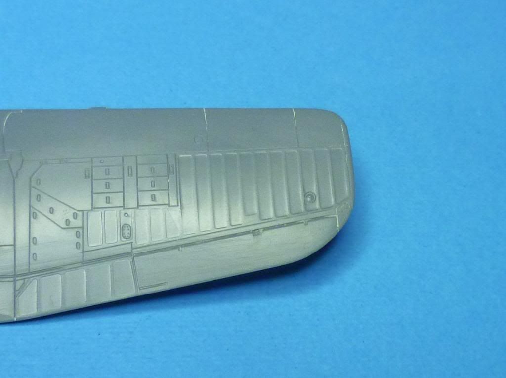

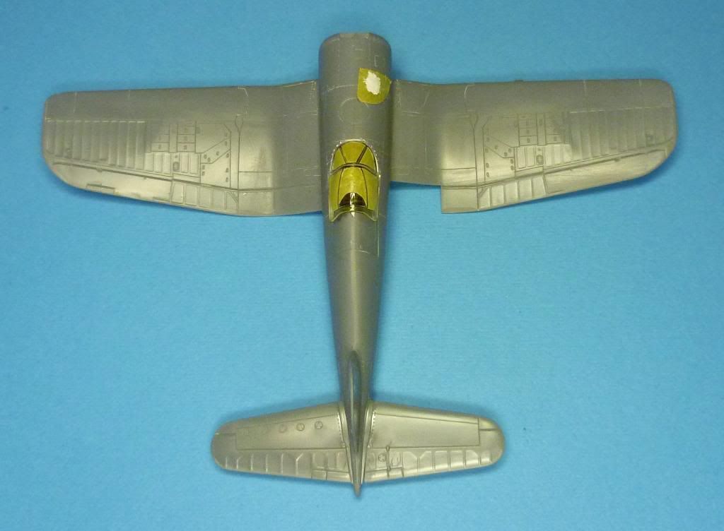

La versione inglese aveva le estremità alari più corte di circa 20 cm, nel kit ho tagliato con un seghettino CMK lungo la pannellatura a filo delle luci, circa 2,7 mm. Scartavetrati e smussati gli spigoli, ecco come si presenta...

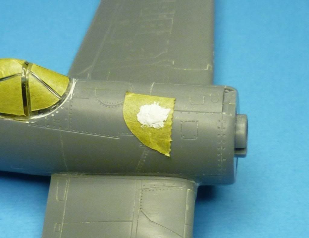

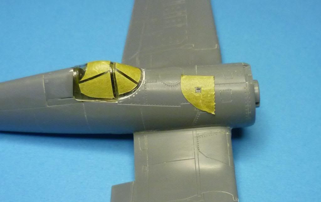

ho dovuto anche stuccare il piccolo vano dell'antnna sul muso, perchè non era presente sui velivoli inglesi, avevano solo quella dietro il pit...per non rovinare le pannellature ho fatto una mascherina con il nastrro...

spitfire ha scritto:ciao,
devi tagliare le estremità alari fino alla 1a centina dritta riposizionando le luci laterali,le cloche restano uguali sostanzialmente,occhio ai colori commerciali che usi,ci sono "interpretazioni"da prendere con le mollette,occhio al posizionamento delle antenne principali e dei relativi cavi,e se è un F4U1A come origine ha solo il pilone centrale.marco

Il white putty con che prodotto lo rimuovi?
Re: Corsair II - Fleet Air Arm - 1/72 Tamiya
FreestyleAurelio ha scritto:Danghiu Rug :-D
Preghiu Aure :-D
Lo rimuovo con il diluente sempre Tamiya con il tappo giallo per gli smalti...ma lo rimuovo subito dopo che l'ho steso, da secco col piffero che lo togli :-prrrr
