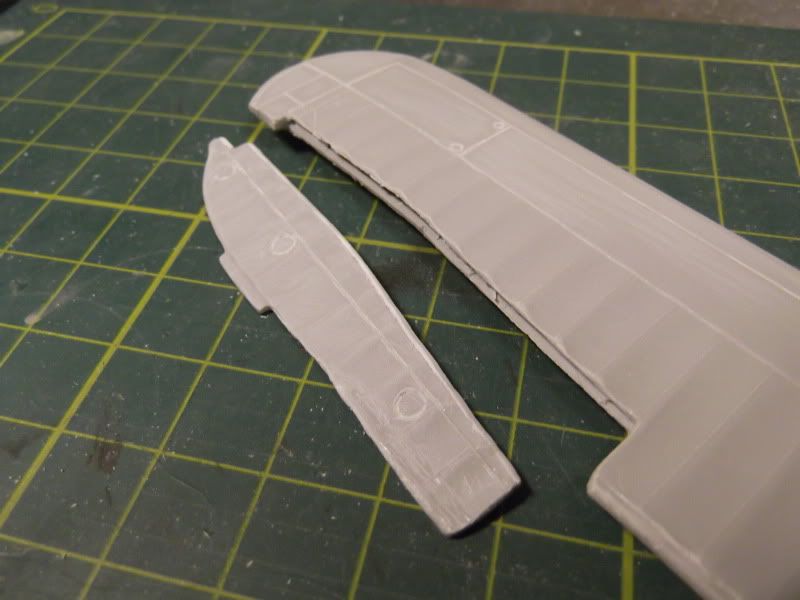

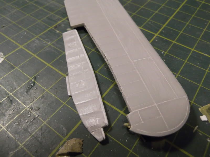

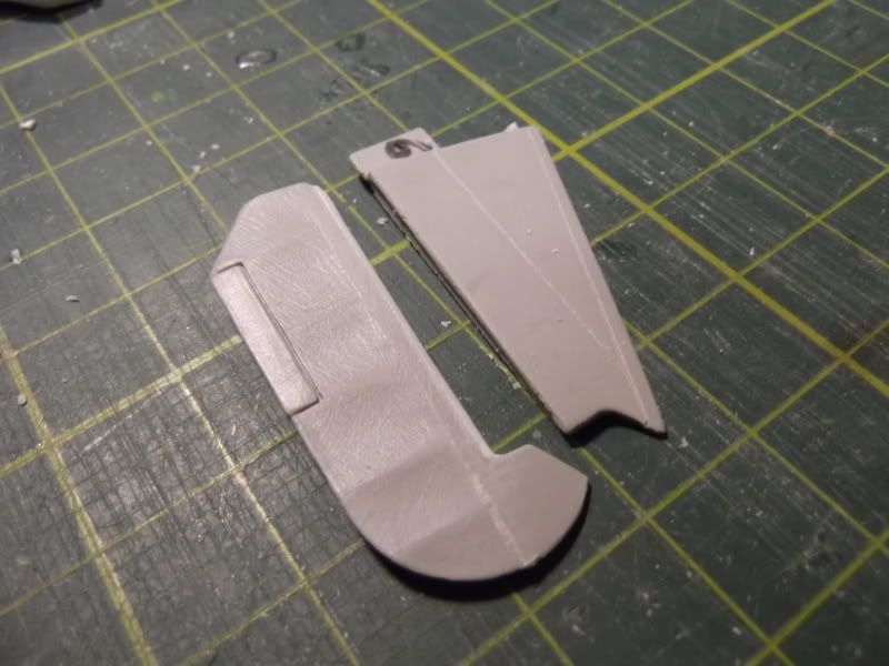

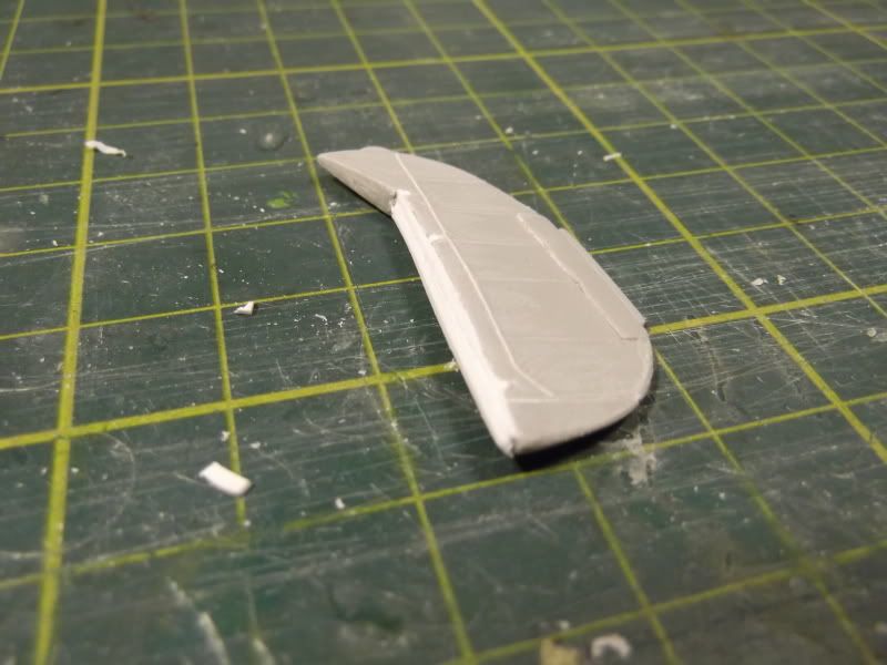

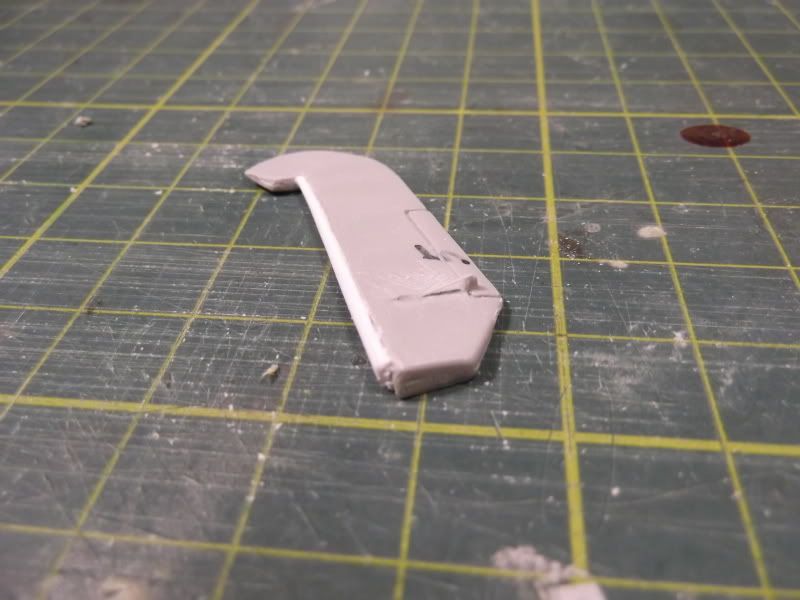

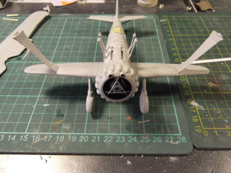

Continua il lavoro staccando e riposizionando le superfici mobili.
Gli alettoni

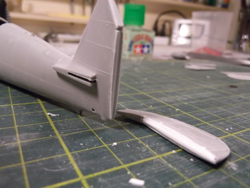

I piani di coda a cui ho rifatto l'attuatore dei trim, quello del kit era un triangolo di plastica tuttuno con la superfice...improponibile.
La deriva
Le pannellature sono ancora grezze, le ho solo reincise, debbo ancora carteggiarle e lavorare con la tappo verde, ma per questo debbo aspettare le stuccature per capire quanto mi porterò via con la lisciatura.

Re: HS - 123 Legione Condor
Dottò, l'alettone sinistro mi sembra abbia un profilo un pò incerto... ci vorrebbe qualche altra limatina! :-oook
DanKat
Messaggi: 344
Nome: Daniele
Località: Rieti
Messaggio da DanKat »
Si si ma è tutto da ottimizzare...anche le pannellature sono grezze, ora siamo solo al taglio, il cucito verrà in seconda fase :-oook ....lo limerò senz'altro Dottò...... :-lino

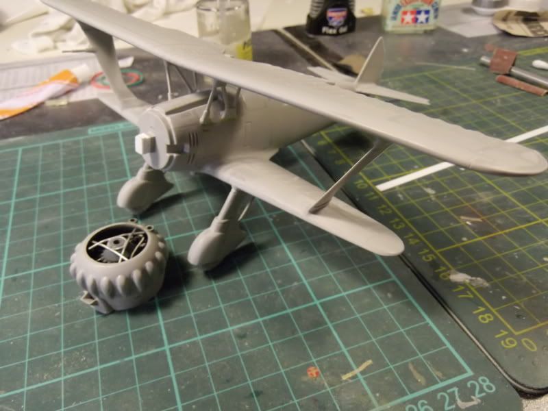

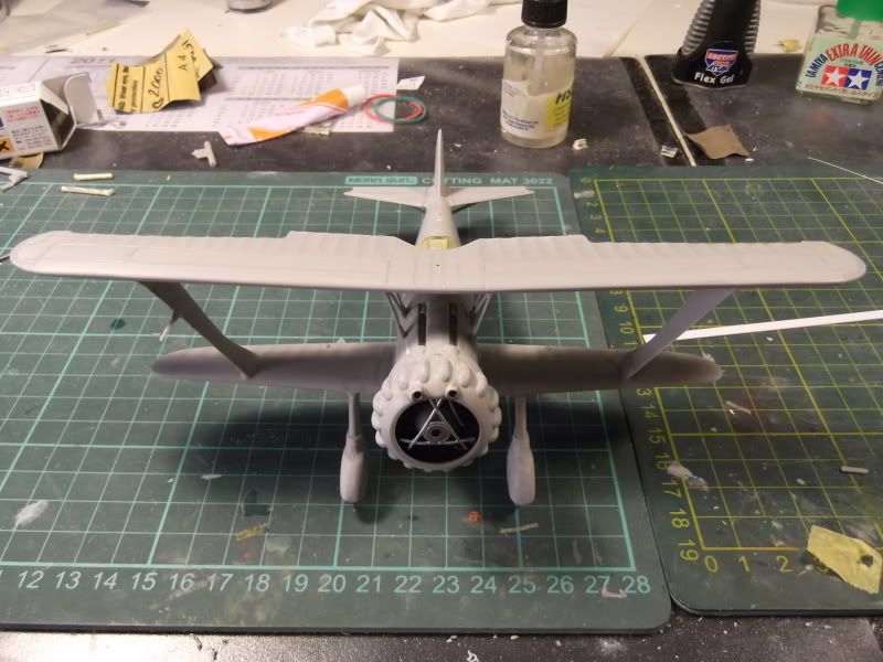

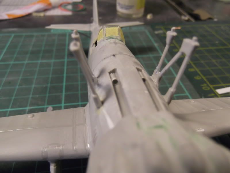

I montanti sono più lunghi di 1.5 mm e li ho dovuti accorciare altrimenti l'ala superiore non si allinea.
Questo problema è riportato anche nell'articolo apparso su Replic 150 relativo al montaggio di un Hs 123 in 48 della AMTECH, deve essere un problama che affligge lo stampo originale.
Comunque, con un'pò di attenzione torna tutto a livello
Prove a secco
Scavate le canne...pronti a sparare

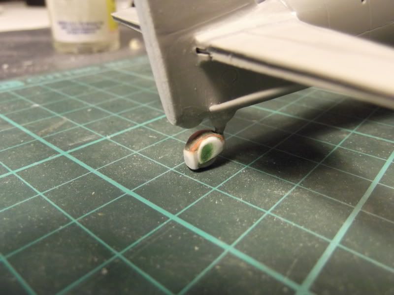

Il kit Italeri fornisce il ruotino privo di carenatura, con l'attuatore scoperto nella parte terminale. Il 123 "24-5 Angelito", ha invece il ruotino inglobato in un carter, senza attuatore a vista....quindi via tutto...
Il carterino è ancora in fase di arrotondamento e non è completo.
To be continued...speriamo!!!! :-prrrr
