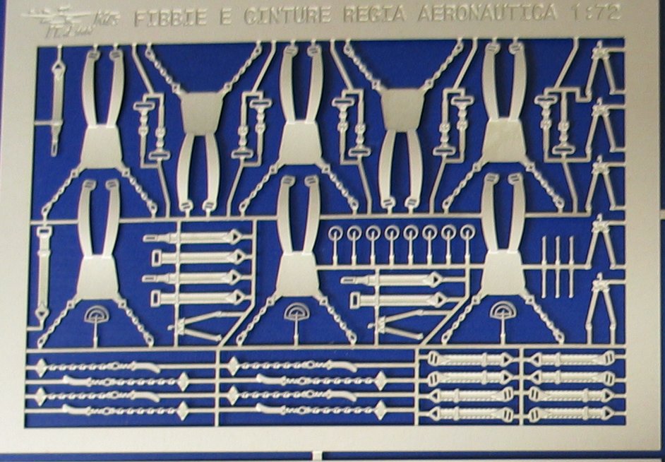

Per le cinture puoi replicare le forme prendendole ad esempio da un set fotoinciso mentre per le fibbie basta arrotolare del cavo metallico, es.: rame, intorno ad un piccolo profilato rettangolare in plastica come mostrato nella parte iniziale di questo video.
