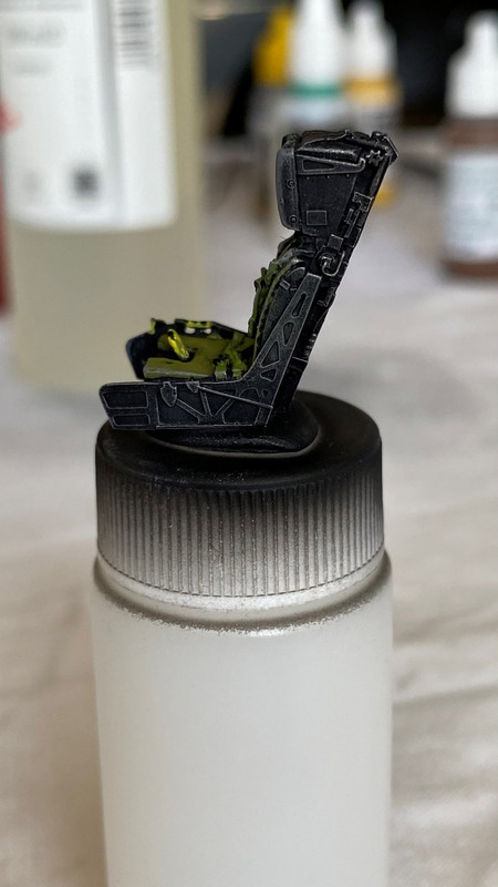

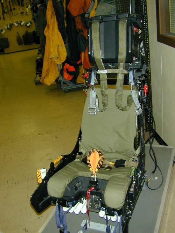

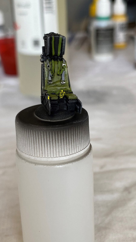

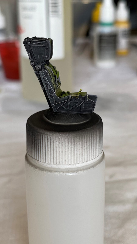

Oggi poi ho iniziato il seggiolino sono partito da una foto presa dalla rete, ma il modello che ho io sembra un pò differente .
Questa è la foto presa da esempio
FONTE: http://www.ejectionsite.com/texans/sju17_ft.jpg
Questi sono i miei risultati fino ad ora.
Non lo sò io lo vedo diverso...come se mancasse qualcosa.
Magari mi sto sbagliando.

E' diverso. Dal 164196 montavano quello della foto.

Ma guarda. Il fatto é che a partire dal Buno 164196 hanno cambiato il seggiolino introducendo quello della foto. Li hanno anche retrofittati agli F/A 18 A+. In teoria se il tuo soggetto ha il serial number piú basso del 164196 potresti tenere anche quello che stai modellando. Meglio di tutto sarebbe fare riferimento ad una foto del tuo soggetto vero. Come avrai notato, qui su MT come anche in diversi forum stranieri, molti interventi sui wip sono fatti anche per cercare la conferma di una fedeltá storica ed una correttezza di dettaglio. Alla fine poi diventa un metodo per prepararsi al montaggio. Qualche modellista trova la fase di pianificazione e di studio uno stress che toglie piacere al modellismo ma non mi trova d'accordo.
Messaggi: 48725
Re: F/A-18C - Hasegawa 1/48 - VMFA 122 CRUSADERS
Confermo quanto dice Maurizio... quello che hai verniciato è un SJU-5, quello in foto (e che è effettivamente montato sul tuo esemplare) è un SJU-17... si nota il poggiatesta più squadrato nella prima immagine che hai postato.
Il sedile andrebbe cambiato... ma valuta te.

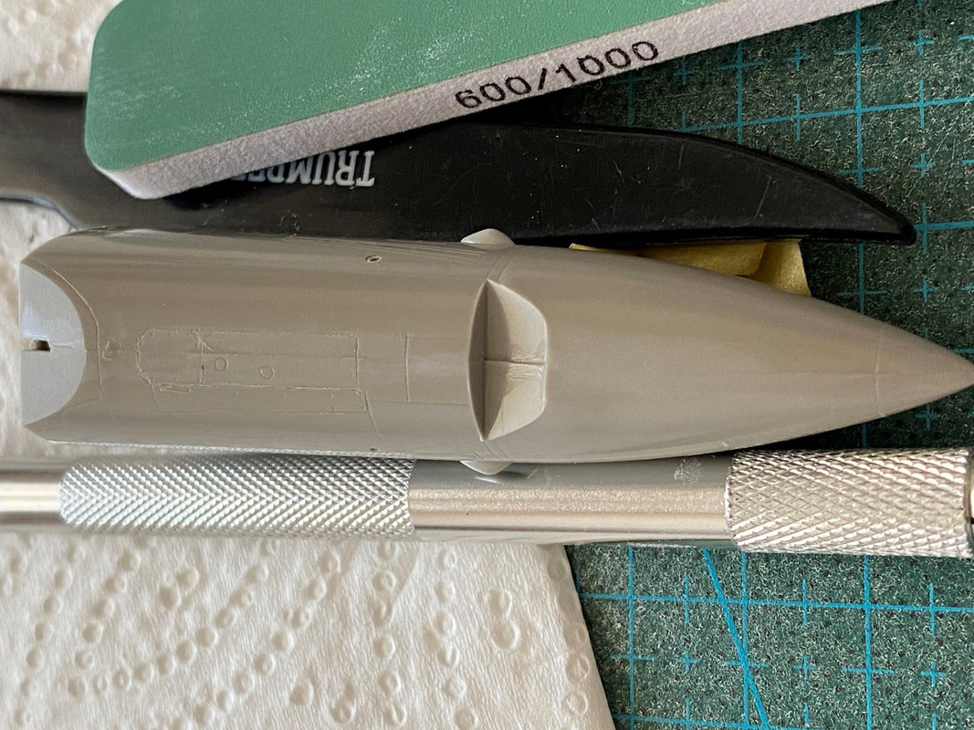

Ciao a tutti, oggi per la prima volta ho provato a reincidere delle piccole pannellature.
Come si può ben vedere, ci sono evidenti segni di "LISCI".
Vorrei rimediare, ma già sò come andrà a finire...
Ciao e grazie a tutti

Usa la ciano per tappare i graffi... poi ripassa. Non ti arrendere.

ehhh ti capisco.... la reincisione per me è sempre un martirio! Forza e coraggio.

Starfighter84 ha scritto: 30 marzo 2021, 17:44 Usa la ciano per tappare i graffi... poi ripassa. Non ti arrendere.
Ciao, Valerio, ma se stucco con la ciano delle linee così piccole e vicine tra di loro, non c'è il rischio di perderle tutte. Poi verranno ad "OSIMO"??? (non è una battuta, ma parlo per vera ignoranza in materia)

Ciao Massimo, per me è la prima che provo a reincidere dei pannelli. Eppure sono andato con tutta la calma del mondo, ma purtroppo in alcuni punti la mano è scappata.

Le prime volte che ho reinciso i risultati erano anche peggiori dei tuoi. Bisogna sviluppare la tecnica magari utilizzando una cavia di kit e seguire i vari tutorial o interventi fatti sul forum. Purtroppo, al di lá che la reincisione appassioni o meno ogni costruzione, poco o tanto che sia, passa da questa operazione.
Dai un' occhiata qui.
https://www.modelingtime.com/?page_id=118
