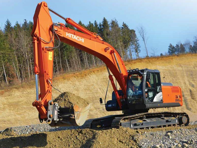

Starfighter84 ha scritto: 1 novembre 2019, 7:18 La sostituzione dei pistoni con pezzi in metallo è una chicca... hai fatto benissimo Gio!
Invece ti volevo chiedere... vedo che qualche tubo idraulico è stampato direttamente sulla plastica, come li vernicerai? sarà un bel casino dato che, oltretutto, sono molto vicini...
Ciao Valerio,
Le tubature fisse, quelle che vedi stampate, sono dello stesso colore della struttura quindi non si presenta il problema della verniciatura.
Le parti che invece rimarranno nere sono i tubi di collegamento tra parti fisse e parti mobili e quelle sono realizzate con tubini in vinile che metterò alla fine.
Immagine inserita a puro scopo informativo tratta da qui https://www.tradeearthmovers.com.au/

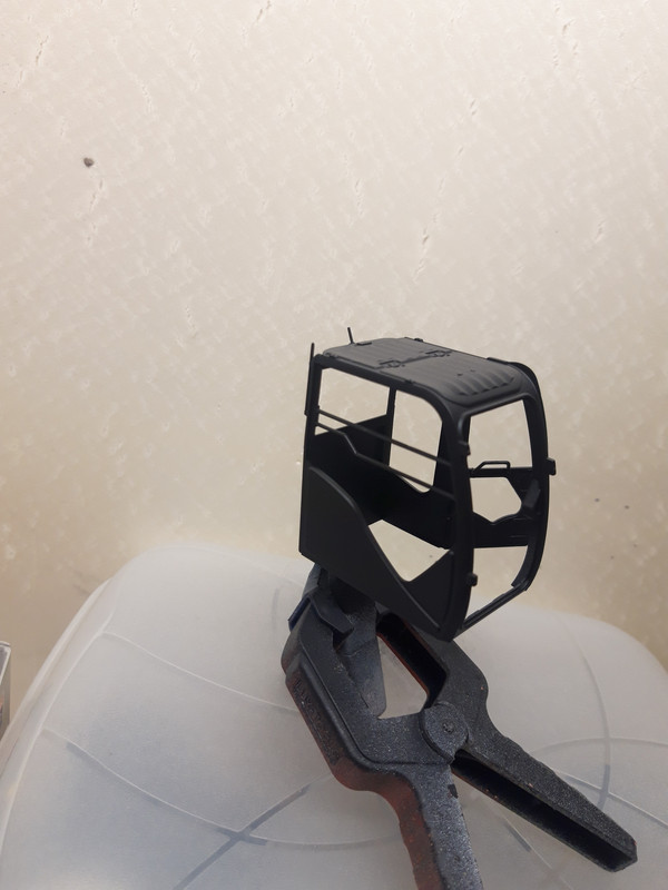

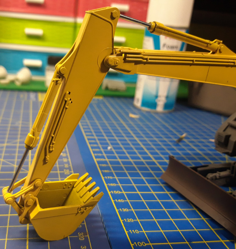

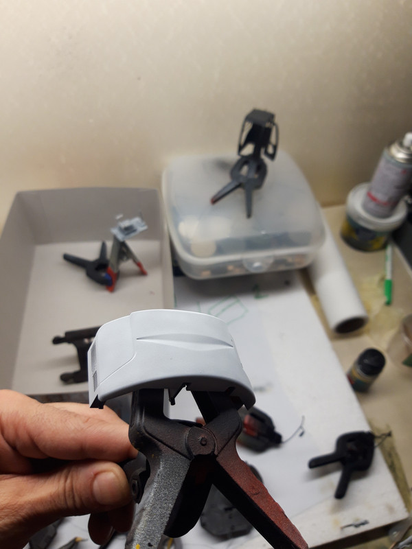

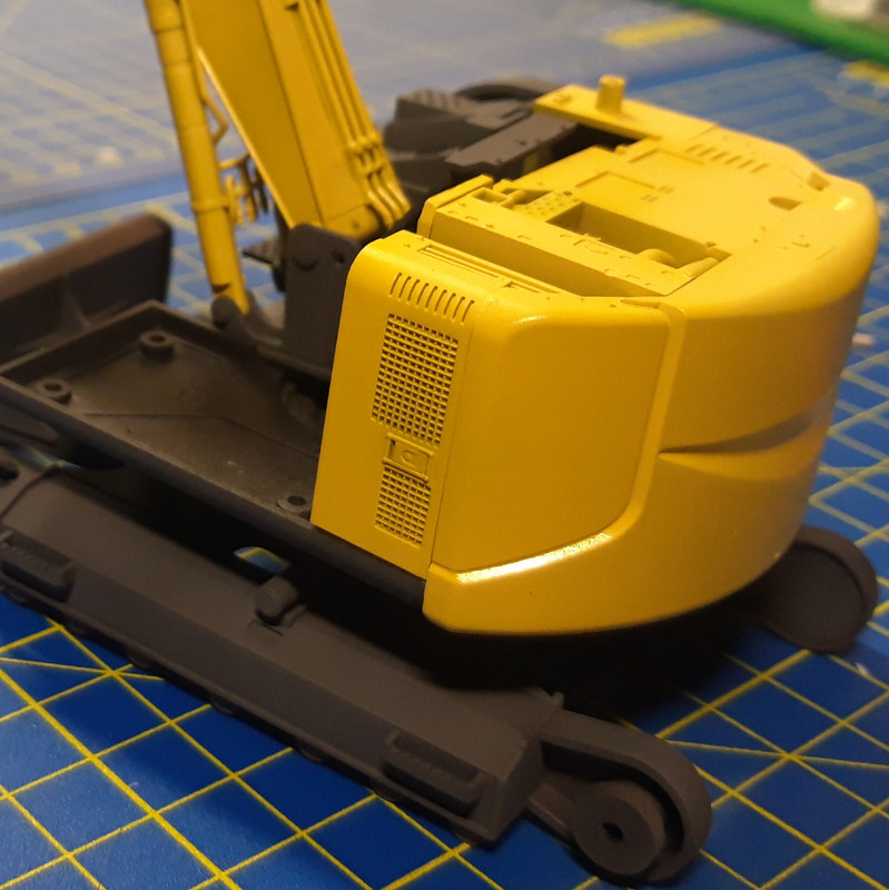

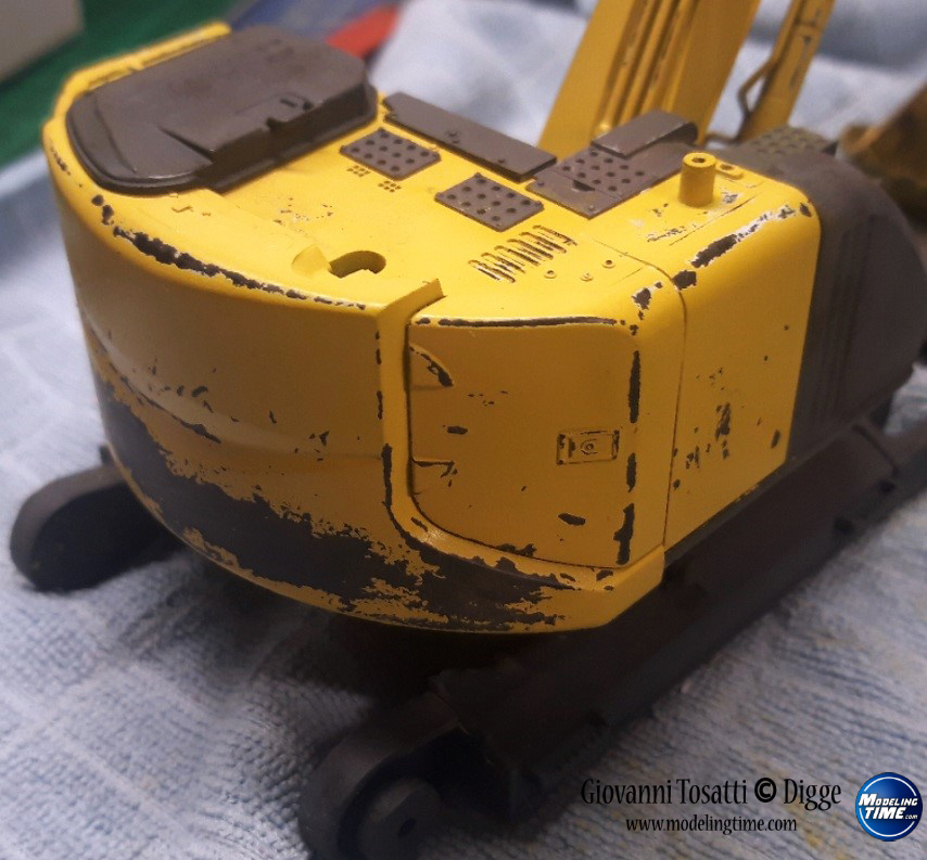

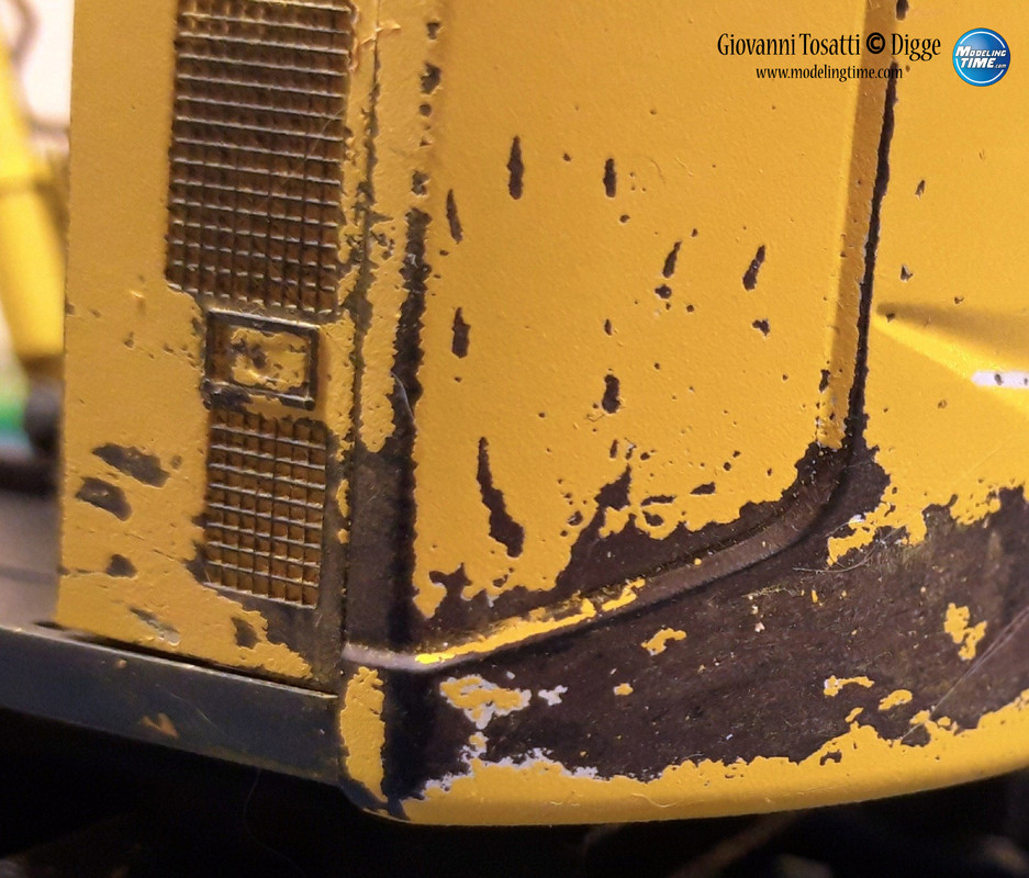

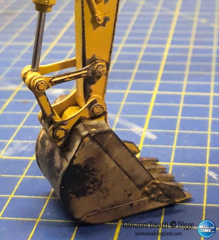

Ciao a tutti, in questi giorni ho proseguito i lavori passando alla verniciatura.
Terrò per ultimo l'interno cabina quindi sono partito dalla struttura.
Mano di primer mrsurface nero 1500 seguito da una spolverata di flat brown tamiya utilizzato come base per il successivo chipping, su tutta la struttura del mezzo.
A questo punto ho dato la prima mano di lacca su tutto il mezzo, con attenzione calcando un po' di piĂą nelle zone di maggior usura.
Fatto questo, dovendo verniciare di giallo tutte e due i bracci e buona parte della zona motore/contrappeso, ho optato per una mano non troppo pesante di bianco su tutte le parti che riceveranno il giallo, per non aver una base troppo scura e perché quel bianco li ci farà molto comodo in fase chipping.
Il resto della struttura ha ricevuto una bella mano di German gray.
Dato il bianco, ho nuovamente passato una mano di lacca per rendere "chippabile" anche il giallo sopra.
Una volta asciutto per bene sono passato al giallo optando per il gunze fs13538, dopo 3 mani di colore ho raggiunto un buon livello di copertura e tonalitĂ .
Il giallo è abbastanza ostile, risente molto del colore di fondo presente quindi lavorando a strati leggeri bisogna sempre lasciare asciugare bene tra una mano e l'altra e valutare se è abbastanza o no.
Ho poi aggiunto qualche goccia di bianco al giallo e passato leggermente le parte piane nella parte superiore.
Fatto questo ho lasciato asciugare per circa 4 ore e dopo qualche prova in punti non a vista ho capito che potevo passare al chipping.

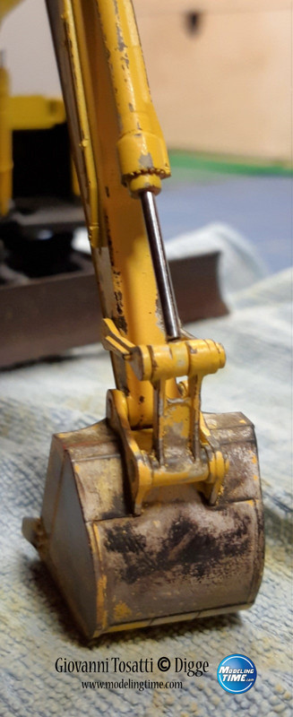

Acqua, spazzolino, pennello a setole rigide tagliate corte e con una buona dose di olio di gomito, ho iniziato il trattamento zona per zona...facendo attenzione ai punti clou...come gli spigoli.
Qui sotto trovate qualche immagine del lavori fatto.
Ovviamente sto ancora lavorando quindi per la fase chipping allego solo le parti che al momento ho iniziato a trattare, al prossimo aggiornamento vi mostrerò il lavoro nel suo insieme, ora sono solo dettagli.
Al prossimo aggiornamento :-oook :-brind
Primer nero
Passata leggera di flat brown seguita da lacca
Passata di bianco seguita nuovamente da lacca
Giallo (dopo 3 mani)
Inizio fase chipping (nell'ultima foto è rimasto qualche pelucco da togliere ;) )

la lacca per il chipping l hai data mirata nei punti da scrostare? Come la rimuovi puoi con acqua?
Digge
Messaggi: 1154
Nome: Giovanni
LocalitĂ : Reggio Emilia
Re: Hitachi Excavator Zaxis 135US - hasegawa 1/35 - verniciatura
Messaggio da Digge »
filippo77 ha scritto: 5 novembre 2019, 13:13 la lacca per il chipping l hai data mirata nei punti da scrostare? Come la rimuovi puoi con acqua?
Ciao Filippo,
La lacca la puoi tranquillamente dare su tutto il modello, se alcune zone non le tocchi, la lacca sotto non da problemi.
Ovviamente nei punti dove sei sicuro di voler spingere un po' con il chipping assicurati di averla stesa per bene.
Si esatto per attivare la lacca usi acqua :-oook
