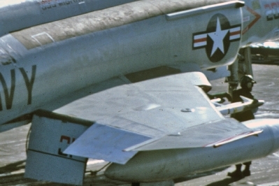

Spillone ha scritto: 4 ottobre 2018, 14:52 Mi intrometto solo per fare chiarezza sulle famose bugne sull'ala dei Phantom imbarcati.
Le due bugne poste in corrispondenza della gamba di forza principale sono la carenatura del rinforzo della cerniera della gamba del carrello. Furono introdotte quasi subito, solo i primi F-4A (e gli F4H-1) ne erano sprovvisti. Quindi non vanno rimosse ma sono solo da risagomare, perchè nel kit Hasegawa sono assolutamente grossolane.

Altri aggiornamentini veloci, su segnalazione di un paio di perfidi amichetti, mi sono trovato costretto a riprodurre le staffe di supporto delle "splitter plates", ben visibili sull' originale...
Sono quelle quattro staffette tra fusoliera e intake
(Immagine postata a scopo discussione, fonte: www.wikipedia.com)
