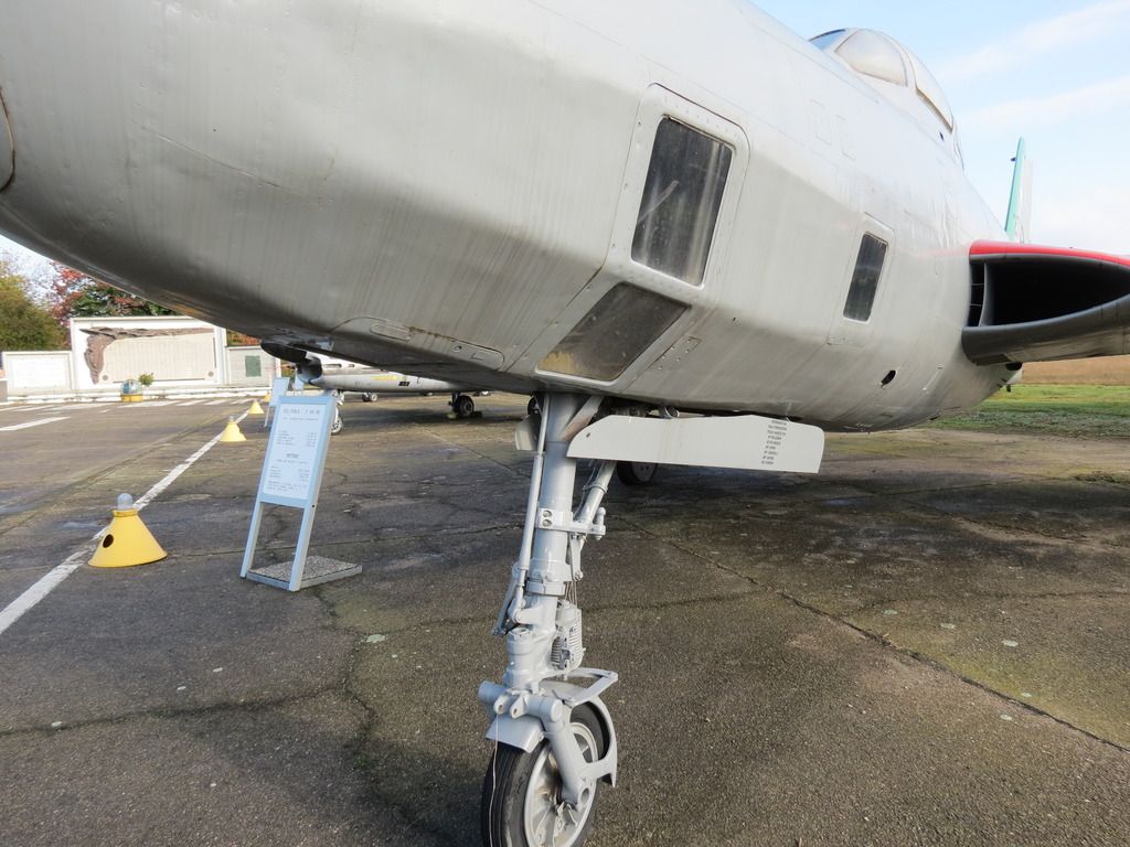

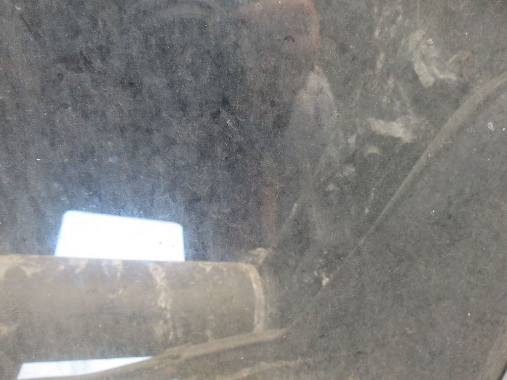

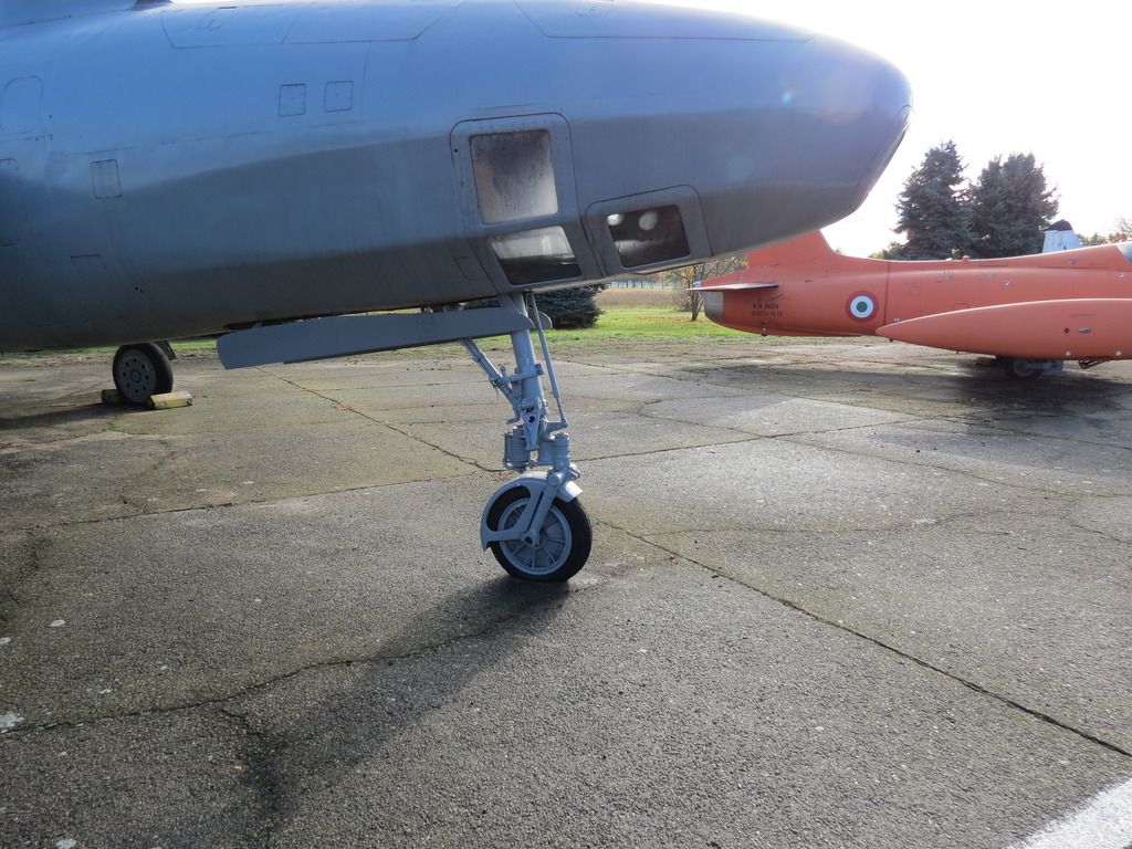

oggi sono stato in visita all'aeroporto di Cameri e nel Museo della base (purtroppo all'aperto) ho potuto scattare le foto che seguono del muso dell'RF-84 , potrebbero esserti utili - si vede chiaramente che le vetrature di fusoliera non hanno trattamento antiriflessso, era limitato agli obiettivi delle macchine fotografiche .
Alberto

Ciao Alberto! sono stato a Cameri l'8 di questo mese, per l'annuale raduno del personale del 53esimo... e ne ho approfittato per fare qualche foto di dettaglio... avevo notato questa cosa... grazie per le ulteriori foto!! :-oook :-oook
