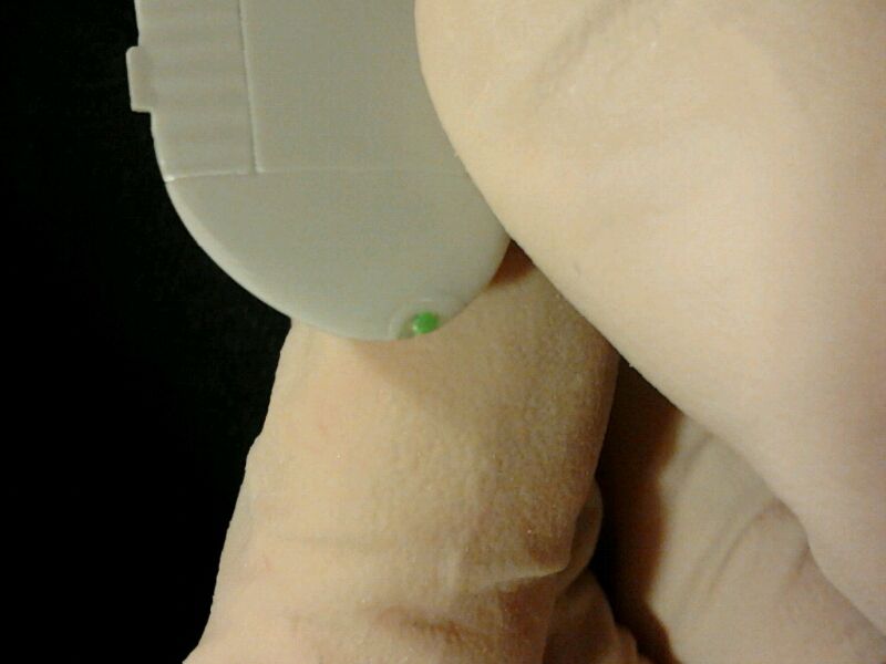

Eccomi con qualche aggiornamento... Ho tagliato e reincollato le superfici mobili, speravo venissero meglio in realtà... Poi ho rifatto anche le luci di navigazione con sprue trasparente e goccia di colore, purtroppo la punta più fina che avevo era un po' troppo larga, però tutto sommato mi può andar bene...

i flap sono venuti bene per le luci di navigazione era meglio colorare i trasparenti del lato attaccato. La pittura rossa o verde si sarebbe intravista all'interno della goccia trasparente.

Si, è così che ho fatto in realtà, solo che la punta da 0,5 era troppo grande ed è rrivata quasi al limite dello spessore, un po' di colore ha debordato, dovrò cercare una punta più sottile anche per altri lavoretti di fino!Bonovox ha scritto:i flap sono venuti bene per le luci di navigazione era meglio colorare i trasparenti del lato attaccato. La pittura rossa o verde si sarebbe intravista all'interno della goccia trasparente.

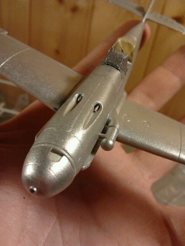

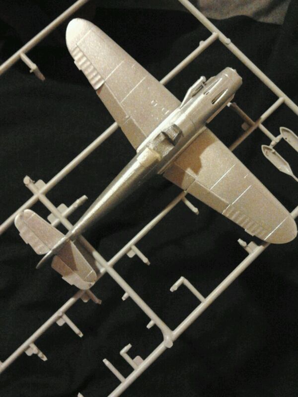

Taaac! Eccomi con un piccolo aggiornamento! Di recente ho visto diversi modelli primerizzati con un colore metallico e visti i risultati ho voluto anche io provare questa tecnica! Ho utilizzato il flat aluminium della Tamiya, ovviamente il pigmento è più grosso degli alclad, ma essendo una base mi interessa relativamente. Ad ogni modo, il metallizzato ha evidenziato tutte le magagne, quindi dovrò riprendere alcune stuccature qua e là e poi passerò con una seconda mano e quindi alla differenziazione dei pannelli. Per ora il risultato è questo:
In quest'ultima immagine si vede il pigmento grosso, specie in 1/72, vedremo se alla fine pagherò salata questa mia scelta o se la mia scelta mi ripagherà!
