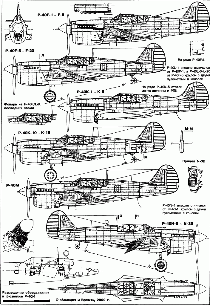

Sto appunto controllando un po di documentazione su questo P40!
Problema! quello del kit è un P40F prima serie ovvero a coda corta, lo stud invece era un coda lunga serie -20
adesso calma e sangue freddo! per fortuna la hobbycraft ha reinscatolato il coda lunga. ma mi sta un po sul cazzzzz spendere altri 20€
questo è un long tail
e questa è la differenza
foto inserite a scopo discussione fonte http://www.p40warhawk.com/

Bella, bella quest'elica, Luca anche se...ti tocca fare (o acquistare) l' "extension"

Mooolti anni fa, quando non si trovavano kit con la coda lunga, ricordo che si procedeva tagliando via la deriva ed il timone di direzione, reincollandoli dopo aver prolungato la fusoliera verso la poppa con un rettangolo di plastica (mi riferisco alla scala 1/72, quella che all'epoca era leader incontrastata del mercato, nelle scale maggiori è ovviamente un pochino più complicato data la più evidente rastremazione della coda), ci si arrangiava in modo artigianale, e tutto sommato il risultato non era affatto male !
