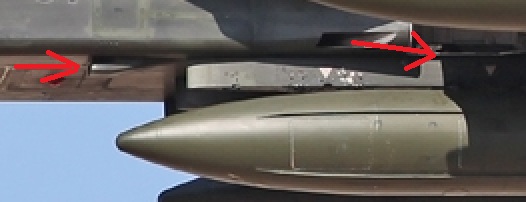

quel quadratino che hai aperto (ed è correttissimo) è lo sfiato n°1 dell'APU (auxiliary power unit) :-oook
ricordati di fare anche quelli sotto che vanno verso sinistra (sono 2) e due verso destra ti mando una foto via MP

Mi fa un gran piacere vederti di nuovo a lavoro Andrea! quello scarico sul lato destro, se non erro, è quello dell'APU... magari sentiamo Denis per avere conferma certa! ad occhio, però, mi sembra un pò piccolo... forse doveva essere leggermente più grande.

Non potevo non rispondere ad un tornadone,e quindi armato di bacchetta da rabdomante ho trovato linea con il cellulare per confermarti quanto sopra,ed anche a me sembra ad occhio un poco piccolo,se posso consigliarti segui i riferimenti che hai sul modello,per le misure cosí a mente ti dico he é poco piu grande di una mano,indi un 20x25 cm piu o meno.

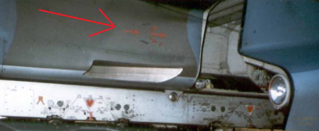

Starfighter84 ha scritto:......chiedo.... e l'altro sfiato sotto alla presa d'aria sinistra cosa è? ;)
da li esce l'aria che entra dalla presa d'aria sotto al compartimento dell'avionica :-oook
serve per raffreddare i moduli come quelli che sul 104 sono chiamati jeep cans e se non erro serve anche a dar sfogo all'aria che entra dal cannone ed a evaquare anche i fumi di sparo nella stiva dei bossoli che stà dalla botola subito dietro al carrello; quella botola si abbassa; e in genere la i piloti mettono i bagagli durante le trasferte.. ;)
c'è il simbolo di "sfogo"

ecco appunto! comunque i bagagli nell' ecr....non si puo fare....siamo un po costipati da quelle parti, per tutto il resto c'è la tanica valiga! :mrgreen: :mrgreen:
comunque sono in atttesa di soluzioni per renderla al meglio!
