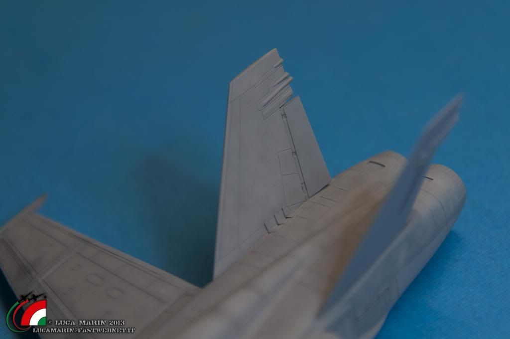

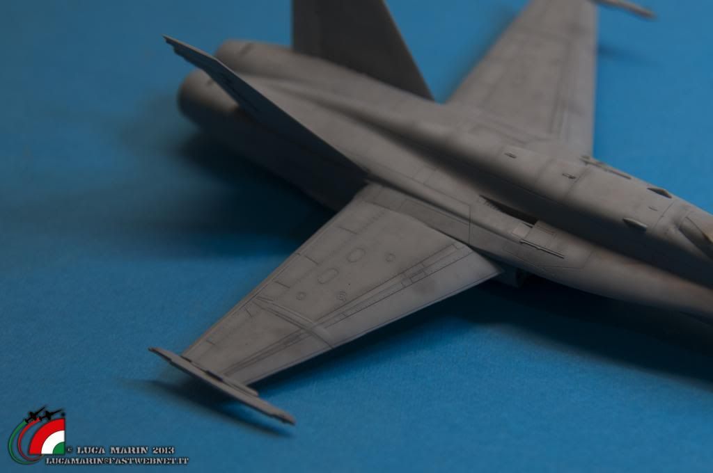

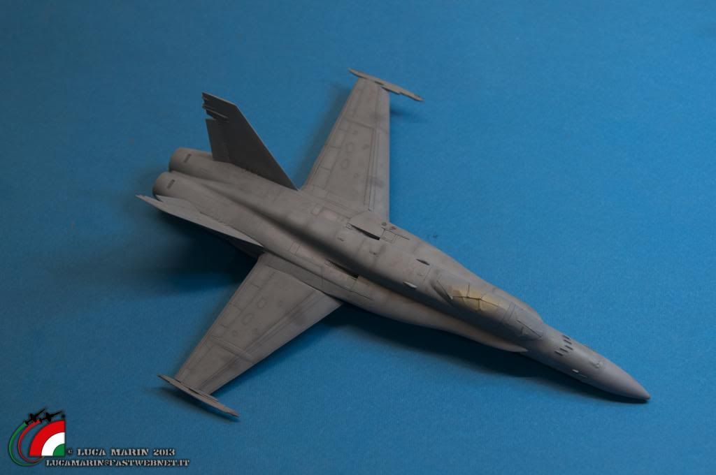

Oggi ho invecchiato un po l'aereo di Hans.
un inizio di invecchiamento, anche se sembra marcato bisogna ancora aggiungere decal e desaturarle, quindi tanto effetto spero sparisca o meglio si attenui. gli svizzeri sono molto curati.
per il momento sto facendo solo sopra, a breve passo sotto e lati. ovviamente flap e taileron hanno subito lo stesso effetto.
Luca

Bel modello Luca niente male davvero!! :-oook
Mi piace questo invecchiamento leggero!Mi spiegheresti come lo hai ottenuto?? :-Figo :-oook
Re: FA-18C 1/72 Swiss AF
Lascia tutto così Luca :-oook I passaggi successivi attenueranno l'invecchiamento portandolo agli standars elvetici :-lino
Mi associo a Rob nel chiederti come sei arrivato a questo risultato.

Dopo la mano di Base di 36320(H307), con una goccia di 36375 (h308) molto diluita, ho iniziato a schiarire i pannelli. poi alla goccia di h308 ho aggiunto una goccia di olive drab che ha virato il colore verso il marroncino, ma essendo molto diluito il risultato è un grigio "sporco" di marrone e ho sporcato prima sulle ali poi qua e la sui pannelli.
altro passaggio è usare il 36118 (H305) anche questo diluitissimo e fare le macchioline di trafilatura ovvero le zone scure.
l'importante è avere a riferimento una foto e capire dove sporcare, se si va a caso si rischia di fare un po di papocchio!
Altra cosa molto importante è dare le velature in maniera non uniforme, in modo che si formino delle zone più chiare e altre più scure. suggerisco di fare un po un effetto ameba sul pannello e non un alone intero, quindi apertura dello spruzzo al minimo proprio a linea sottile e lavorare di fantasia.
ovviamente il colore così diluito tende a fare macchie bianche invece che colorate, niente paura, da lontano fate una velata a getto pieno e il colore magicamente apparirà come dovrebbe essere!
