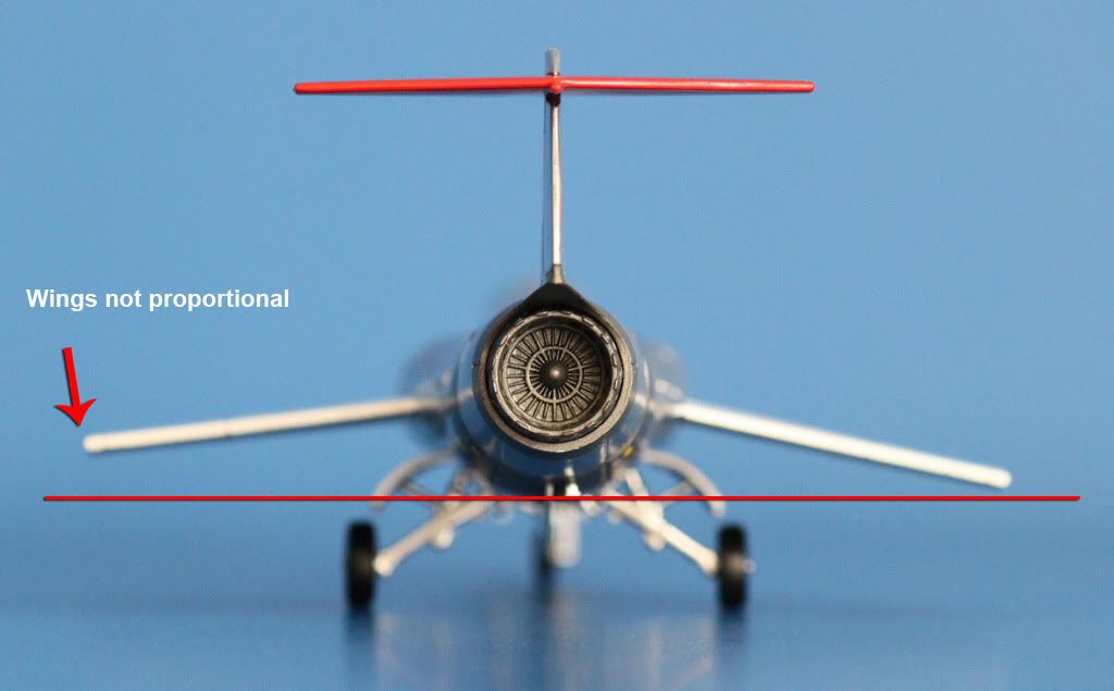

Ci sto pensando infatti...questo voleva essere un modello "scuola" diciamo in previsione del fratello più grande in 1/32...non andrà in nessuna mostra di sicuro ma mi rode perché so che il difetto c'è...
Quando rientro a casa me lo guardo e decido....
Mi consola il fatto di non essere l'unico a cui è successo....probabilmente ho trovato uno stampo sfigato

Lascia stare Luca, troppo rischioso. Fai una prova con i serbatoi montati.... secondo me si nota meno. :-oook

Guarda se puoi adattare il carrello sennó lima un po' la gomma da lato dell'ala alta.

Luca io ho montato due Hasegawa 1/48 e in tutti e due - dopo aver controllato meticolosamente l'allineamento delle ali - mi sono trovato con il modello che pendeva leggermente a destra. Ho risolto inserendo un piccolissimo spessore di plastica sotto il punto di attacco della gamba destra.

secondo me si deve intervenire..... o alzi un ala o abbassi l'altra. Vedi un po' quale delle due potrebbe cedere meglio all'incollaggio.

tira via i carrelli e impalalo! non lo nota nessuno! :-sbraco :-sbraco

Ciao Luca...detto che lo "squilibrio" è antipatico ma non inficia il tuo buon lavoro.....dico:il consiglio di Guido-Spilloneforever secondo me è il migliore....l'intervento sull'ala a questo punto potrebbe risultare troppo invasivo.... ;)

Si alla fine lo lascio cosi anche se mi ruga da morire....per cercare di limitare la cosa ho "sgonfiato" di più la gomma destra....ieri ho dato il lucido e stasera lo decalizzo....
Domanda....meglio le decal prima e i lavaggi poi vero? previa altra mano di lucido per sigillare le decal chiaramente.

Per i lavaggi va' bene come hai detto....dopo l'ultimo trasparente che sigilla le decals... ;)
