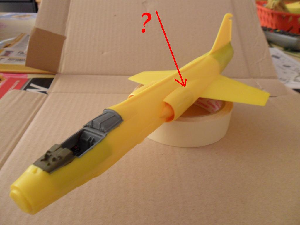

L'aereo comincia a prendere forma. Ancora devo stuccarlo e carteggiarlo.
Re: F-104 G Starfighter "Tiger Meet" - Revell 1/48

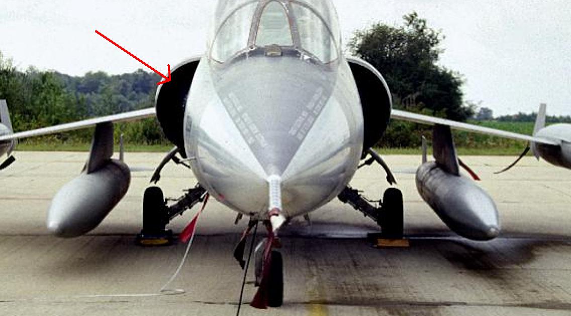

vedi l'effetto trasparenza che mi riferivo?! ...però con il primer sparirà...
le hai fatte nere le prese d'aria internamente?...
il nero serve per dare l'effetto "buio" essendoci il motore......
se lo lasci giallo poi una volta montato si vedrà giallo....
*perdonate la polvere....
vera nostra nemica

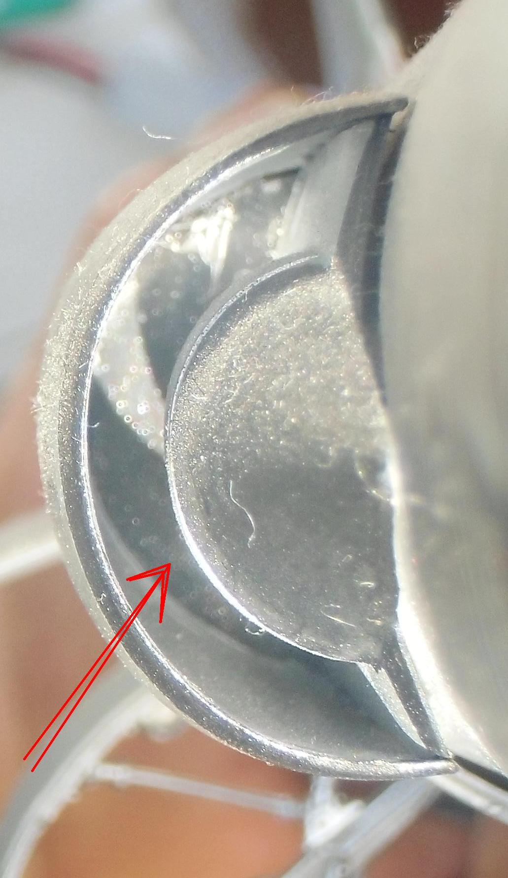

Dunque, ho staccato le prese d'aria (temevo di combinare un casino...
) e ho dipinto di nero. Così va bene?
Prima di incollare nuovamente le prese d'aria attendo il vostro via libera.
