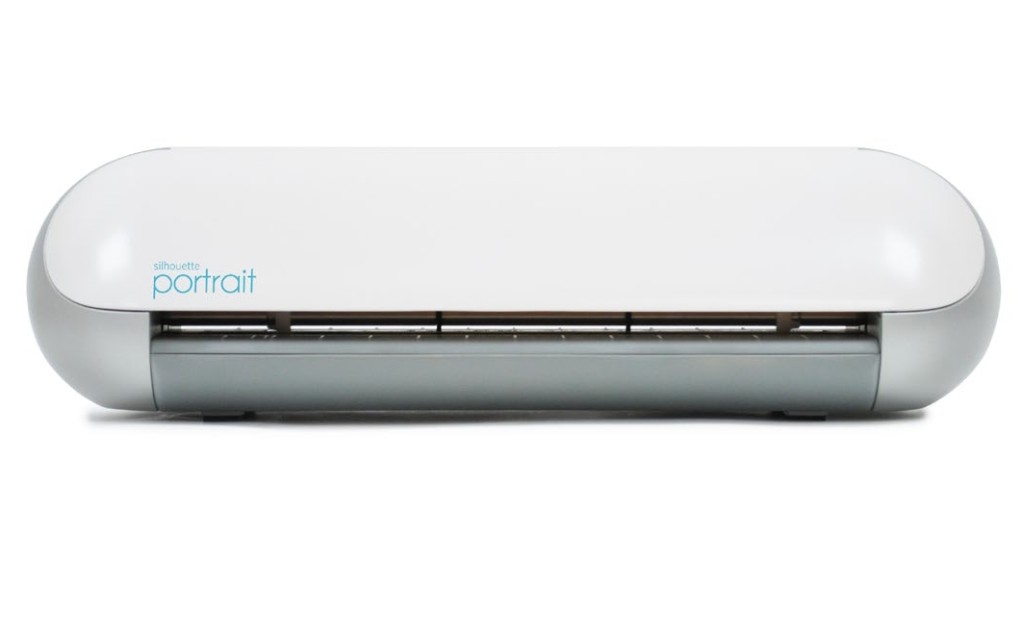

Mi riallaccio al quesito posto da Andrea per chiedere....ma cos'è il plotter da taglio? Forse l'argomento è stato trattato ma me lo sono proprio perso.
Un saluto
enrico
Re: Mirage III CJ "Shahak" - Eduard 1/48!
è un hardware simile ad una stampante che si collega al computer e mediante un programma di grafica permette di ritagliare materiali tipo nastro adesivo,cartoncino,vinile per mascherature e cose cosi'....in pratica crei il disegno e poi lo ritagli sul supporto che ti serve ...ottimo per fare maschere per verniciare insegne e coccarde ...... ;)

Grazie per la pronta spiegazione.....decisamente un metodo interessante.

uant cost? :D

nannolo ha scritto:ps : Visto che ormai i " plotteristi " aumentano, se hai fatto delle prove, quali impostazioni lama/spessore hai usato per l'alluminio ?
La prima prova l'ho fatta con lama impostata a 3.... ma non è andata bene, ho strappato tutto. Dato che i pezzi, alla fine, erano molto piccoli ho abbassato la velocità al minimo e impostato la lama a zero. Alcuni cerchi li ha appena segnati e non incisi, ma alla fine almeno un paio li ha tagliati bene!
bradipo59 ha scritto:ma cos'è il plotter da taglio?
Enrico ti ha già risposto... io fornisco un "riferimento" visivo dell'attrezzo!
Immagine inserita a scopo di discussione - fonte creativamenteplotter.it
pensionato ha scritto:uant cost? :D
Di listino sui 200€ Alfredo. ;)
