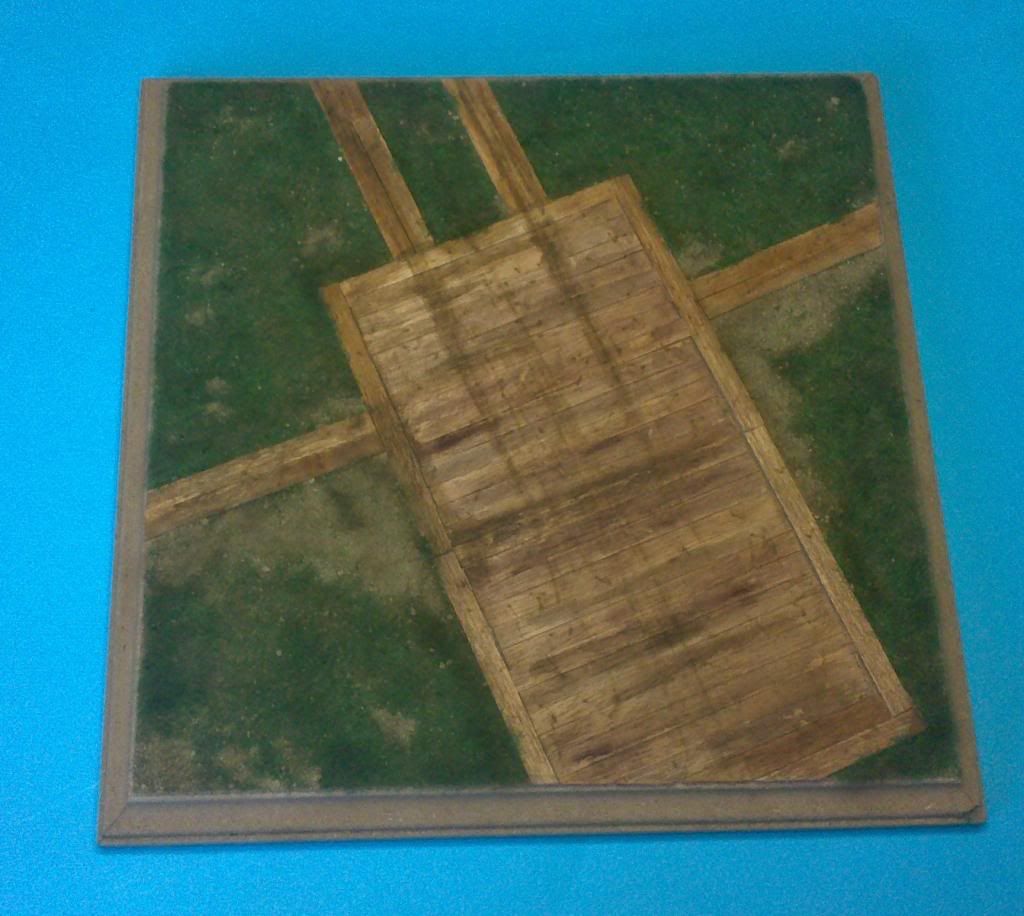

ROGER ha scritto:Come avete letto sopra, stò cercando di riprodurre una elica decente in legno incollando 5 listelli di due colori diversi. E poi con la fresina modellare le forme dell'elica. Fra un tentativo e l'altro mal riusciti, ho pensato di fare anche una basetta utilizzando listelli chiari che avevo in surplus. Sul bel librone consigliatomi dal Paolo Dr. Microciccio, ho visto una foto che ritraeva dall'alto un Phonix parcheggiato in una specie di piazzola fatta in assoni di legno e ho cercato di riprodurla...

BernaAM ha scritto:Ti farei i complimenti soltanto per la precisione di come hai messo quei tiranti sicuramente non credo che sia stato tanto facile così come lo descrivi, mi piace anche la basetta. Buon proseguimento. Ciao.
Fabrizio. :-oook
Ciao Fabrizio...i tiranti spaventano molti modellisti, ma se ti organizzi bene con forellini nei puti giusti, poi non è una roba da diventare matti. A conferma di quanto scrivo dovrebbe bastare pensare che io lo faccio ed è risaputo che sono un pigronazzo :-D

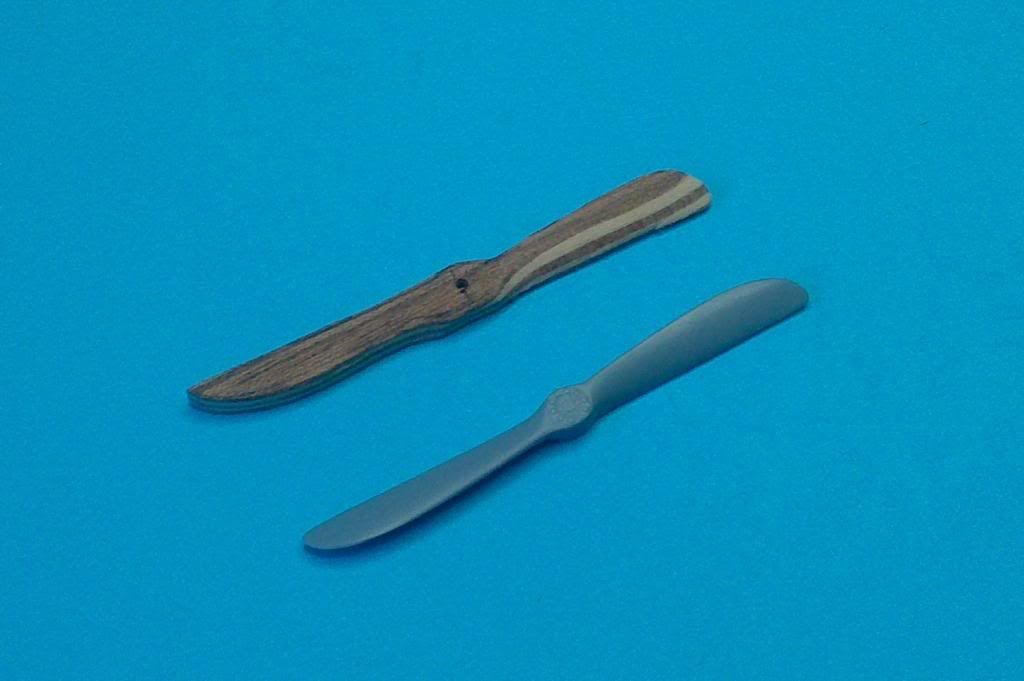

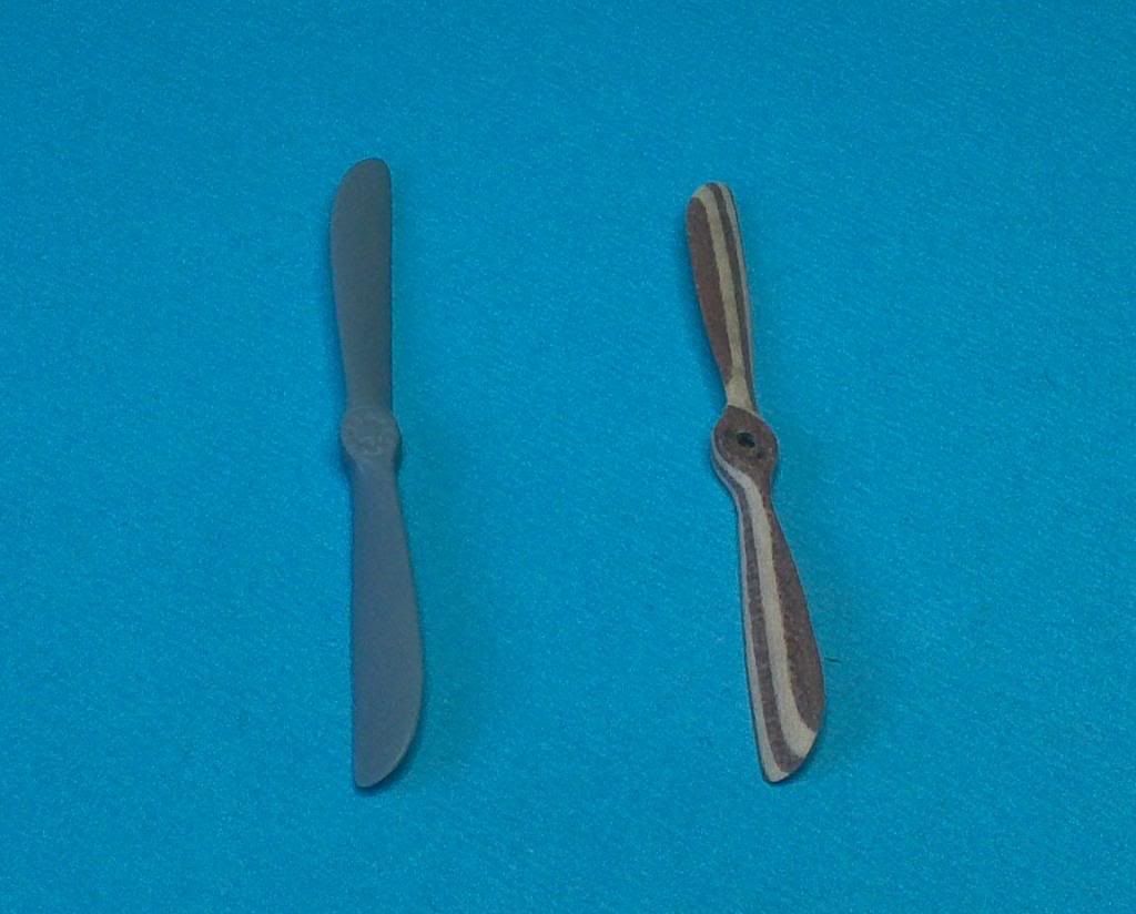

Bene signori, oggi il mio tempo modellistico è così stato impegnato:
Ho finito di incollare il praticello e il terreno attorno alla pavimentazione lignea. Per scurirla e dare un movimento di colore ho spruzzato un velo di Olive Drab sia sul prato che sul terreno. In un secondo tempo agirò di dry brusch, beige chiaro sul terreno e interior green sull'erba. Con lo stesso colore ho macchiettato anche la parte in legno, sempre per spezzare un po' l'uniformità del tutto e renderlo anche un tantino sporco.
Ma ecco il lavoro grosso di oggi, l'elica!!!
Non vuole essere un tutorial, ma una spiegazione visiva di come ho pensato di realizzarla con listelli in legno. Ho usato il mogano e il noce chiaro, listelli da 5x1 mm. Tagliati in lunghezza dell'elica e incollati con la Binder forte.
Dopo una ventina di minuti ho tolto le mollette...
Sono partito, su consiglio di Uanca, facendo il foro centrale che mi servirà come perno di riferimento per disegnare il profilo dell'elica sul listello.
Fatto questo sono andato giù di lima grossa e platorello con il trapanino...
Lima che ti lima, carteggia che ti carteggia...l'elica ha preso forma!
So bene che non è il massimo ma io ho deciso che me la faccio andare bene così :-D
Per risaltare le venature farò un lavaggio con olio come ho fatto per le assi della piazzola. Come ultimi tocchi ci andranno due o tre mani di future per lucidarla e permettere l'adesione delle decal, e alla fine il disco metallico fotoinciso che fissa l'elica al mozzo.
Saluti dal Roger

Sembra un'elica vera! Ci avrai perso un bel po' di tempo per sagomarla a dovere, ma il risultato è ottimo. :-oook
Re: Phonix D.IIa - Special Hobby 1/48 (agg. 10/12)
Mitico Ruggero e mi sà che quell'elica è anche bilanciata e potrebbe benissimo funzionare! ;)

Bravissimo Roger :-oook , avrai visto che il lavoro è si impegnativo, ma poi in realtà non cosi impossibile come può sembrare. Ricorda che i diversi colori del legno sono di grande aiuto per mantenere la simmetria delle due pale. Ad esempio se vedi l'ultima foto che hai messo, a destra del mozzo sei arrivato fino al legno chiaro, mentre a sinistra si vede ancora una sottile linea di colore scuro, il che vuol dire che da quel lato potevi ( o dovevi.... :-D ) limare ancora un pochino. Se ancora non l'hai fatto, prima di passare l'olio dagli una rifinita con carta abrasiva molto fine e l'effetto dell'olio sarà a mio avviso molto più naturale, e puoi darlo pure puro senza diluirlo per niente. Per il resto dell'aereo non avevo parole due giorni fa e non ne ho tuttora...... uno spettacolo :shock:

Alla facciazza Rug!!
Benissimo,che eff3tto poi la basetta! :-oook

Peccato per la parte bianca che spezza il colore scuro del legno,parte destra della foto.

Ciao Ale...diciamo che ci assomiglia abbastanza ;) essendo la prima non mi lamento e forse proprio perchè tale ci ho messo quasi una ora e mezza :?
seastorm ha scritto:Mitico Ruggero e mi sà che quell'elica è anche bilanciata e potrebbe benissimo funzionare!
Meglio non provare Sergio :-D
Uanca ha scritto:Bravissimo Roger :-oook , avrai visto che il lavoro è si impegnativo, ma poi in realtà non cosi impossibile come può sembrare. Ricorda che i diversi colori del legno sono di grande aiuto per mantenere la simmetria delle due pale. Ad esempio se vedi l'ultima foto che hai messo, a destra del mozzo sei arrivato fino al legno chiaro, mentre a sinistra si vede ancora una sottile linea di colore scuro, il che vuol dire che da quel lato potevi ( o dovevi.... :-D ) limare ancora un pochino. Se ancora non l'hai fatto, prima di passare l'olio dagli una rifinita con carta abrasiva molto fine e l'effetto dell'olio sarà a mio avviso molto più naturale, e puoi darlo pure puro senza diluirlo per niente. Per il resto dell'aereo non avevo parole due giorni fa e non ne ho tuttora...... uno spettacolo :shock:
Ciao ciao Gianca
Si, non impossibile, ma tu sai bene che mi piace vincere facile e qui ci ho perso un botto di tempo e non sono praticamente riuscito a fare altro oggi nella pausa pranzo...poi come hai notato mi è passata la mano sulla parte scura e si vede la bianca sotto! Ma credo che farò un ritocchino con il colore per mascherare la magagna ;)
Grazie per le non parole, hanno molto più significato per me che ti conosco da tanto ;)

dakota ha scritto:Peccato per la parte bianca che spezza il colore scuro del legno,parte destra della foto.
Per l'dea e la realizzazione un "bravo" ci sta bene.
Si lo sò, dovevo stare più attento ma mi è scappata la fresina porc pupaz :evil:
