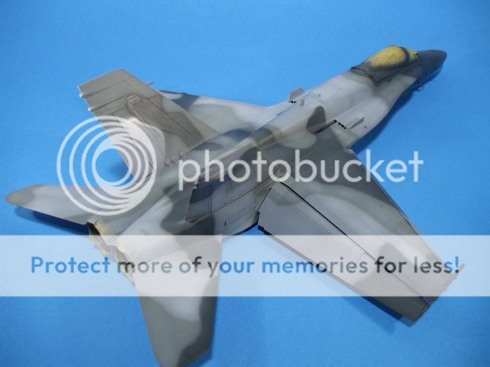

veramente bello paolo! gia questa mimetica è bellissima, se poi è realizzata a mano libera poi...
i colori sono perfetti, per il colore più scuro che cosa hai usato?

Ciao mattia,il colore più scuro è il Gunze H301 FS 36081mattia_eurofighter ha scritto:veramente bello paolo! gia questa mimetica è bellissima, se poi è realizzata a mano libera poi...i colori sono perfetti, per il colore più scuro che cosa hai usato?

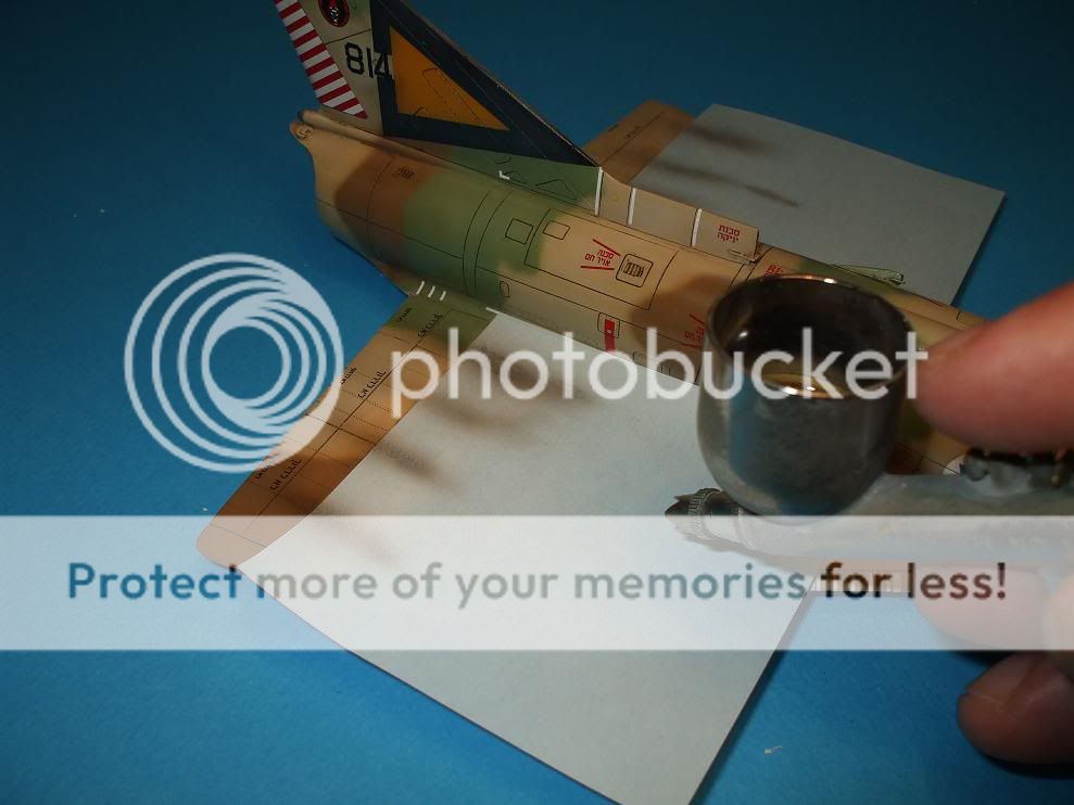

un piccolo aggiornamento con la desaturazione dei colori della mimetica e le procedure di "invecchiamento" con le trafilature di olio idraulico.Ultimamente avevo preso l'abitudine di usare lo Smoke Tamiya dato ad aerografo diluitissimo usando un post-it come "dima",ad esempio sullo Kfir...

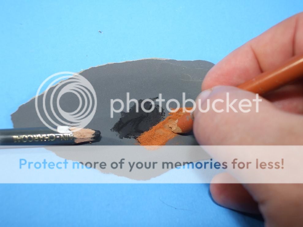

...mentre per l'F-18 ho voluto rispolverare la tecnica dei pastelli grattugiati che usavo anni fa

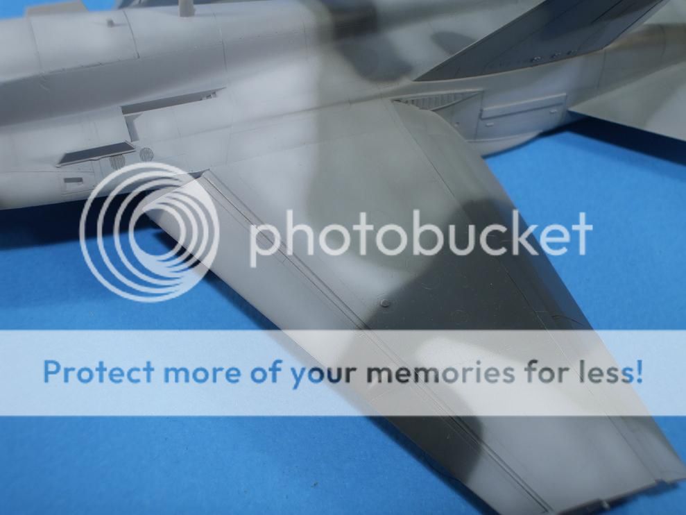

Per desaturare i colori li ho schiariti con bianco Tamiya e dati al centro delle pannellature molto diluiti,in una percentuale di 20% colore e 80% diluente con giusto un filo di pressione,0,2 o 0,3 al massimo

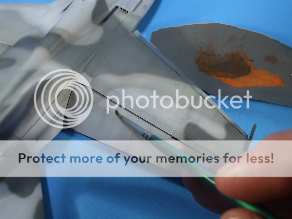

ed ecco i pastelli per belle arti grattugiati su un foglio di carta abrasiva,in questo caso un grigio ed un arancione.
ed il bello è che si possono mischiare fino ad ottenere la tonalità voluta
tirandoli con un pennellino si ottiene questo effetto,avevo dimenticato quanto fosse divertente

meno male che hai spiegato in maniera esauriente la procedura, se no con quel pennello in mano ti avrei confuso per Giotto!
Il fondo è opaco per meglio aderire le polveri?

Esatto FrancescoBonovox ha scritto:meno male che hai spiegato in maniera esauriente la procedura, se no con quel pennello in mano ti avrei confuso per Giotto!![]()
