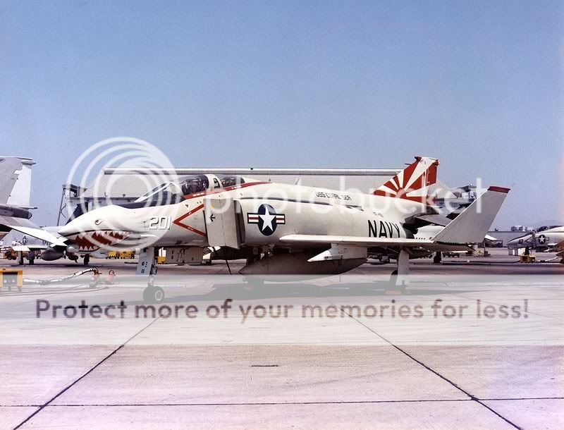

Ho cercato in lungo e in largo una foto ( i profili sono molto dubbiosi) dove si vedessero gli scarichi del BuNo 151000, convertito in N all'inizio del 1974 e montante gli stessi motori della versione J. C'è una foto dove sembrano quelli giusti ma non è netta.

E' un bel lavoto Andrea... con la catapulta, poi, sarà ancora meglio!
Redcode ha scritto:
alberto.ps ha scritto:...ma quegli scarichi?! mi sono perso qualcosa...
Hai messo curiosità anche a me...! dove l'hai visto questa foto?

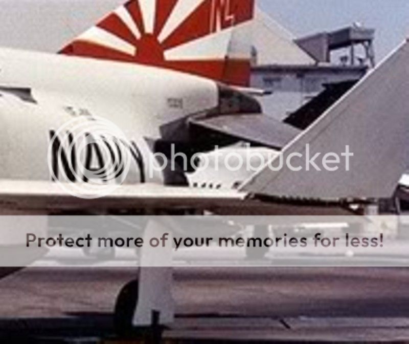

Ecco qua, le foto sono tratte dal sito della Boeing e postate a scopo di discussione.
Non è il 151000 ma è comunque un N del Vf-111

...dalla foto si vede che è chiaramente un 'N ma mai nessun 'N ha montato quei motori, come aggiornamento del 'B erano provvisti di J79 GE-8, con petali corti.
Credo che il problema sia facilmente risolvibile sul modello cambiando solo gli ugelli, alla fine la differenza visibile è solo lì!
Comunque dalla documentazione (tantissima ed affidabile) confermo che mai nessun N, a prescindere dal Bu.No. ebbe installati dei J79 GE-17! La foto trae in inganno innanzitutto perché è di profilo obliquo laterale e quindi la prospettiva sfalsa la lunghezza ed in secondo luogo perché gli ugelli (sicuramente GE-8) sono in posizione semichiusa quindi più somiglianti a quelli "lunghi" non evidenziando la bordatura frastagliata che li caratterizzano quando sono completamente aperti.
L'unica macchina ibrida fu quella con la famosa colorazione "Bicentennial" dove troviamo un J (quindi con motorizzazione GE-17 e petali lunghi) col sensore sotto il muso tipo B, non ricordo il seriale ma fu l'unico...
