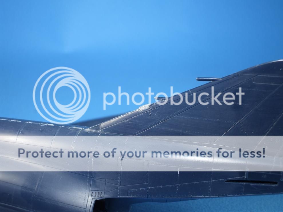

ciao ragazzi,finita la mostra concorso è tempo di tornare a modellare :) ho ripreso in mano il Phantom e ispirato dal lavoro di Auro ho passato la rivettatrice anche io ;) ma bando alle ciance ,è ora di metter su foto

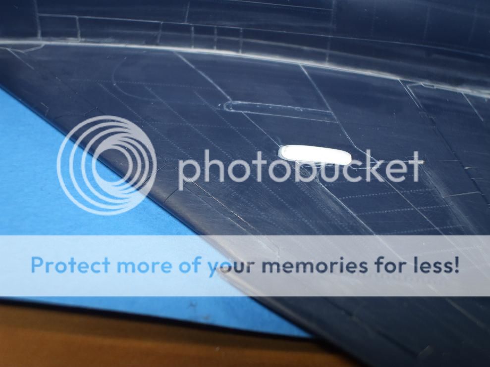

Copiando spudoratamente dal lavoro di Valerio ho rifatto con lo sprue trasparente la luce di navigazione :-Figo così è il prima...
Così è il dopo,ho rifatto anche i tubi di pitot con aghi di siringa

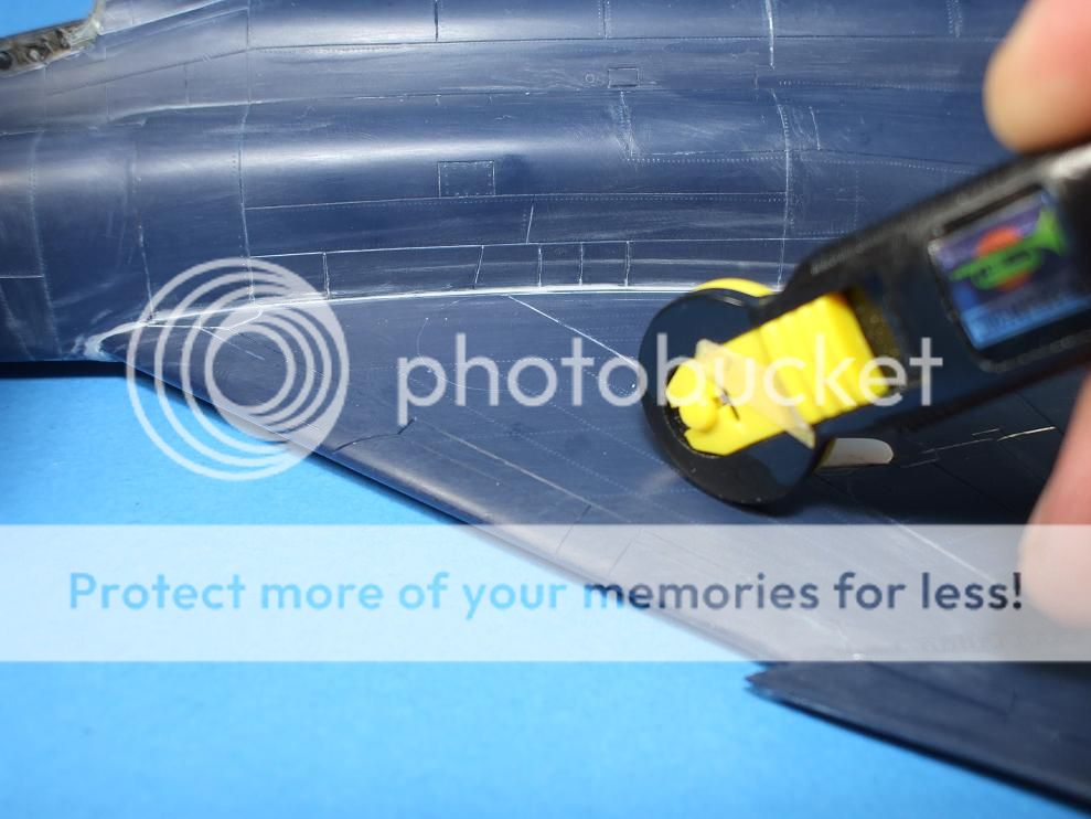

La rivettatrice Trumpeter ,non è il massimo ma fino a che non mi procuro Rosie mi devo arrangiare :x
Comunque l'effetto è questo

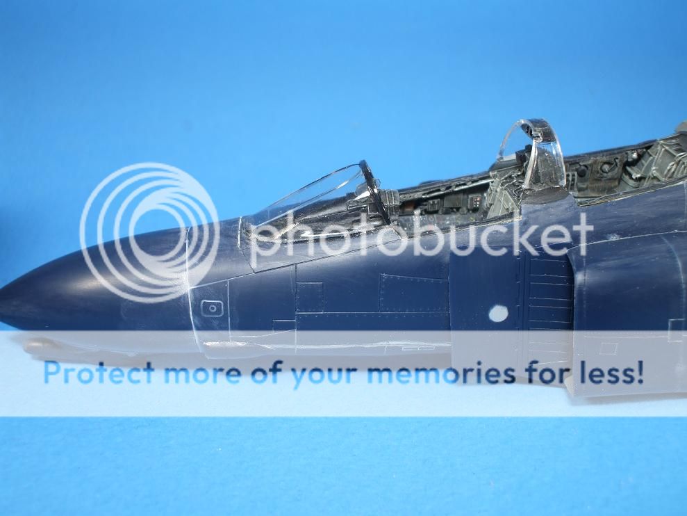

Qui ho incollato il parabrezza e mi sono accorto di aver sbagliato a montare il pezzo in resina con il cruscotto,andrebbe posizionato più avanti :-Scoccio :-Scoccio :-vergo ,non me la son sentita di smontare tutto per metterlo a posto,anche perché dovrei scollare tutto il muso :roll: ,certo che mi scoccia molto....ci penserò su

Ho perso qualche aggiornamento scusa Paolo, gran bel lavoro di miglioria in considerazione del fatto poi che lo stampo non è dei migliori, vai alla grande Paolo.
Ciao e buon proseguimento.

fishpot69 ha scritto:... La rivettatrice Trumpeter ,non è il massimo ma fino a che non mi procuro Rosie mi devo arrangiare ...
Ciao Paolo,
il limite principale della rivettatrice Trupeter è, secondo me, il generoso diametro della ruota che rende impossibili alcuni lavori negli spazi più ristretti.
Quanto a Rosie dai una lettura qui. Dop o l'intervento di Graziano/gmarcat credo possa valere la pena di limitare le spese andando direttamente alla fonte sui prodotti di Radu Brînzan.

per la rivettatrice trumpeter ti consiglio di dare un'occhiata qui; con una piccola modifica si sistema qualche inconveniente! :-oook

Bel lavoro sul pit Paolo :-oook
Peccato per la palpebra ma hai fatto bene secondo me a non staccare tutto per ricominciare daccapo.
Noto anche l'estrema pulizia dell'incollaggio del windshield tanto più che, se non ricordo male e foto alla mano, il pezzo non riproduce il bordo inferiore rendendo davvero difficoltoso l'uso di colla e di carta abrasiva.
Visto che a breve mi troverò nelle stesse condizioni sul mio prossimo modello approfitto per chiederti che iter hai eseguito per ottenere un risultato così pulito?

Per Guido (Spilloneforever)..Il windshield è incollato per capillarità con attack ma è ancora da stuccare,comunque ho deciso! :-crazy tolgo tutto e rimedio al casino che ho fatto,spero di non peggiorare le cose :?
